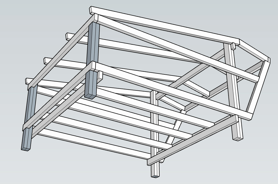

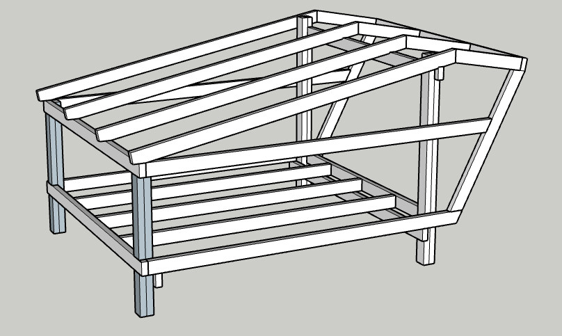

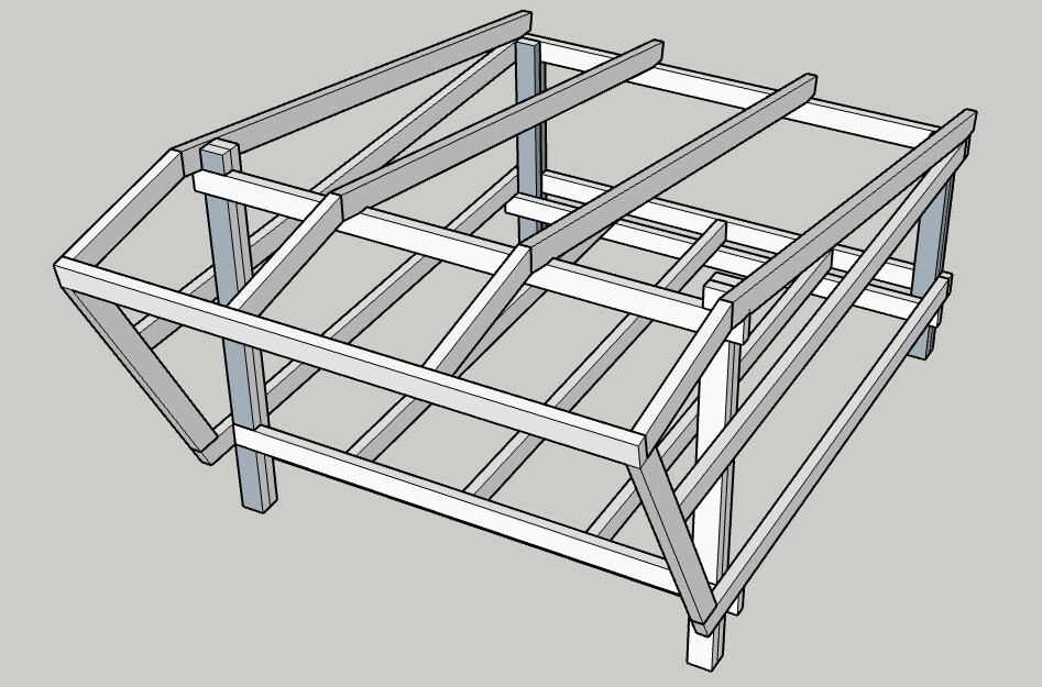

Læskur - Er dette et ok design?
Jeg vil bygge et lille vindskjul til to personer. Budgettet er begrænset, og det er nok, hvis vindskjulet holder omkring fem år. Vindskjulet skal stå beskyttet i en skov i Stockholm.
Jeg har CAD'et en tegning, som virker rimelig, men jeg har brug for hjælp til at gennemgå mit design.
Kan jeg skalere noget væk? Kan det modstå vind- og snelast? Skal jeg bruge skråstivere et sted?
Reglarne i tegningen er alle 45x95 mm. Gulvarealet er 2x2 m, og højden er 1,6 m.

Designen er nok ok, selv ville jeg forenkle den yderligere og fjerne 'skärmen" og trække tagfaldet ud i stedet, bytte 2*4 mod normale granslanor (eller evt. 45*70 overalt undtagen reglen over åbningen, som evt. kan være højere end 95 mm eller noget bedre end billigste c14)

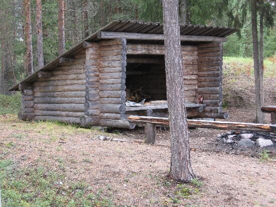

Vi sover en del i shelter og af de fire jeg fandt på billedet har alle en nedadvinkling på forsiden.
Kan själv!
· Trelleborg
· 20 270 indlæg
Hvis jeg skal gætte, mindre åbning for vinden samt at regnen ikke når lige så langt ind.
Kan själv!
· Trelleborg
· 20 270 indlæg
Er måske bare en skånsk ting så
Tak for input! Almindelige granslanor, hvad er det?F fribygg sagde:
Så den tværgående regel over åbningen bør være mere robust. Check. Ny tegning på vej

Men selvom jeg fik fat i granslanor, giver de (nok) ikke tætte vægge, hvilket et læskur skal have.
