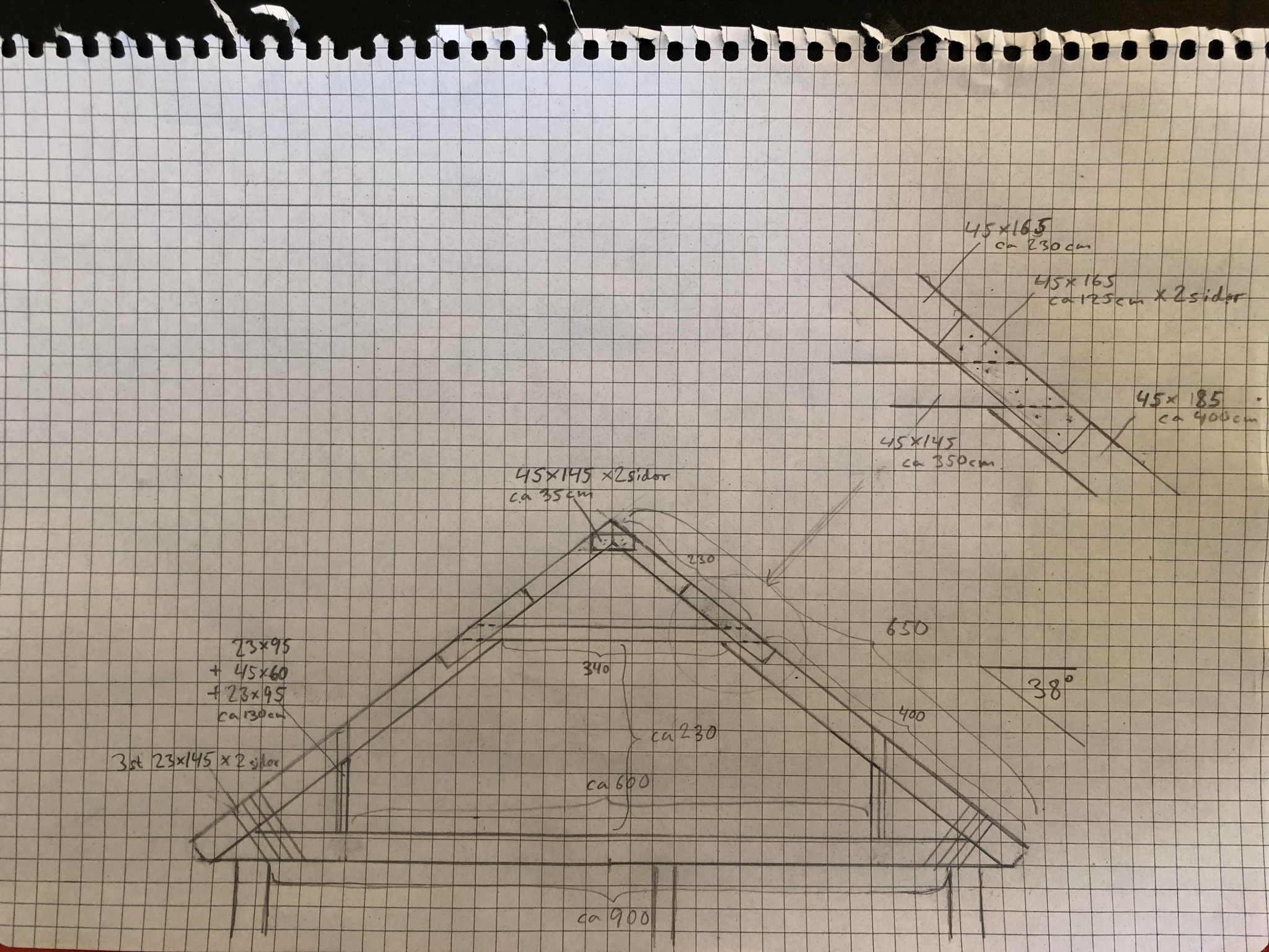

I vores spær fra 70'erne er højbenene/overarmen sammensat ved hanebjælkenes tilslutning, og der er lagt samlinger med lasketræ på begge sider.
Lasketræ er 45x165 ca. 125 cm lange (se billede). Højben er 45x185. Ydertag betonsten, tagvinkel 38 grader. Huset i Vestgötaland.
Mit spørgsmål: er det i orden at erstatte disse lasketræ med sømplader fastgjort med kamspiker? (For at få plads til standard 120 tagvinduer i rummene)
F.eks. plade 2x160x400 5mm hul med 4x35 kamspiker
Kan/bør/skal man lægge flere plader overlappende for at få større areal? F.eks. 3 på række i længden og 2 ovenpå, centreret over samlingen selvfølgelig. Eller kan dette skabe moment, der f.eks. bukker pladerne?
  • Tegning af tagkonstruktion med mål for tømmer og lask. Viser samlingsteknik og tagvinkel på 38 grader, samt overvejelser om udskiftning af lasketræ.
