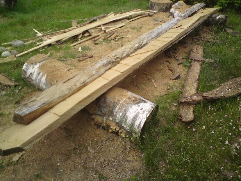

Har skåret lidt eg med motorsav og motorsavsjigg.
Inden jeg fik styr på håndteringen, blev det ret hakket, mildest talt.
Nu har jeg nogle "rester" som jeg undrer mig over, om det er muligt at redde, da eg trods alt er ret dyrt.
Mit håb er at kunne afrette dette stykke til en lang plade.
Men som I kan se på billedet, er den ikke helt glat, desværre ikke på nogen side.
Mit spørgsmål er nu, om man med en afretter kan høvle fladerne, så de bliver lige?
Eller kræver en afretter, at den ene side er helt glat fra starten?
(Jeg har altså ingen erfaring med afretning)
Eller findes der en anden maskine, der er mere egnet?

Med en retnings- og plan-høvl så løser du det, bare den er stor nok.
Men du kan jo måske forfine den lidt i jiggen først, nu når du har fået lidt håndelag.

Jo, det skal den.fredand44 sagde:
Derfor skal du først rettehøvle planken, og at rettehøvle en sådan planke kan kræve lidt håndelag. I princippet høvler du "manuelt" på høvlen, så den ene side bliver glat, så kan du planhøvle den anden side. Så ville jeg have savet kanterne, så de blev lidt mere lige, og derefter høvlet dem hvis det er nødvendigt.

Det går at plane et sådant emne, men du skal fastgøre det på en ret vinkel og derefter lade vinklen glide mod planbordet.
Sørg for, at ingen skruer rører ved stålet.
Derefter skal kæderne slibes med 10-15 grader for at kløve effektivt, 45 grader er til savning.
Desuden bør motorsaven have en lidt federe blanding for ikke at skære.

Jeg vil gerne påstå, at den største årsag til, at resultatet er blevet som det er, er kombinationen af en alt for lille motorsav + for hurtig fremføring, hvilket sætter stort pres på sværdet, der simpelthen bøjer af og saver skævt.
En anden årsag kan være, hvis du ikke har brugt en kløvekæde, men forsøger at køre med en kappkæde.

Jeg læste om, at det første man skal gøre er at rethøvle.
Siderne på emnet/egen/planken er jo ganske lige, er det de sider, man mener med rethøvling?
Hvis I kigger på billedet, er tykkelsen jo ret varieret, fx i slutningen af planken til højre på billedet.
Jeg vurderer, at planken på sit tyndeste sted er ca. 2,5 cm.
Tror I, at det er muligt at planhøvle hele planken ned til denne tykkelse, eller er det umuligt?

Ja! Dette var et af de første stykker, men det føles synd at kassere så meget eg.
Præcis som I mistænker, har jeg brugt en kapkæde.
Men ja, jeg har fået rimelig snits på motorsavningen, men kan selvfølgelig altid blive bedre.
Men håber nu at få nogle tips angående planhøvling, hvis det er muligt at redde dette stykke.

Gør du som snickarboden siger med et par reglar på hver side om stykket, vil det lykkes, og selvfølgelig kan du høvle på indtil næsten ingenting er tilbage. Men du har brug for en høvl stor nok til at tage hele stykket + reglarne i bredden.
Det er også muligt at håndhøvle, det tager bare lidt mere tid
