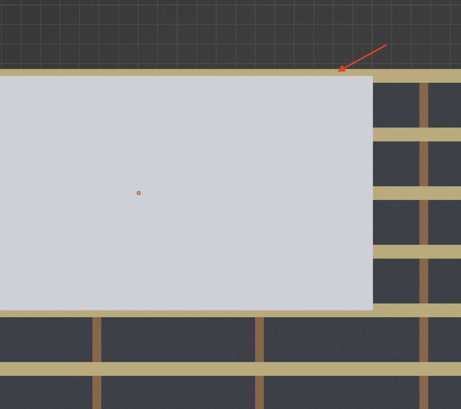

Skal sætte glespaneler (28x70) op i dag for derefter at lægge gipstag på. Har søgt rundt og set en masse videoer for at prøve at forstå, hvor man sætter den første glespanel i forhold til væggen, dvs. hvor stor afstand der bør være - men finder ikke noget klart nogen steder.
Skal den sidde klods mod eller have et mellemrum? Selv hvis jeg sætter den klods mod og derefter kører CC30, så vil den første gipsplade have et hul på 3,5 cm mod væggen, hvilket jeg antager ikke er ønskeligt. Eller er det meningen, at man ikke skal sætte CC30 mellem de første to glespaneler, så gipsen kommer så tæt på væggen som muligt - og derefter køre CC30?
Hullet som den røde pil peger på her, vil man vel undgå? Denne illustration er CC30 hele vejen.
Rød pil peger på mellemrum mellem gipsplade og væg på illustration af glespaneler monteret CC30.
Tak!

Sæt den første helt ind mod væggen.
Den anden fra væggen sætter du på cc 26,5 fra den første, derefter cc 30.

Amatørsvar:
Første glesen tæt mod væggen.
Anden CC300 - (70/2)
Resten CC300
Følg pladeproducentens monteringsanvisning.

Tak, lyder klogt! Og så samme måde ved afslutningen hvis det ikke lige går op. Så kører vi på det!

Det er meget usandsynligt, at et sæt af regler, lægter eller hvad som helst, vil gå "jævnt op" på begge sider, om man kan sige det sådan.
  • Synes
Lovensson og 1 anden
Hvis du starter med en hel plade, bør du tjekke, hvordan den sidste plade bliver. Hvis rummets mål er sådan, at den sidste plade kun bliver et par centimeter, er det måske bedre at starte med en halv plade.
