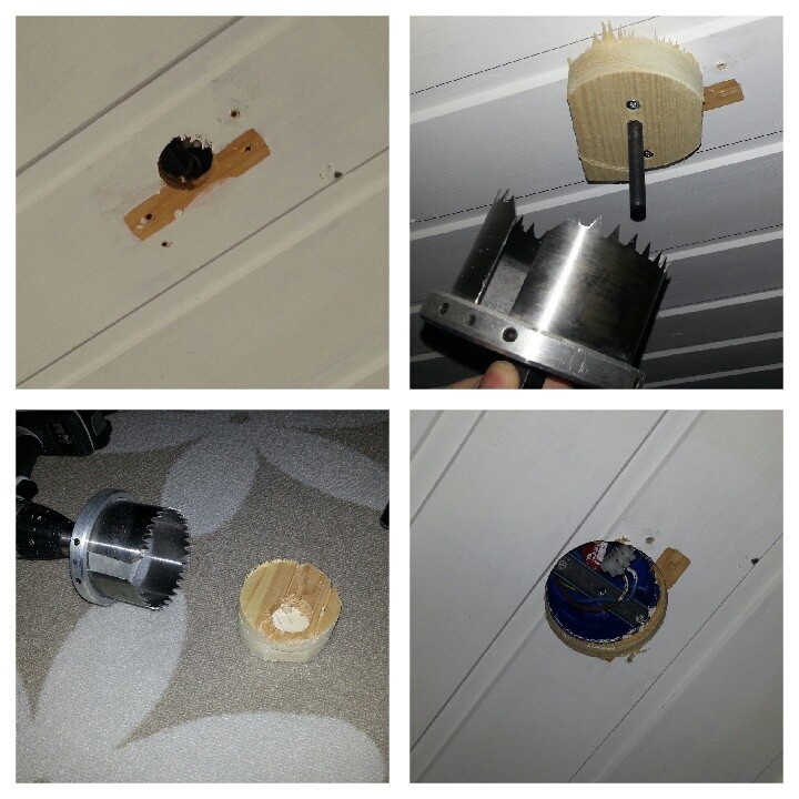

Sætter op loftpanel i et rum. Desværre ender lampestikket for el i samlingen mellem typ tre plader. Sådan er livet... :|
Sagen er, at stikket allerede er på plads med el i, hvordan saver jeg hul i pladerne med en hulbor uden at kunne have centreringsbor i hulboret? Centreringsboret ville jo bore alt i lampestikket i stykker :P Og uden centreringsbor har hulboret en tendens til at flakse rundt en del... :thumbdown:

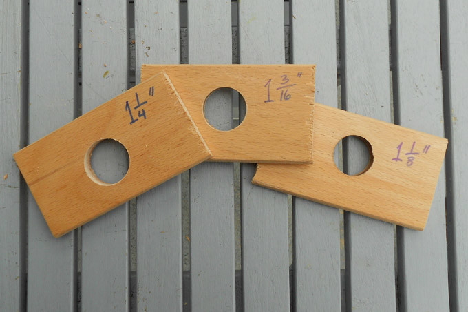

Du kunne save en hulleskive ud, som du derefter skruer fast i loftet for at guide hulsaven.

Du kunne save en hulskive, som du derefter skruer fast i loftet for at guide hulsaven.
[billede]
Ja, jeg har brugt hulskiver tidligere, da jeg satte rotdåser i væggen, men der skulle jeg senere renovere væggen. Dette loft er helt nyt, er ikke så meget for at skrue hulskiverne fast i det ;) Havde samme tanke, ved bare ikke, hvordan man skal få den til at sidde fast...
Klip centrumboret lidt og kør næsten helt igennem med savdelen. Den sidste bid tager du med kniv, hvis du ikke tør at tage chancen..
Et billede der viser fire trin af at lave et hul i et loft ved hjælp af en hulsave og en centrumbor til at centrere processen.
Sådan gjorde jeg, da den, der havde monteret taget, ikke gad lave et rigtigt hul...
For at tydeliggøre, borede centrumborren på billedet er kun der for at centrere klodsen, jeg fjernede den, inden jeg borede.

Skib centrumboret og hold hulsaven skråt, så du kun borer med nogle få centimeter på den ene kant. Når du er kommet et stykke ind, vipper du langsomt hulsaven tilbage, så bliver det perfekt. Prøv på et stykke skrot først, så du får styr på teknikken.
