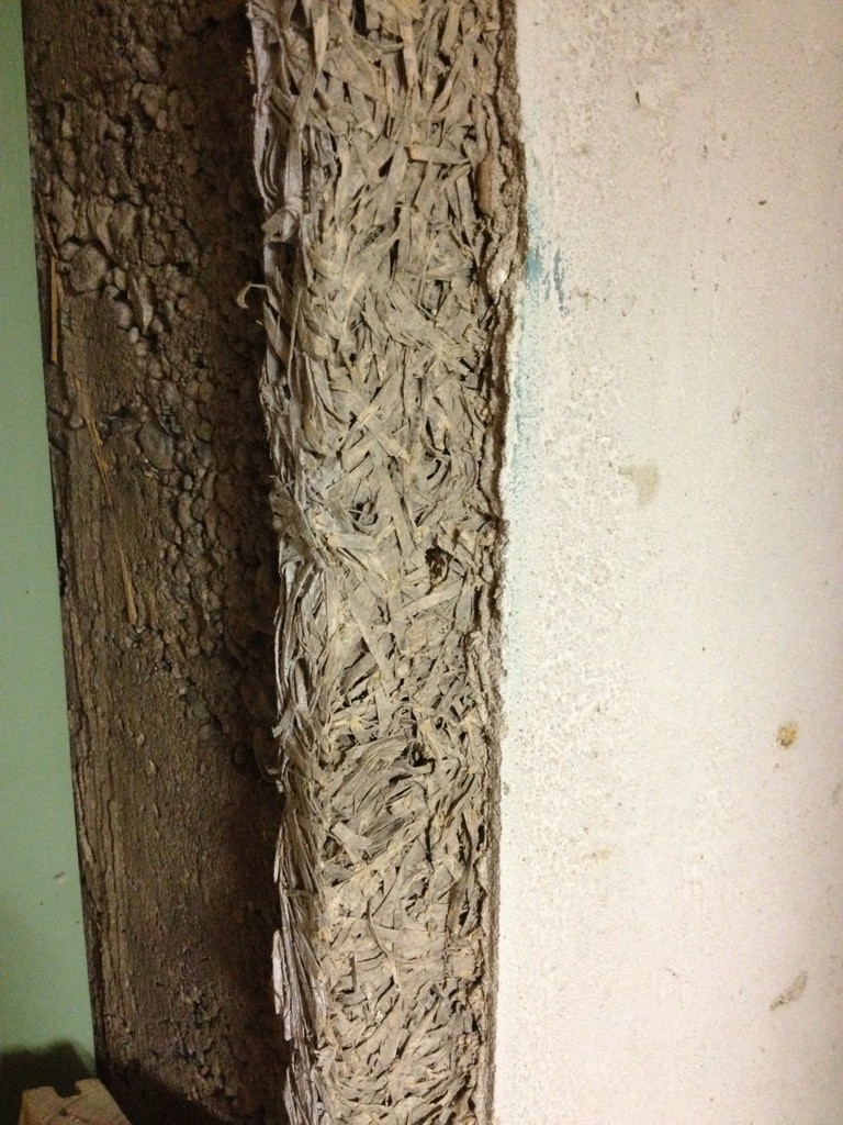

Har dette mtrl opsat på visse af væggene i kælderen. Hvad kaldes det? Er det en slags isolering eller?
Er jo ikke så godt mtrl at sætte ting op i, plug fester ikke osv.
Besigtigelsesmanden syntes ved besigtigelsen, at man skulle rive det hele ned med det samme, han mente, at det var dårligt mtrl, er det det?
Hvad skal man have i stedet? Kældervægge, både over og under jord...

Træullit. http://www.traullit.se
Tak! Ja, det har man jo hørt om..
Ingen fare altså. Men det er ikke ifølge deres hjemmeside noget man plejer at have på væggene, eller?
Nogen med nogen tanke om hvad man kan gøre, fjerne det, sætte en bedre plade udenpå (skal kunne hænge ting op)?

Det er træuldplade, meget almindelig i f.eks. 50'er huse som isolering inde i kælderen.
For fastgørelse kan man f.eks. fastgøre regler (i kælder f.eks. af plade) med længere fastgørelsesanordninger, der når igennem træulden ind i bagvedliggende mur, som kan være af betonhuldsten eller lignende. På disse regler kan en uorganisk plade monteres. Du kan bore lange expandere ind for at montere med.
