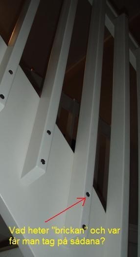

Undrer hvad man kalder disse dækningsplader, som skal dække grimme skruehoveder, samt hvor man kan finde dem?
Kig på billedet, så ser I.
Er det virkelig skiver da og ikke bare skruvhovedet, der ser sådan ud?
Er de altså helt glatte på toppen?
Ellers plejer man vel at bruge træ- eller plastpropper for at skjule skruehuller på en trappe.
Dækprop kalder man dem ofte. Du finder dem i forskellige materialer og farver i en velassorteret byggemarked. :cool:

Jeg spekulerer ligesom "Bergling" på, om det er dækplader? Svært at se!
Hvis "pladerne" ikke kan pilles væk, er det ingen plader, men hovederne på såkaldte vognbolte, du ser.

Vognbolt kan det ikke være, eftersom TS så skal have en møtrik på den anden side af vangerne.
Jaha..... og hvem siger, han ikke har det?
Staffan
Jeg, eftersom jeg aldrig har set en trappe med muttere på indersiden af vangstykkerne. :rolleyes:
Kaldet også dækpropp...
nej det er ingen vognbolt.

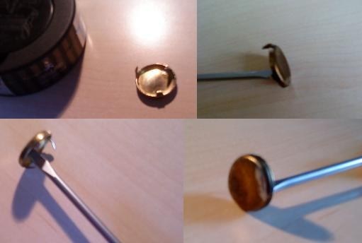

pillede en af her og tog billede af den. Ser nu at billedet jeg tog fra begyndelsen måske ikke har sådan nogle.
Se dette billede i stedet.
Kan tilføje sådan næsten 4 år senere, at jeg STADIG ikke har fundet denne "brikken/pluggen"!
Har spurgt i et 10-tal butikker/byggemarkeder. Der er blevet bladret i kataloger i timer.
Lykkedes at slibe til og genbruge et par stykker, men mangler stadig omkring 40 "brikker/plugger".
Huset er fra 73, så det burde jo ikke være helt glemte ting...
