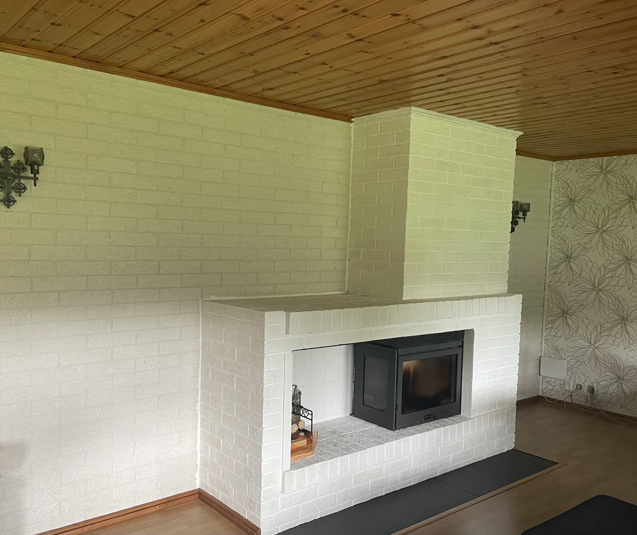

I huset vi flyttede ind i står denne pejs med indsats i kælderen. Den er ude af brug og bruges ikke, men tager bare meget plads.
Vi overvejer at fjerne den + murstensvæggen for at få mere plads og lave rummet om til et soveværelse.
Alternativt dække både væggen og pejsen med gipsplader.
Hvis den skal rives, kan man gøre det uden at det påvirker skorstenen? Den går lige op gennem overetagen.
Hvis man bygger den ind med gipsplader, påvirker det ventilationen i huset?
Hvad tror I bliver bedst og nemmest?
Vi vil helst have den helt væk men samtidig ikke gøre for stort indgreb.
Tips modtages!

Du kan have brug for at lave en byggeanmeldelse for at nedrive ildstedet.
Hvor meget af ildstedet/skorstenen du kan rive ned uden at resten af skorstenen påvirkes, kan eventuelt ses, hvis man studerer de eksisterende tegninger.
Om ventilationen vil blive påvirket eller ej afhænger bl.a. af, hvilken type ventilation I har.

Okay, det er naturlig ventilation.Demmpa sagde:
