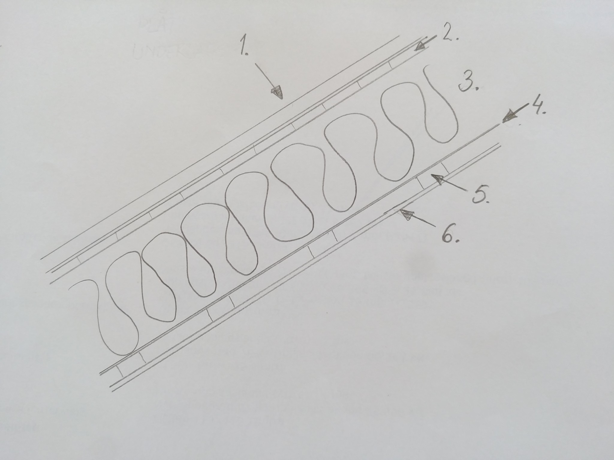

Jeg fik følgende anbefaling, da jeg talte med en person, der har arbejdet med sprøjteisolering i mange år.
Han sagde, at man kan undlade luftspalte i taget, hvis man i stedet bruger en variabel dampspærre på indersiden. Konstruktionen ser ud som min skitse viser.
Skematisk tegning af tagkonstruktion med bandplade, råspont, isolering, variabel dampspærre, lægter og gips i lag.
1. Båndplade og undertagspap
2. Råspont
3. Spær med celluloseisolering i felterne
4. Variabel dampspærre
5. Lægte 28x70
6. Gips
Er dette en risikofri konstruktion?

Du foretrækker altså "gammel hæderlig" udendørsventileret luftspalte, som er en anerkendt risikokonstruktion? Ok, jeg måske raljerer lidt, og jeg har ingen information om, hvordan TS' konstruktionsforslag klarer sig i 100 år. Jeg mener bare, at gamle byggemetoder ikke altid er nogen garanti for succes, masser af huse med koldstillet/ventileret loft og isolerede tage med luftspalte har problemer med skimmelvækst på undertaget.

Mange konstruktioner fungerer, hvis alt monteres efter alle kunstens regler. Desværre ser branchen ikke altid sådan ud. Der findes mange gamle huse, som har stået i mange år, og der findes også mange nye huse, som skal renoveres og saneres, når de kun er et par år gamle på grund af sjusk, fusk, ren dovenskab eller uvidenhed om, hvordan det fungerer på lang sigt. Ingen konstruktion er uden risiko, som jeg ser det.
Med tanke på at tagpladen er diffusionstæt, så ER det en risikokonstruktion. Fugtigheden skal bevæge sig mod damptrykket for at forlade væggen indad i stedet for udad.
Som sædvanligt med risikokonstruktioner KAN de fungere, det bliver i sidste ende statistik.

Det afhænger jo af, hvilket damptryk man har i boligen, om det kommer til at fungere. Med luftspalte og diffusionsspærre har man ikke den afhængighed.

Konstruktionen fungerer forudsat at diffusonspærren er absolut helt tæt. Man bør tænke på at selv små huller i diffusonspærren er utilgivelige i en sådan konstruktion. Dette ifølge en afhandling fra Lunds universitet.
En luftspalte mellem isolering og råspont er mere tilgivende for perforeringer ifølge samme afhandling.
Link til afhandlingen: https://www.lu.se/lup/publication/2797821

Tak! Det der var meget klargørende. De skrev også, at en variabel dampbremse var bedre end en tæt i en konstruktion uden ventilation.
Jeg vil køre på en variant, hvor jeg laver en udluftningskanal i hvert lægtespor, som består af to lægter med 20 centimeters afstand med en vindfolie over. De danner så en udluftning på 20 x 3,5 cm. Det burde fungere.
