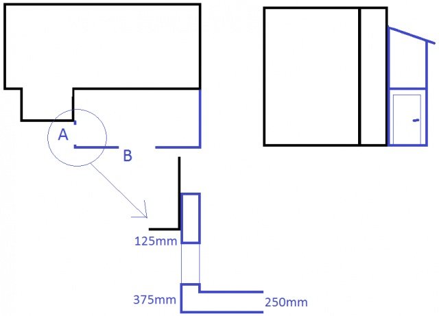

Jeg får mere og mere hovedbry med min udbygning...... Pladen støbes i morgen, så derefter er det tid til at mure neder-etagen i 250 mm Leca.
Spørgsmålet er, hvordan jeg får det tilstrækkeligt stærkt omkring døren. Som I kan se på skitsen, skal der være en dør ved A. Problemet er, at den væg kun er 150cm bred, og jeg vil have en 100 dør. Da jeg bruger 250mm Leca, bliver der 125cm tilbage, altså 12,5cm på hver side af døren. I forbindelse med huset kan jeg mure ind en del langs den eksisterende væg, så det burde fungere. Men hvordan bliver det med yderhjørnet? Der bliver det jo en bredde på 375mm. Er det nok, eller vil hjørnet blive ustabilt? Hvordan løser man det i så fald (nogen stående bjælke?)?
Ovenfor døren bliver det en 150mm høj Lecabjælke
Gulvet er 4x3 m. Ovenpå bliver endnu en etage men i træ med træbjælkelag.
Taknemmelig for al feedback
//Larsa
  • Skitse af en udvidelse med dør ved A, viser væggens bredde på 150cm og dørens størrelse på 100cm; indeholder dimensioner for Leca-blokke og murbredder.
Glemte at nævne: Det sorte er altså eksisterende hus, det blå tilbygningen.
Dette er tegnet i "frihånd", så målene stemmer ikke.

hvad for leca sten?
SBH sagde:
hvilke leca sten?
19x25x59. Væggen skal altså være 250mm tyk
Vil armere med bistål i første, sidste og hver tredje række
Det vil ikke blive fyldt mod væggen (den er over jorden, svært med døren ellers :-) )

S
kan bore ind i armering også.
om det var hålkärlssten så går jo de fylde med beton eller mørtel også
Det jeg er nervøs for er, at væggen bliver for svag i sidled. Bore i et groft armeringsjern kan jo være en idé. Måske man kan proppe en form for jernbjælke i indre hjørne?
