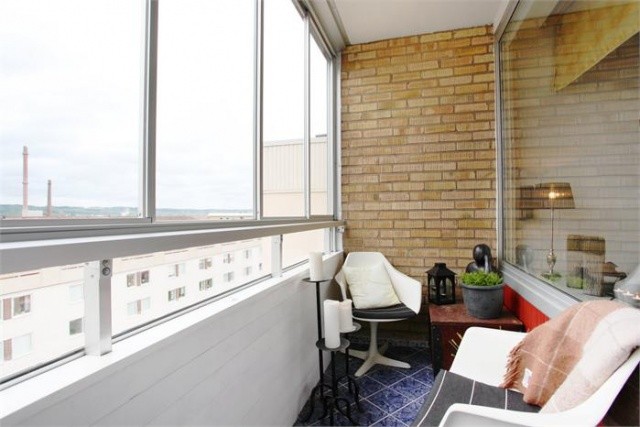

På altanen i dag er der en utrolig grim gulaktig plade, som jeg absolut vil have fjernet.
Min idé er at bygge et plankeværk med hjælp af råspont og på den måde beklæde pladen.
Min tanke, nu når jeg alligevel er i gang, er at lave plankeværket ca. 10 cm dybt, så jeg kan lave en fordybning øverst, således at det bliver som en indbygget "blomsterkasse", der går langs hele altanen.
I fordybningen havde jeg tænkt mig at lægge dekorationssten og en LED-strip, der lyser det hele op.
Se vedhæftet billede, hvor jeg hentede inspirationen. Jeg forestiller mig altså noget i stil med billedet, men at jeg laver en fordybning øverst.
Selve konstruktionen tænkte jeg at bygge med hjælp af regler fra jorden og opad, så at sige.
Det jeg er mest usikker på, er hvordan man laver selve fordybningen, eftersom stenene skal ligge der og blive udsat for fugt, så skal vandet kunne løbe igennem, samtidig med at det skal være bærende, så stenene ikke falder igennem.
Jeg spekulerer på noget, der ligner hønsenet, men som er lidt tættere, ideer?

Jeg spåner lidt selv bare, men du kunne måske indsætte en billig hvid tagrende, som du borer lidt huller i bunden på?

Hvis du vil have net, så kig på pudsenet, det er lidt tættere og mere robust end hønsenet:

Tak for dit svar, tanken om en tagrende har også strejfet mig, men jeg vil have den lidt dybere.
Måske hvis der fandtes en tagrende, der var mere firkantet i designet og lidt dybere.
Pudsnet virker jo rigtig godt!
Dog føles 500kr som for meget at bruge, når jeg kun har brug for så lidt, jeg har brug for maksimalt 1 kvm.
Hvor kan man få fat i mindre enheder tror du?

Kommer an på hvilken levetid du ønsker fra træværket. Råspånt klarer det, men vil hurtigt blive gråt og se kedeligt ud, men vil holde mindst 5-10 år, ville jeg gætte på. Sørg bare for, at det ikke hviler mod nogen betonoverflade, og at alt vand kan løbe af. Gå også op til 22x95, så holder det længere. Hvis du bruger råspånt, så lim brædderne sammen med trælim til udendørs brug; ellers vil de skille sig fra hinanden med tiden.
Jeg ville dog male det, da det ser bedst ud og er mest praktisk. Mal med en træfacadefarve (grundmaling først), for eksempel Jotun Demidekk, men mærket er ikke så vigtigt, gå til en almindelig farvehandler og spørg bare. Her er en maleguide fra Jotun:
http://jotun.se/www/se/20030060.nsf...e=no&m=91E&c=83CC9A6191C36D66C1256BE20046BAC2
Ønsker du at gøre det endnu nemmere, kan du bygge med trykimpregneret træ, som er forbehandlet til udendørs brug og holder mindst 25 år. Bruntrykt kan måske være fint til dette projekt:
http://www.byggmax.com/se-sv/Prod/PID-08728121.aspx
Hvis du bruger trykimpregneret, men vil male det senere, går det også fint, men træværket skal have siddet ude i et år først.
