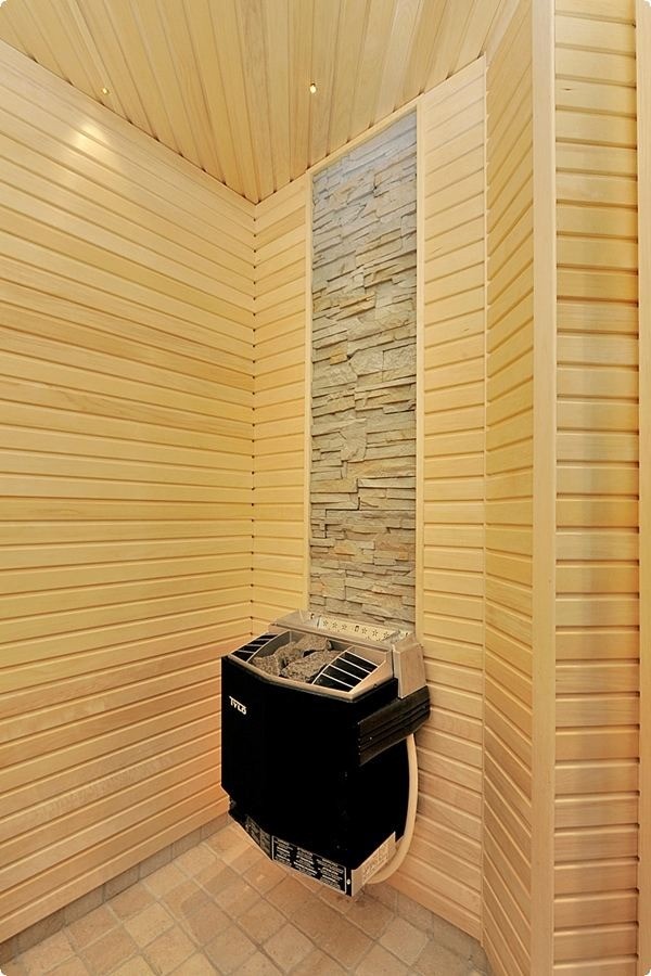

Skal dekorstenen gå ned bag aggregatet?
Jeg stoppede med min sten i højde med aggregatet. En sauna med dekorsten, der stopper i højde med aggregatet, omgivet af træpaneler.
Er det el-tilslutningen, der ses på højre side?
Nej!
Det er tømningen på vandtanken, da jeg har et kombiaggregat med dampfunktion.
Tak, nu kan jeg stoppe med at ryste af bekymring.:)
