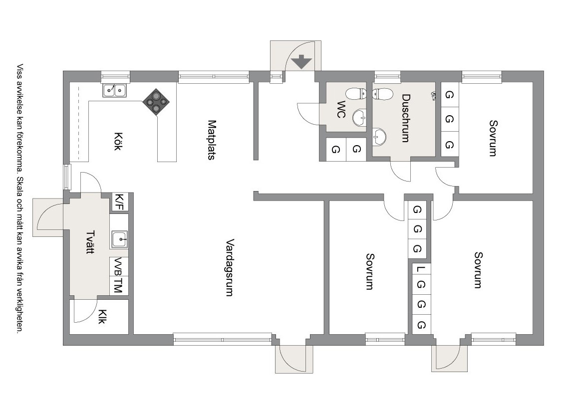

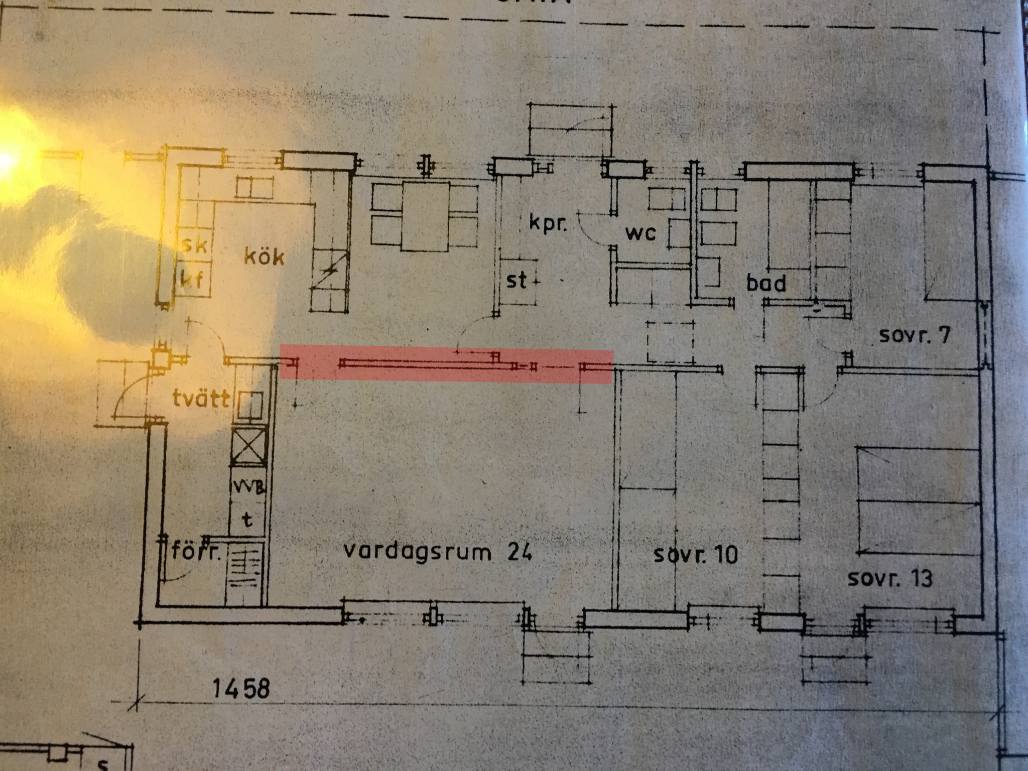

Har en 1-plansvilla 105 kvm og jeg vil rive væggen ned mellem stuen og køkkenet. Væggen er ca. 6 meter lang og undrer mig over om man på nogen måde kan se om væggen er bærende eller ej? se vedhæftet planløsning.
Information om huset.
Byggeår: 1971
Fundament: Torpargrund
Stammer: Træ
Facader: Tegl
Planløsning af en 1-plansvilla med rødt markeret væg mellem køkken og stue, mulig bærende, til vurdering af, om den kan nedrives.
Taknemmelig for svar :-)
/// Rani
Ser ud til at være en bærende hjertevæg...
...men en plantegning siger ikke hele sandheden.
Det er den klassiske position for hjertevæggen, som i sin forlængelse opad bærer tagryggen. Underligt dog, at den ikke sidder i midten af huset. Tag et billede af tagspærene, så man kan se deres konstruktion.
harry73
Hvis skalaen stadig passer (længde/bredde forhold), er husets bredde ca. 8 m. Det er en stor spændvidde, så jeg tror, at væggen er bærende. 4-5 m føles mere rimeligt som spændvidde.

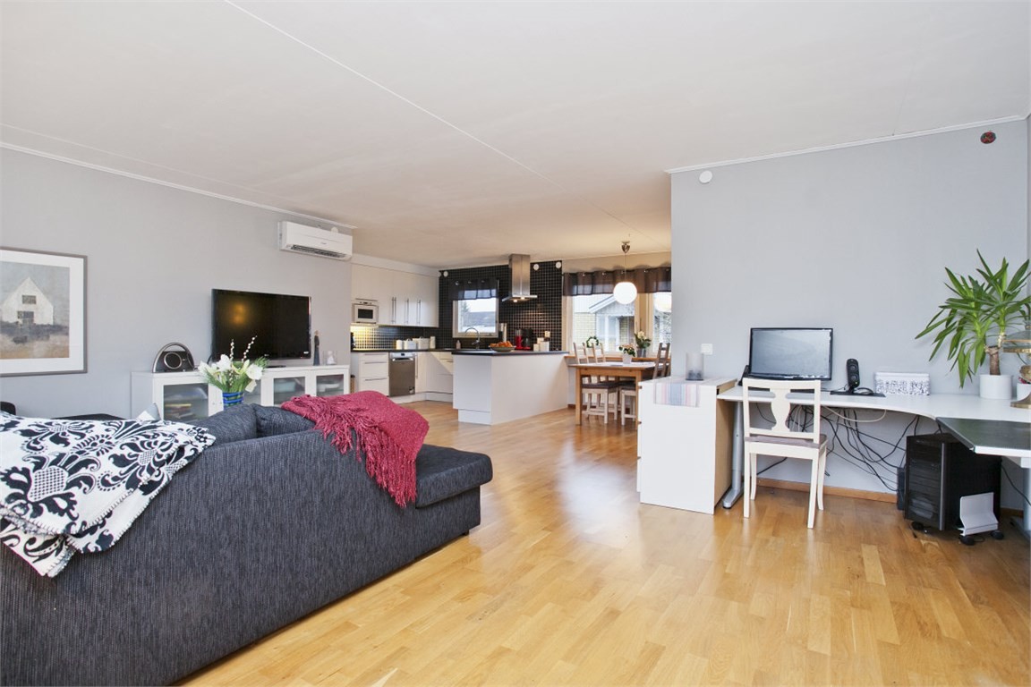

Jeg så netop på home.dk lignende huse til salg og de ser ud til at have revet den væg ned, men ikke helt, vedhæfter billeder af det fra home.dk.
Åbent stue- og køkkenområde med sofa, tv, spisebord og computerhjørne. Lyse trægulve og hvide vægge. En halvvæg adskiller køkkenet.
Plantegning af et hus med køkken, spiseplads, stue, tre soveværelser, og badeværelser. Viser en potentiel vægrivning.
Den væg er med stor sandsynlighed bærende, det ville overraske mig, hvis den ikke var det.

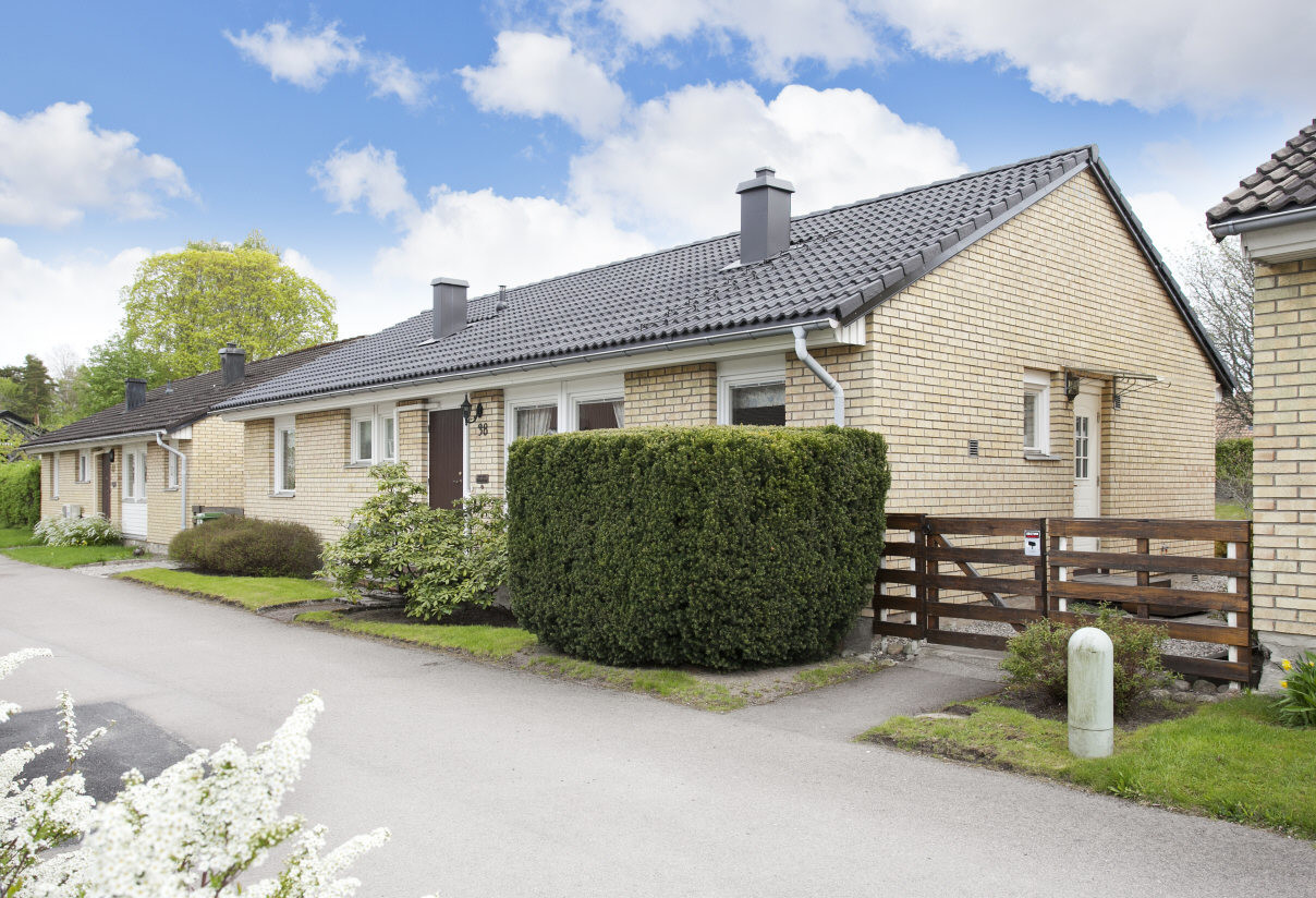

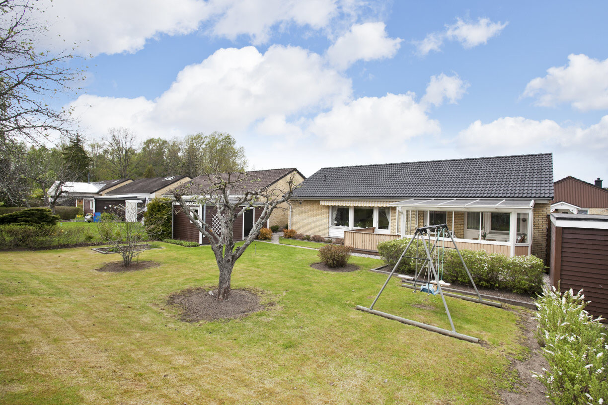

Sådan ser huset ud på ydersiden.
Rækkehus med gul murstensfacade og sort tag, omgivet af velplejet hæk og indkørsel, under blå himmel med skyer.
Rækkehus med sort tag og stor have med træ og legetøjsskur; græsplæne og buske ses foran huset under en blå himmel.
Senest redigeret:
Vigtigst er: Hvordan ser tagkonstruktionen ud?
