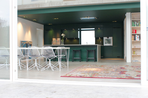

köket i villa ekenhov
Det omtalade gröna köket. Foto: Anton Callermo

Köket i Villa Ekenhov står i härlig kontrast till de ljusa sociala ytorna. En stor bidragande faktor till detta är den gröna färgen.
– Vi har själva tagit fram den gröna färgen och fått alla gröna detaljer i samma NCS, berättar Emma.
För att komma fram till den gröna kulören gjorde de två gallringar.  De valde ut fem grangröna kulörer som de provmålade på skivor, sedan valde de den kulör de gillade mest.
– Vi såg också till att kulörens reflektion inte påverkade hudens kulör negativt. Ett halvår senare gjorde vi samma sak igen och när vi då landade på samma kulör bestämde vi oss. Grön är den kulör som ögat är mest känslig för, minsta lilla avvikelse ser vi. Jag tror att det beror på all grönska naturen omger oss med, säger Emma.
Det är Emma som har ritat köket. Stommar och luckor kommer från Strömstads Kök, som levererar måttbeställda kök, och här tänkte de till en extra gång.
– Vi valde svarta stommar så att det inte skulle lysa vitt i glipor och när man öppnar skåpen.
Köksfläkten har motorn på taket och kommer från Fjärråskupan. De valde dem eftersom de där kunde få fläkten i vilken NCS-kulör som helst utan pristillägg.
Bänkskivorna är från Betongdesign och blandarna från Vola. Spis, kyl, ugnar och diskmaskiner har de köpt från Gaggenau.
