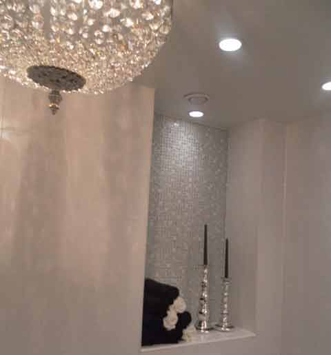

kristrallkrona
Inredningsarkitekterna på Covet.se skapar stämning med en kristallkrona i badrummet. Foto: Covet.se

– En tydlig trend som vi ser bland våra kunder just nu är att ta in en kristallkrona, till exempel ovanför badkaret. Detta mjukar upp badrummet och ger ett fantastiskt ljus. Men ska du göra detta så glöm inte att titta på armaturen så att den är tillåten i badrum. Andra trender vi kan se är att man gärna vill möblera sitt badrum - ta in en fåtölj och en golvlampa för att mjuka upp och få mer rumskänsla, säger Ida Nielsen.
