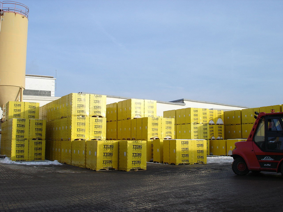

Blåbetong salufördes bland annat av företaget Yxhult under varumärket Ytong. Man fortsatte att saluföra Ytong även efter 1975, men då bestående av vanlig lättbetong utan alunskiffer.

Ytong blåbetong
Yxhult med varumärket Ytong var en av tillverkarna av blåbetong. Foto: Bastian Lamprecht/Wikipedia
