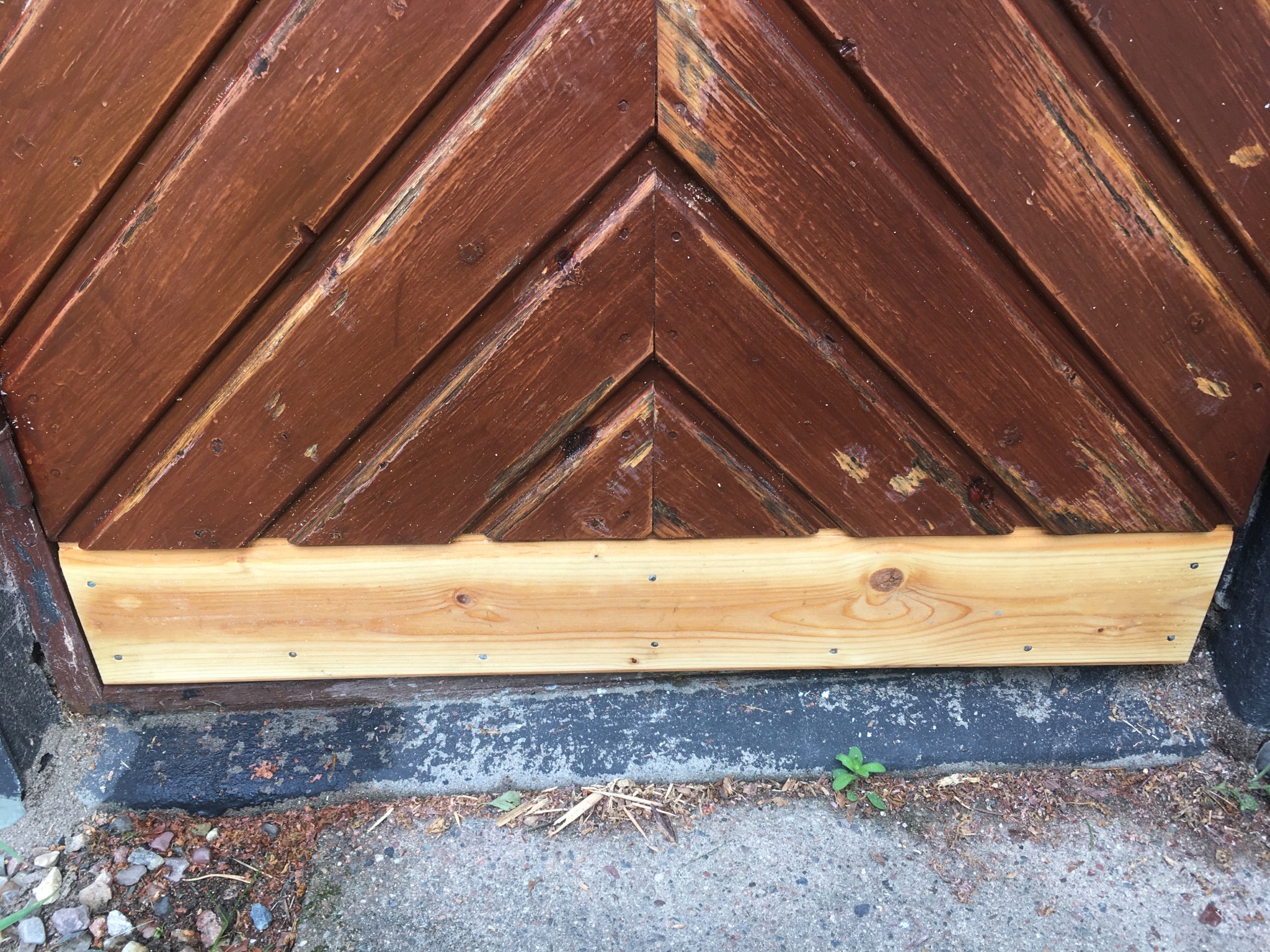

På baksidan garaget har jag en dörr i marknivå som behöver målas om. Det är panel i fiskbensmönster och panelen är lite murken längst ner. En lösning jag kom på är att göra ett snitt i panelen kanske 10 cm upp och plocka bort den och sen sätta något 12 mm tjockt trä och en sparkplåt ovanpå. Frågan är då vilken sorts virke ska jag använda och ska den målas innanför plåten? Funkar en liggande tryckt bräda som jag hyvlar ner?
Ja det funkar säkert, eller en fin furabit eller byggplyfa.
Trrttsch
Inte så noga alltså? Vad som helst utom spånskiva kanske.
Något som tål fukt/vatten,
Det blev en bit furupanel som jag hyvlat till rätt tjocklek. Däremot tror jag att jag gjort en liten tankevurpa när jag fräste bort den nedre delen av panelen. Det finns ju inget att spika fast nederdelen av gamla panelen i, bara masonit. Tack vare sponten är det inget jätteproblem men den mittersta brädan på varje sida flexar lite.
Har någon här nån bra idé?
Nyhyvlad furupanel monterad som avslut på en äldre rödmålad fasad med diagonala panelbrädor.
