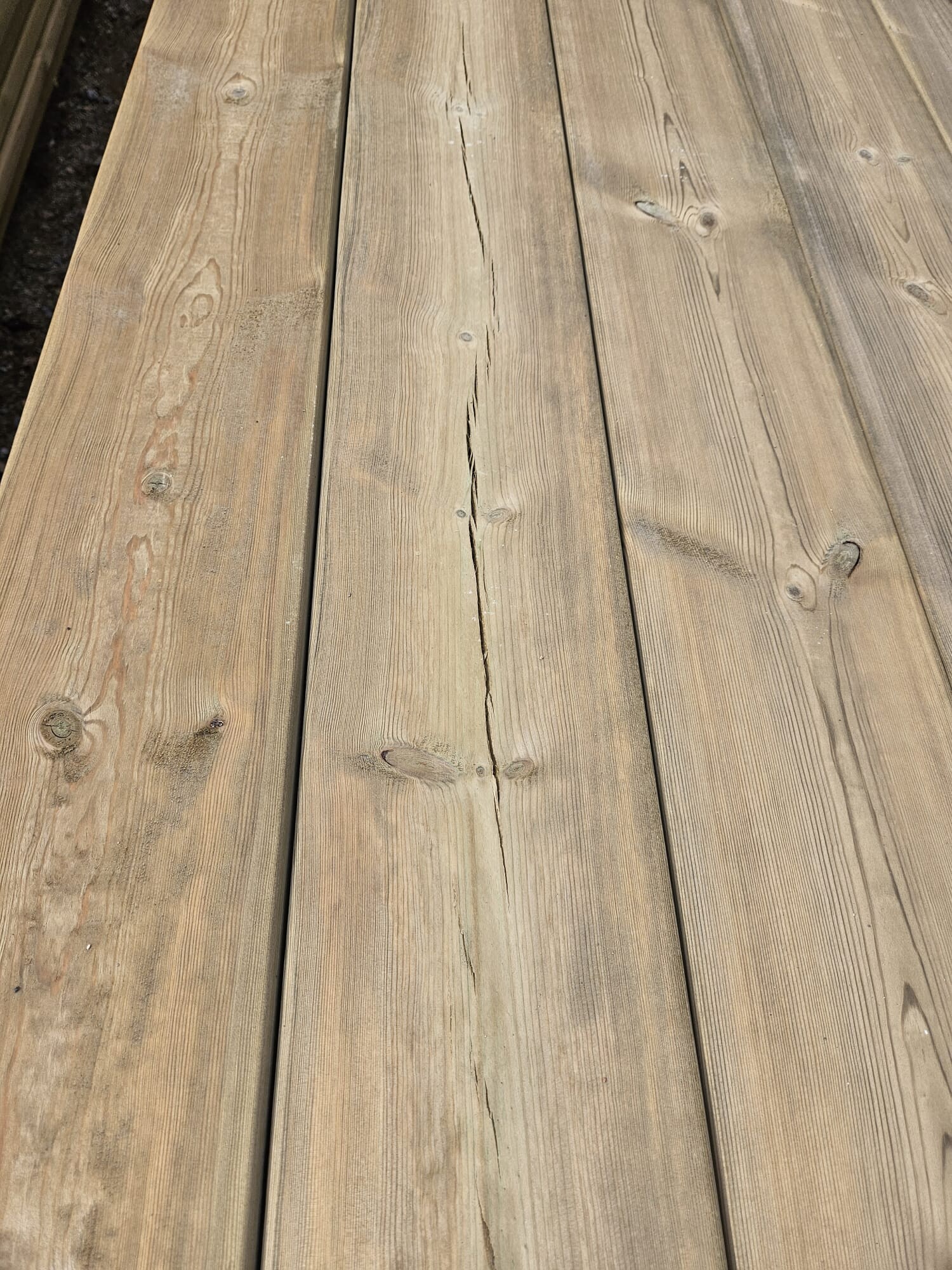

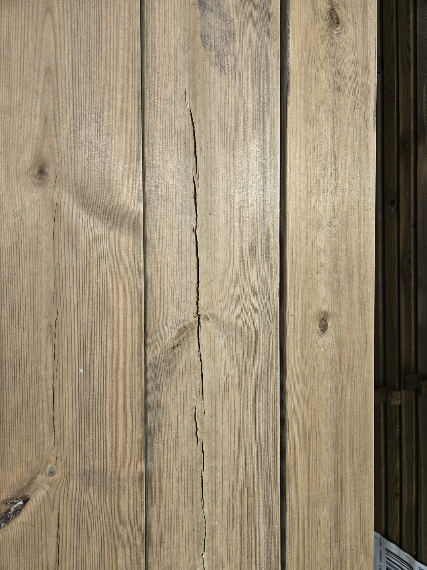

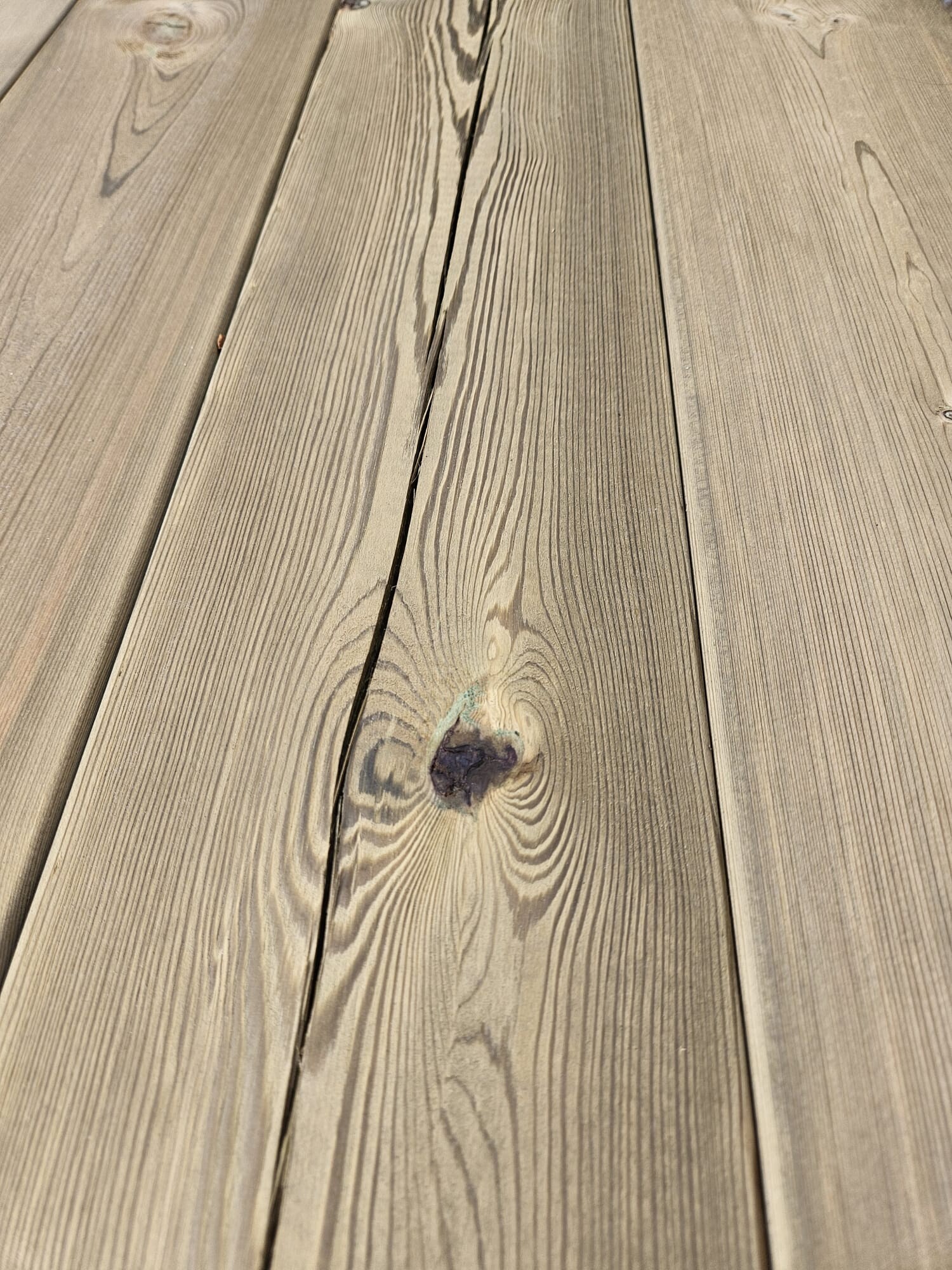

Jag har nyligen fått hemleverans på virke inför altanbygge.
är detta något som bör reklameras eller kan det användas? detta ska alltså vara premium virke.
Jag hade reklamerat det, det ser ut att ha ståt i solutsatt läge utan täckning..

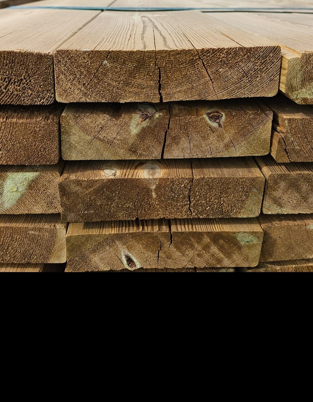

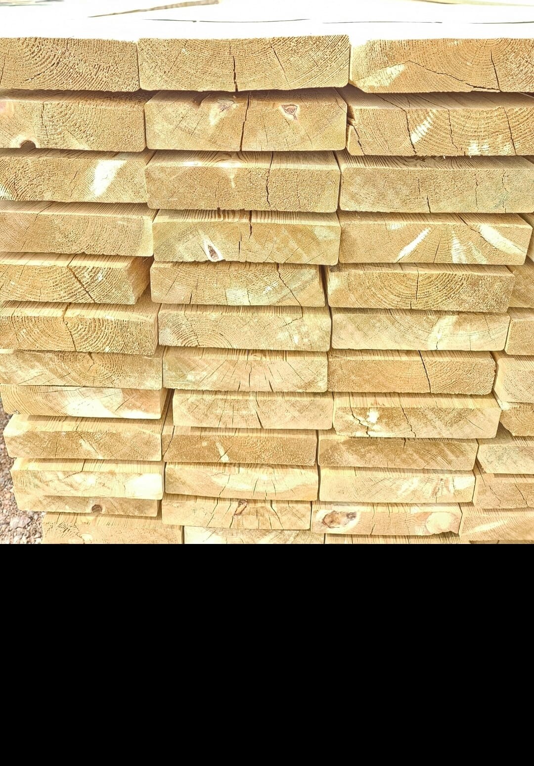

tack för ditt svar, ser det ut som någon på bild 2 även behöver reklameras? det var sprickor ovan flera plankor
Beror väl lite på vad du menar med ”premium”. Har du betalat för nåt speciellt?
Att vissa brädor är spruckna lite här och där får man nog räkna med när man beställer vanligt tryckimpregnerat virke.
Man får beställa X % mer än vad som egentligen behövs och räkna med en del spill. De värsta delarna kasserar man och sen är det en bedömningsfråga från bräda till bräda.
Kommer inte ihåg exakt hur mycket ”extra” vi beställde när vi byggde ny altan för några år sen, kanske 25%.
Edit: Vill man ha felfritt virke till budgetpris får man åka till byggvaruhuset och välja brädorna själv.
jag förstår tack. jag är interiktigt insatt i det men bygghandel klassade de som premium då det var ntr märkt och c24 klass
