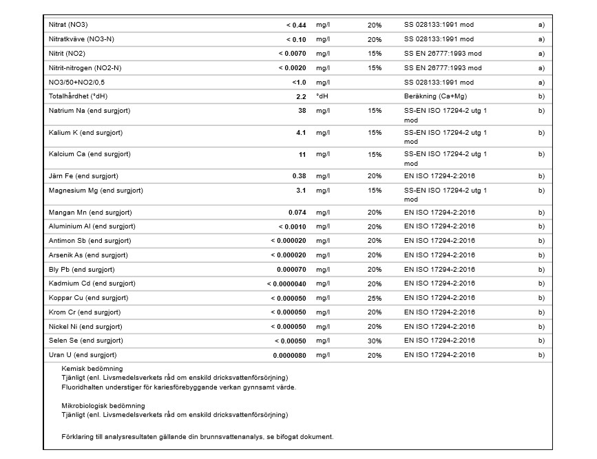

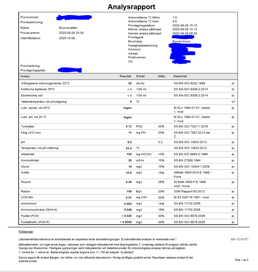

Vi har en borrad brunn där vi har lite problem med järnsmak på vattnet samt med missfärgning i toaletter. Misstänker att det är järn? Vi har dock inte speciellt höga järnvärden enligt vattenanalysen.

Det som gör att man kan filtrera ut järnet är att vattnet har syresatts. Patronfilter kan inte filtrera ut 2värt järn, det måste vara 3värt. Har man hydrofor kommer vattnet i kontakt med syre, och en del järn fälls ut i hydroforen. Jag har hydropress för att slippa massa slem och järn i botten av tanken, och syresätter vattnet med en sk "micronizer" före filtret.
