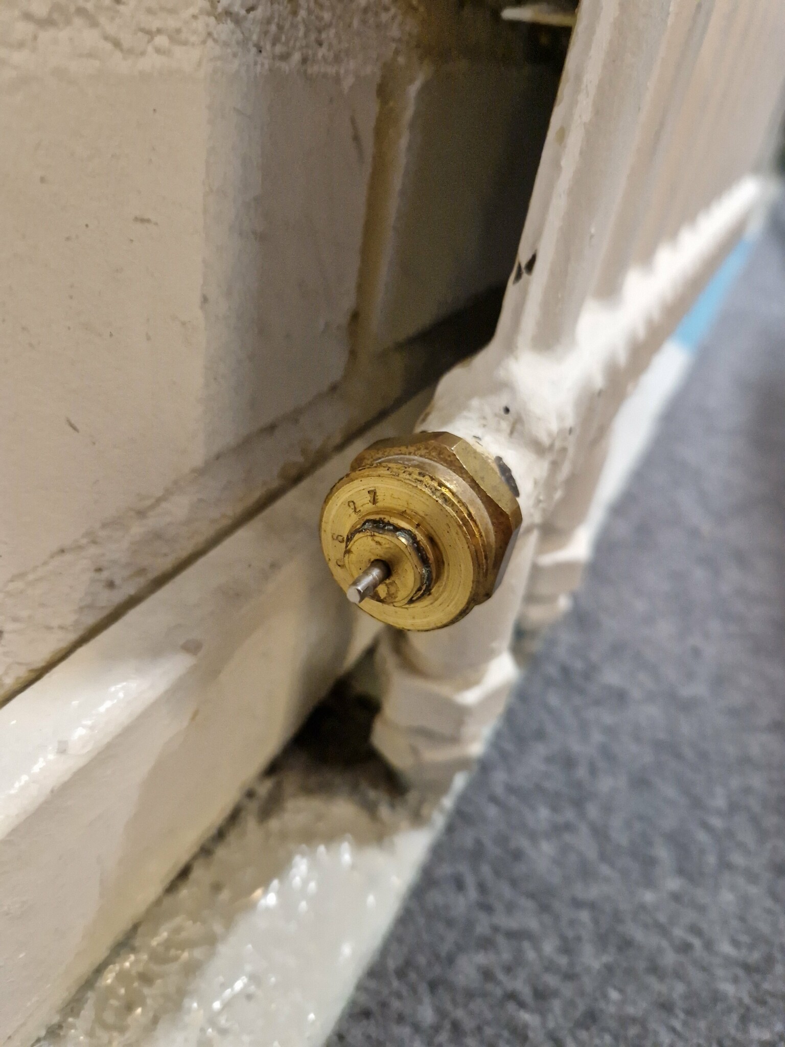

Henhern #1 Medlem · 1 inlägg 16 okt 2023 21:53 Henhern Medlem 1 inlägg 16 okt 2023 21:53 #1 Hej Någon som vet vilken typ av radiatorventil detta är och vad som passar till? Är M28 gänga. Suttit MMA-termostater med MMA adapter M (https://www.rinkabyror.se/varumarke/mma/artikel/mma-adapter-m/) men tycker inte riktigt jag får till det riktigt ändå. Svårt att få grepp om det är ventil, gamla termostater eller fel utförande från tidigare ägare som ställer till det. Tack på förhand! Inloggade ser högupplösta bilder Logga in Skapa konto Gratis och tar endast 30 sekunder #radiatorventil #radiatorventiler
Magrand #2 Medlem · 290 inlägg 17 okt 2023 11:34 Magrand Medlem 290 inlägg 17 okt 2023 11:34 #2 Utbytesinsatsen är denna https://www.rskdatabasen.se/kategor...rventiler-koppel/rot-ventiler/21m-4805240-133 Obs. Notera punkt 3 kalibrering i drift o skötsel Använd adapter nm 4805770 + moder MMA termostat Evosense eller handratt ENH 4806097
