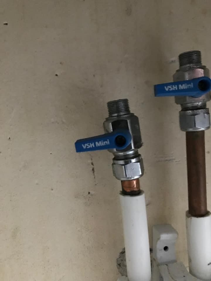

Ska byta blandare och den nya har 3/8 hona. Dock så har jag kulventil enligt bild och enlig Bauhaus så är det ett annat system / storlek och det finns ingen övergång ens att beställa. Bara att byta till andra kulventiler.
Jag kan mäta 14,2 mm över gängorna.. finns det verkligen ingen övergång ? Annars måste jag stänga av huvudkrav i fastigheten för att byta till andra kulventiler känns inte ekonomiskt motiverande tycker jag.
Blir så trött när allt annat i projektet löpt på bra.
  • Två kulventiler med märkningen VSH Mini fastsatta på rörledningar mot en betongvägg.
Hur ser ventilen ut på uppsidan, med en infasning ( för klämring ) eller plan yta. Det är med säkerhet 15 mm utvändig gänga där och standard. Räcker slanagran från den nya blandaren ner till ventilerna, så förminskning till 10 mm behövs. något i den här stilen - https://www.vvsochbad.se/nippel-inv...XL5qU-X8VxXq_hSjYcV_dhC88ErPPXkhoCVLoQAvD_BwE och lin på gängan på ventilen, anslutning av den andra delen ska det vara en gummipackning till. det behöver inte vara cromat finns i gulmetall oxå

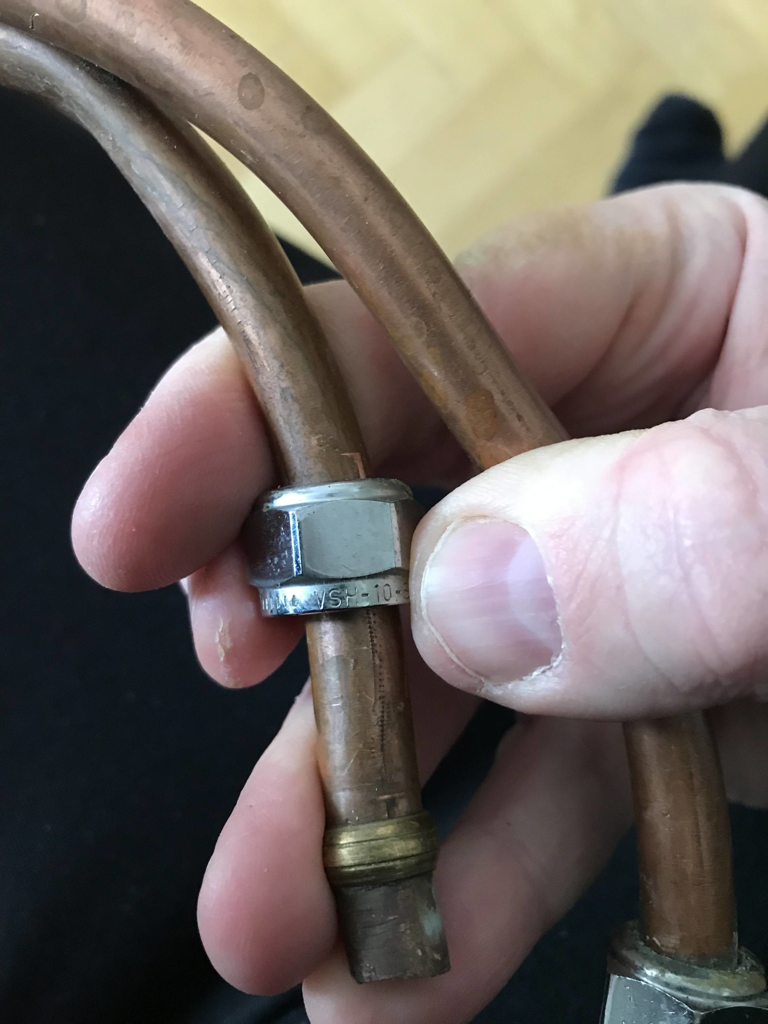

Är detta en klämringskoppling?
  • Hand håller en misstänkt klämringskoppling ansluten till kopparledning.
Du har inte missat något då du hade med dig grejer för att sammankopplas. Det är personalen som inte vet eller begriper vad som finns i kopplingar. Lite av standard att på varuhus vet dom bara vad något kostar och kan ta betalt för. På dom igen och se till att få tag i en som jobbar på själva röravdelningen.
Om änden är ”platt” så borde det vara standardgänga.
Om den är fasad för klämring så kan det vara mer fingängad. Tycker nog gängan ser ut att vara lite finare än rörgänga. G10 (3/8) borde väl ha en gänga på drygt 16 mm ytterdiameter.
Ta då den gamla klämringsmuttern, en ny klämring, och en rörstump. Eller återanvänd en bit av gamla röret.
(Skulle du sakna de gamla muttrarna så får du väl köpa en VSH rörkoppling och ta muttrar och klämringar).
Sen skaffar du en rörkoppling som passar rörstumpen och din krans anslutning. :p
JA den delen sitter på den gamla blandaren, den nya har nog slangar. Kapa av en bit på röret och ta med till varuhuset och säg ska koppla ihop det här. Det finns i hyllorna för ihopkoppling. Annars en rörifirma som säger så här ska det vara och tar fram rätta delar utan att tveka.

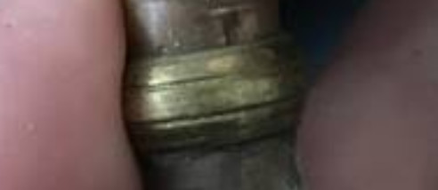

Japp, för varje rör köp produkten i mitt inlägg ovan och en ny VSH klämring 10 mm, alltså denna:
Närbild av en VSH klämring 10 mm monterad på ett rör.
T ex här:
https://www.rinkabyror.se/artikel/vsh-klamring-10/
montera!

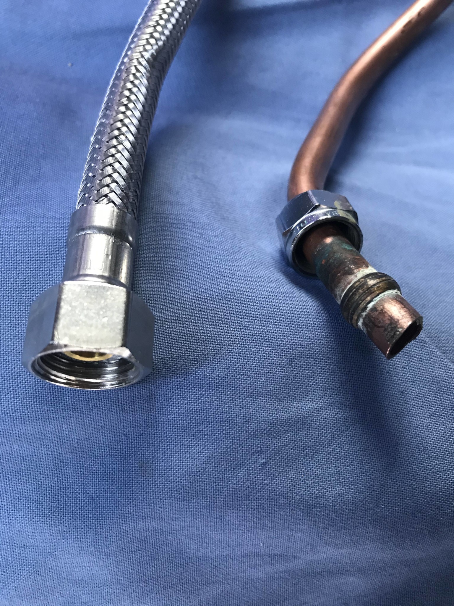

så här ser gamla röret från blandaren ut mot det nya. Klämringen tätar då mot kulventilen. Förstår kopplingens funktion. Är den godkänd ?
Här kommer bilden
  • Förkromad flexibel slang bredvid en kopparledning med montagedetaljer mot blå bakgrund.
Claes Sörmland
Stämmer gängorna på den nya och det som syns i mutter liknar en klämring ( lite rund i nosen ) det rör som den ska på så är det rätt, bara skruva på. passar inte gängorna så ska du ha en adapter mellan.

Vilken gummipackning? Den i de lekande muttrarna på din nya blandare?
De muttrarna kräver en planände för att täta. De tätar inte mot en klämringskoppling för den är vass/konisk och skär sönder gummipackningen.
