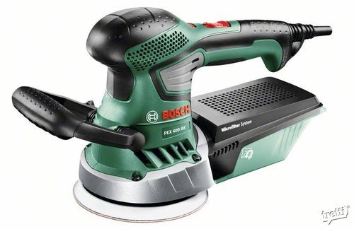

Hej, jag rekommendera PEX 400. Köpte den för något år sedan och har fungerat fint. Har dessutom vunnit endel bäst i test (snabb avverkning, bra vikt, inkoppling av dammsugare, flerhandsgrepp...). Jag har dessutom köpt ett Multiverktyg (julan nedan har möjlighet att koppla in dammsugare) för att komma åt i alla trånga hörn etc (denna jula maskin nedan kommer på klart mer rabbatterat pris ibland så du kan ju vänta med att köpa den om du vill)Christoffer85 skrev:Har sneglat lite på pex400. Hur är den att använda, ligger den bra i handen? Vibrerar den mycket eller kan man slipa med den flera timmar i sträck utan att få migrän efteråt?

Robert Bosch Excenterslip PEX 400 AE II
http://www.tretti.se/hem-och-tradgard/elverktyg/puts-och-slip/robert-bosch-06033a4001?utm_source=prisjakt&utm_medium=cpc&utm_campaign=puts--och-slipmaskiner&utm_term=06033a4001
