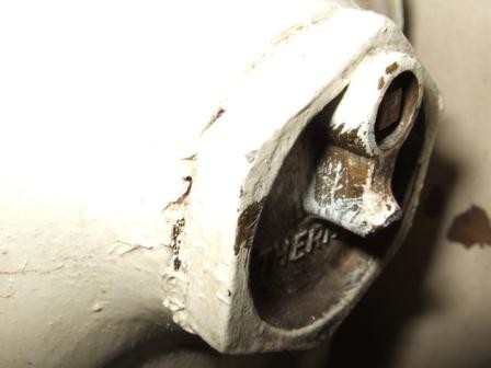

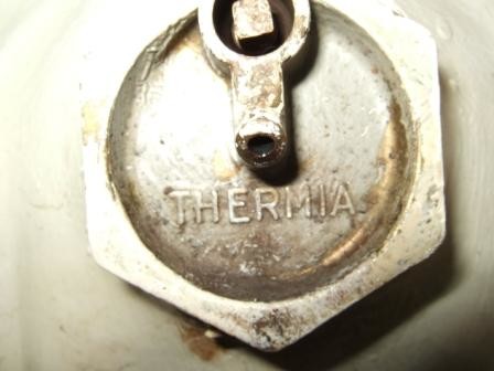

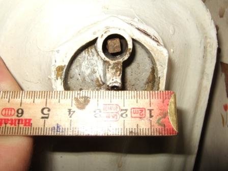

Jag planerar att bygga om lite på en radiator och nu undrar jag om någon med hjälp av bilderna kan säga vilken dimension det är på hålet i radiatorgaveln som blir när man skruvar bort ”avluftntingslocket”
Jag tror att det är 32 eller tidigare benämnt 1.1/4”
Kan det stämma?
Jag tänkte montera ett litet öppet expkärl och få automatisk avluftning på köpet.

Om gägan är ca 44 mm invändigt i radiatorn är det Dn 40 eller 1,1/2 " men om den är 38 mm då är det 1.1/4 eller Dn 32.
Jo det förstår jag.
Problemet är att jag inte kan mäta på plats.
Jag tog bilderna vid ett tidigare tillfälle, just för att veta vilka delar jag behöver skaffa för att ta med till nästa gång. Och nu är jag ändå lite osäker på vilken dimension det kan vara.
Men jag chansar på att det är dimension 32 eller 1.1/4”
Det ser väl ut som om det skulle kunna vara det på bilderna?
