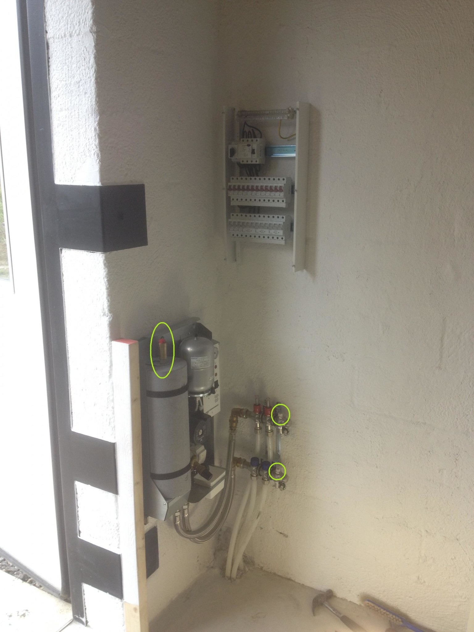

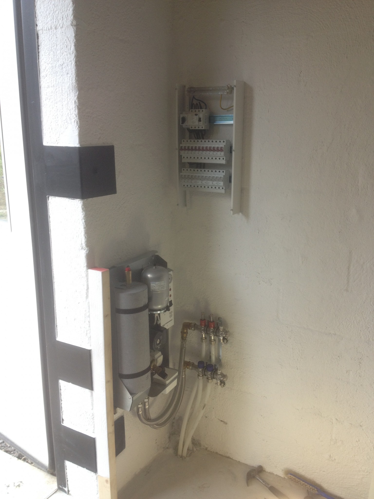

Hej. Provmonterade min min -elpanna i kväll. Har provat lite placeringar av pannan och fördelningsgrejen till rören.
Men det passar bäst som den sitter på bilden, men är det OK att flexslangarna går ner i ett u och sen upp till pannan ?
Ja det borde inte leda till några problem, tvärtom (upp och nervänt U) hade vart sämre får då kan luft bli stående på högpunkterna.
N
Tackar. Då skruvar jag fast pannan där. !
Krilleman
Precis som Gabbe1 skriver borde du inte få problem med detta förfarande då du har luftningar på båda sidor av dina anslutningsslangar.
På pannan har du en automatavluftare av typen flexvent.
Och på fördelarna har du helt vanliga manuelle avluftare för användning med lös luftnyckel.
N
Det är ju strålande ! Tackar
