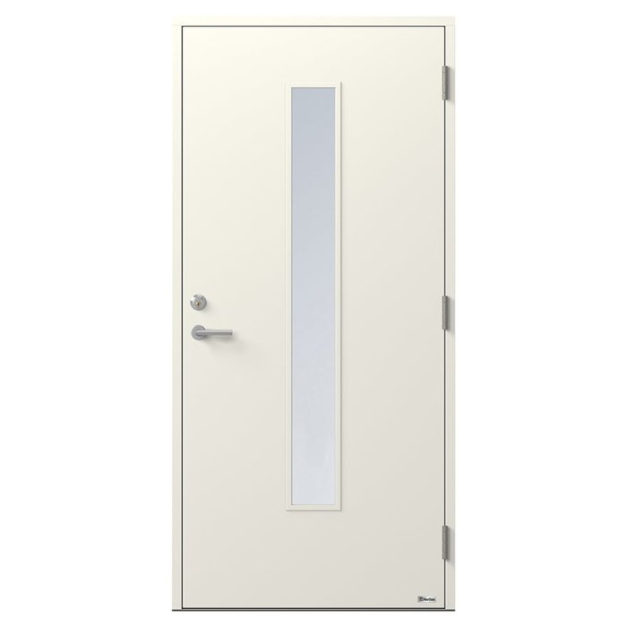

Tips och råd på hur man sköter om sin ytterdörr! Vi har ytterdörr linjalen 838G , bara några månader gamla och dessa har jag hört att man ska sköta om för att de ska hålla sig fina mot vind, väder och sol.
Jag har dock sökt på nätet som en tok på nätet men blir inte riktigt klok på vad det bästa är att använda. Det står bla vax men frågan är då vilket vax
Ni som har erfarenhet och riktigt bra tips på vad man ska använda på dessa lackade dörrar så är jag mycket tacksam!
  • Ytterdörr modell 838G med långt fönster och handtag, i behov av underhållstips för lackade ytor.
