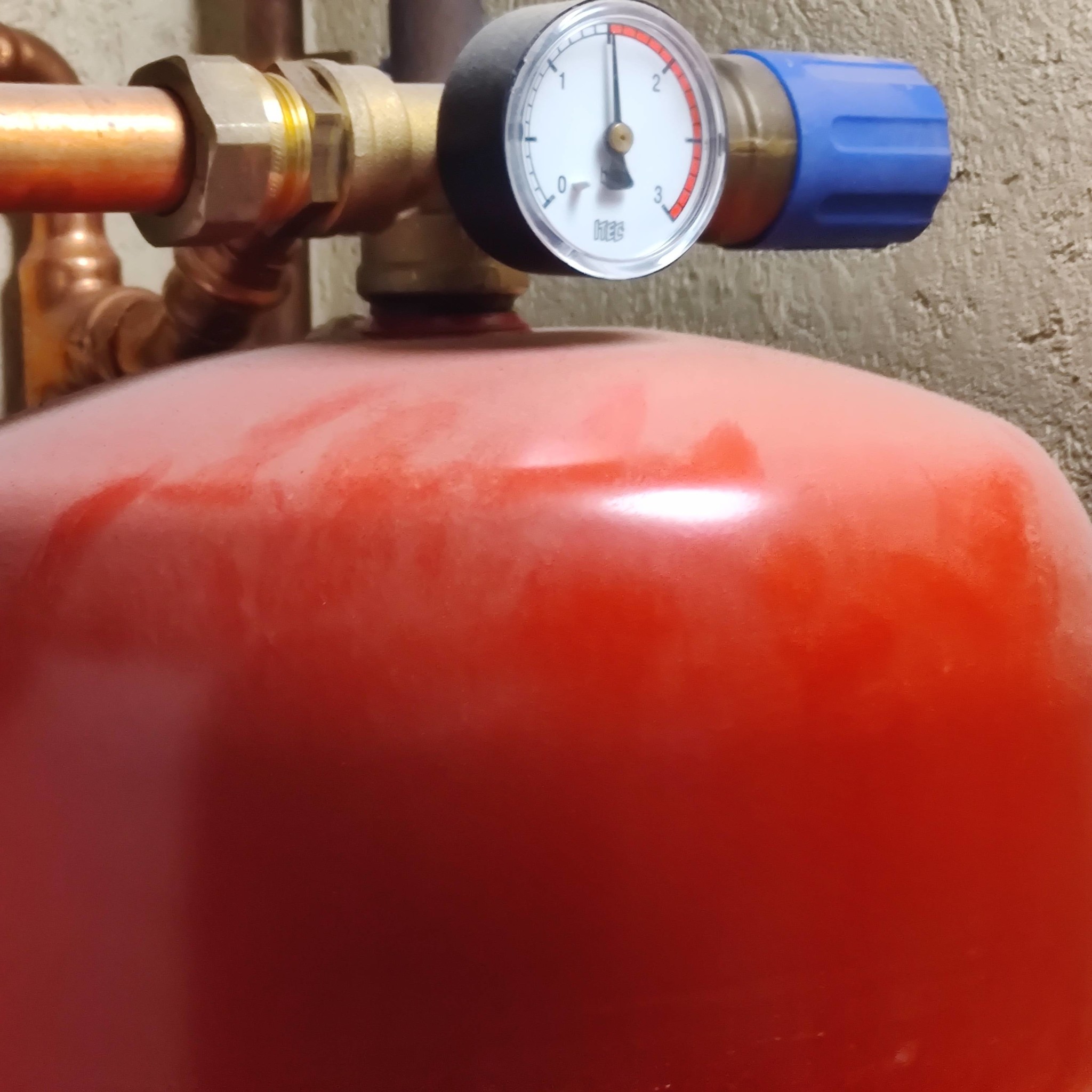

Inne i vårt pannrum finns det en röd sak med en tryckmätare på. Jag får för mig att den ligger aningen högt då den nosar på det röda. Se bild. Kan någon säga om det är så det ska se ut och om inte hur gör jag för att fixa?

Den blå hatten är en säkerhetsventil. Den öppnar när trycket blir för högt, ofta är de ställda på just 1.5 bar (vilken ventil man sätter in beror på hur huset ser ut)
Det kan alltså vara fullt normalt att manometern står på 1.5 bar. Vatten expanderar när det blir varmt, så om systemet är påfyllt när det är varmt ute (och pannan därmed är kall) kommer säkerhetsventilen se till att trycket hamnar på maximalt 1.5 bar när det blir kallt ute (kallt väder gör ju att pannan blir varm).
Det kan också vara så att du har ett läckage i pannan som gör att systemet hela tiden fylls på.
Det går inte se på din bild, men någonstans i närheten av den blåa hatten sitter det ett rör, som ofta avslutas nere vid golvet eller i närheten av en golvbrunn. Allt vatten som släpps igenom av säkerhetsventilen kommer ut den vägen. Leta rätt på utloppet från det röret och kolla så att det inte kommer vatten där hela tiden. Förslagsvis ställer du en burk under, eller lägger dit lite tidningspapper. Om det kommer mycket vatten under normala förhållanden så kan du ha ett problem.
