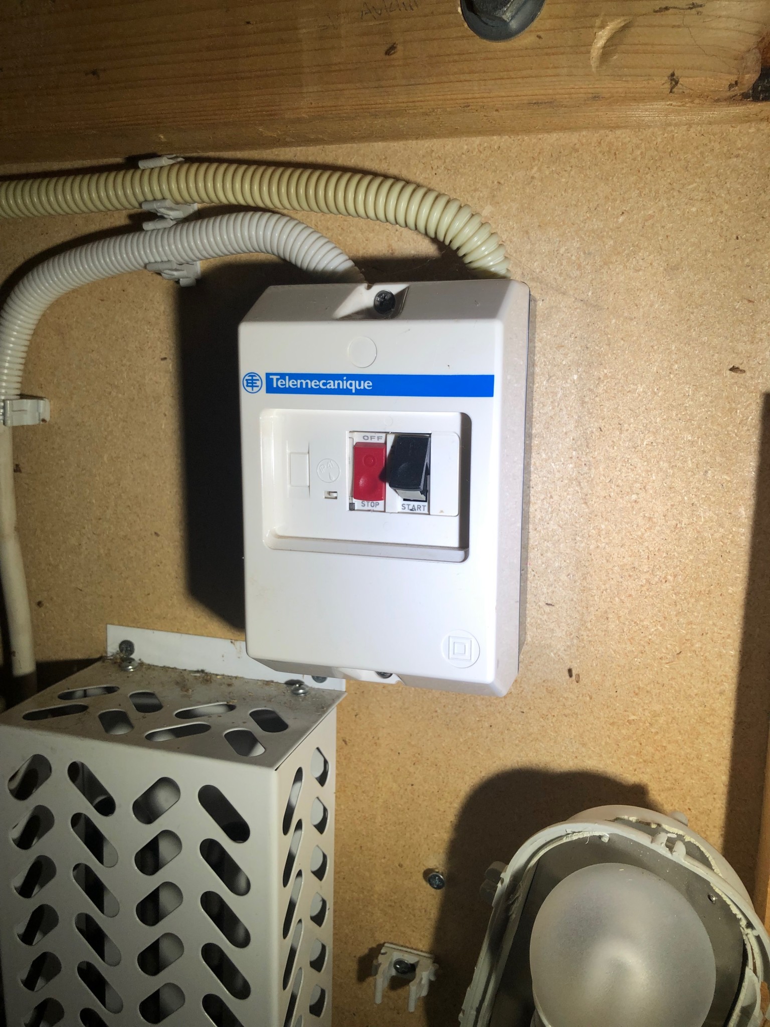

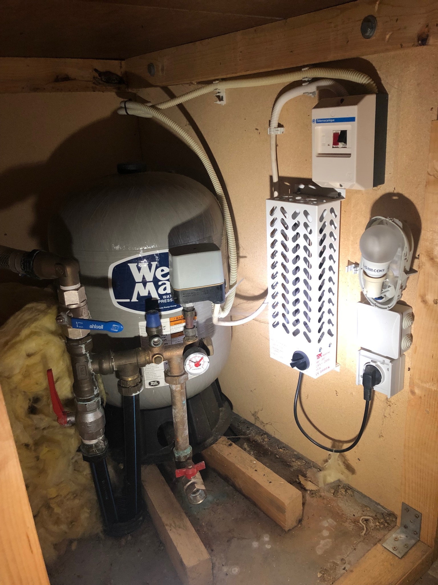

Jag (och familj) är på besök hos min mor och plötsligt under kvällen slutade vattnet flöda. Hon har en borrad brunn med hydropress ute i garaget.
Hon sa att det här har hänt tidigare (flera år sedan sist) men då har man bara behövt "trycka på svarta knappen på lådan". Idag hjälper det inte. Varje gång jag trycker på den svarta knappen så går den direkt tillbaka. Som att den löser ut direkt.
Jag vet inte ens vad det är för knapp. Sökte på företagsnamnet på Google och får upp motor-skydd. Är det ett skydd som löser ut?
Tacksam för all hjälp.

Det ser ut som ett motorskydd. Den löser ut om motorn drar för mycket ström. Det är olikt en säkring endast ett överströmsskydd och inte ett kortslutningsskydd. Det brukar ta några sekunder för den att lösa ut om det går för mycket ström. Antingen är motorskyddet trasigt eller så är pumpen trasig. Alternativet finns även att det blivit en skada på kabeln till motorn så att det blivit kortslutning. Det är inte normalt att den löser ibland utan synbar orsak.
B
ja, det är ett motorskydd. Det är sannolikt mycket billigare att byta motorskyddet än pumpen, så jag skulle börja med att byta motorskyddet. Jag har varit med om både trasiga pumpar och trasiga motorskydd.
Men först, innan ni byter motorskyddet, kolla att det är spänning på alla faserna fram till motorskyddet om det är en trefaspump.

Nu har vi vatten igen! Det var tryckvakten som hade gått sönder. Pumpen är en 3 fas pump men det verkar som att den fick 6A över 2 faser (3A st) istället för 2A över 3 faser. Kanske det var det motorskyddet reagerade på.

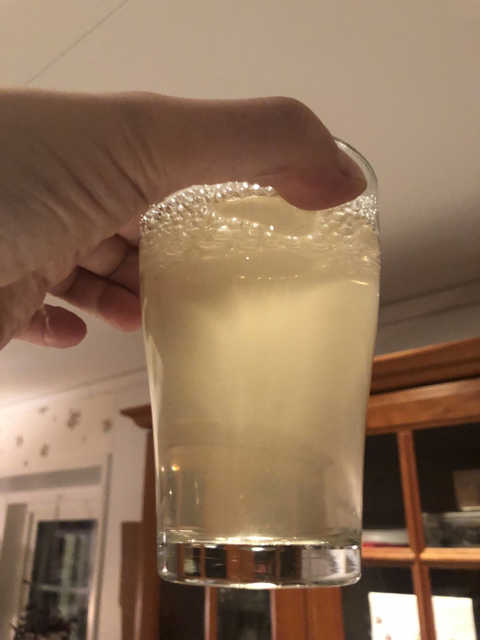

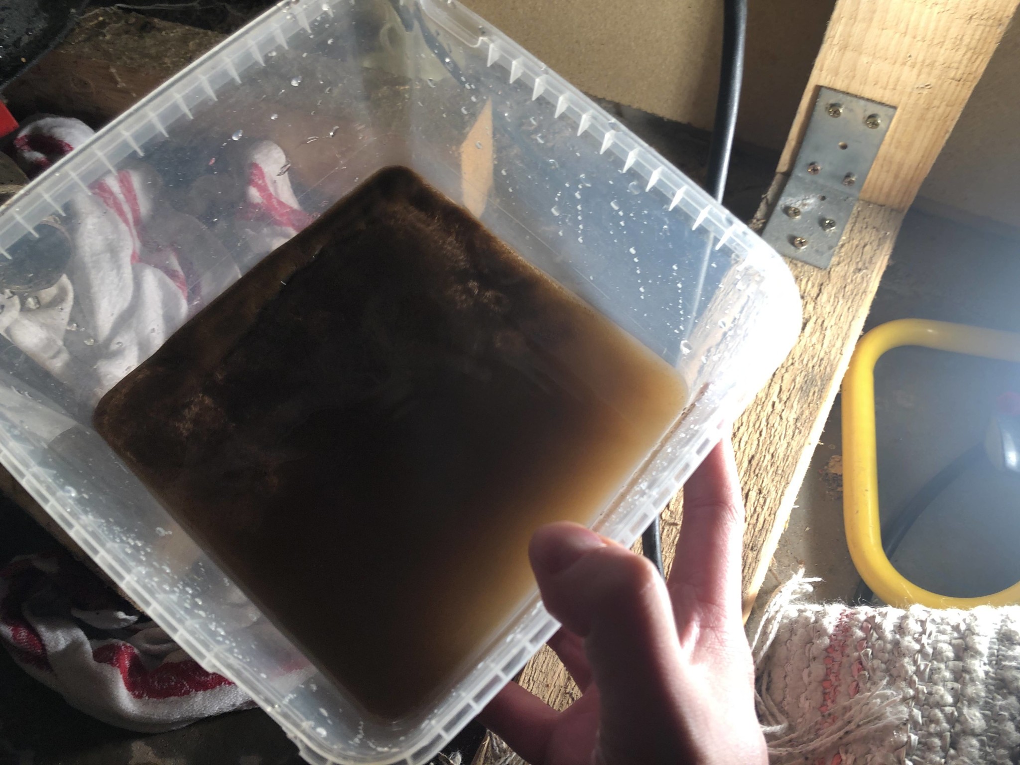

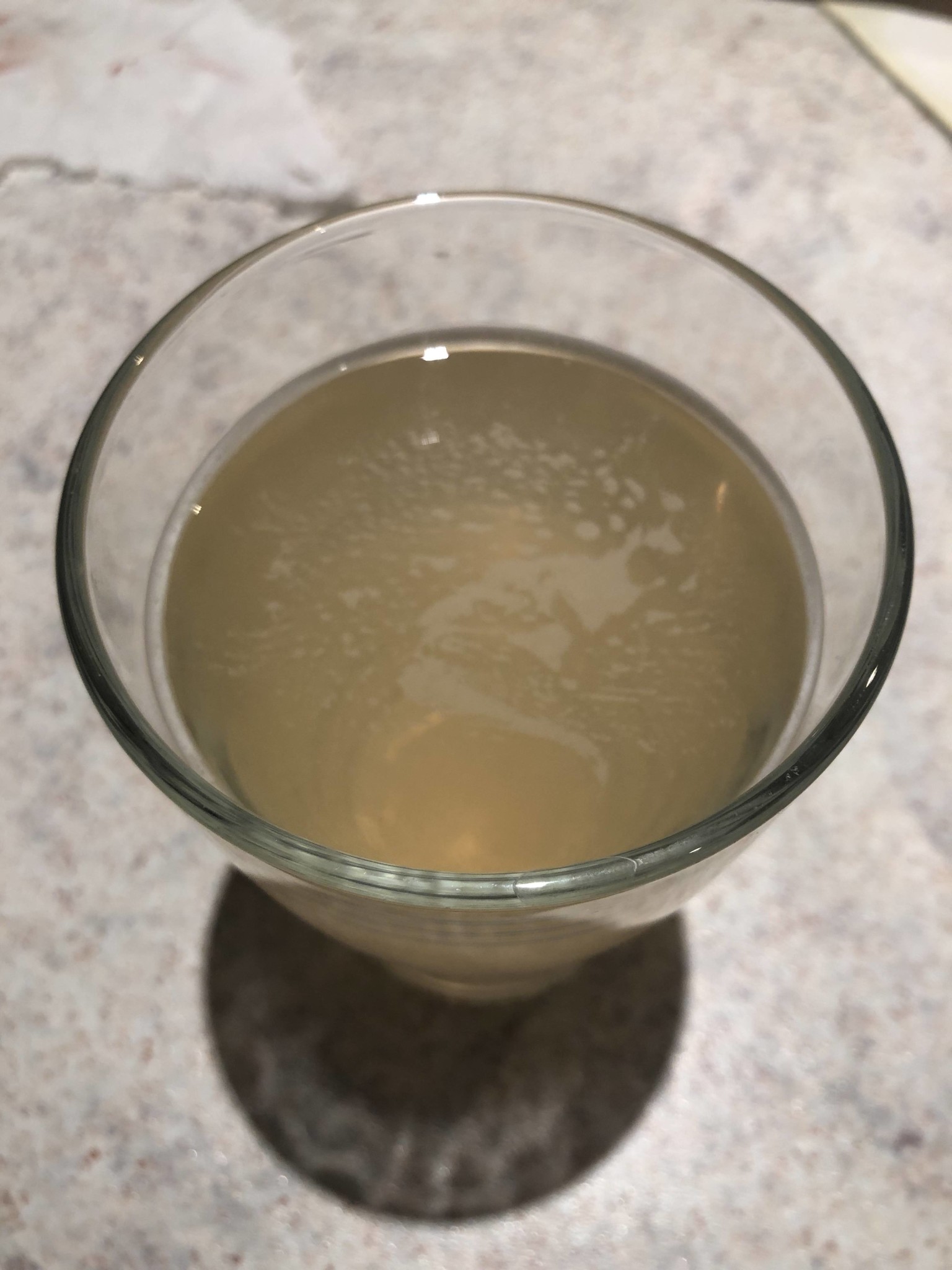

Efter att vi bytte tryckvakten så gick allt igång fint. Däremot så har vi mycket järn i vattnet (tror jag) för tryckpressen var helt full med tjock belägring i botten. Och nu är vattnet väldigt brunt och grumligt.
Jag läste runt lite och jag gissar att det beror på att vi har lite högre tryck nu med nya tryckvakten (märks när vi duschar) och att beläggningar i rör ev släpper. Förhoppningsvis så försvinner det men vi ska nog göra ett vattenprov ändå för att vara säkra.

Det tar ett tag innan all skit försvinner, nu rör det om i grytan och då släpper det från rör samt i kärlet

Vi bytte faktiskt tryckvakten själva. Jag kontaktade en brunnsborrare som hade bra koll. Han föreslog att vi skulle byta tryckvakten som sitter på hydropressen (den gråa lilla lådan som det går ut en vit elkabel ifrån).
