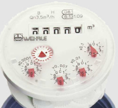

Hur ser den ut ?
så här :
Vattenmätare med flera mätarklockor, där de små mätarhjulen för decimalavläsning är synliga.

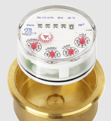

eller såhär:
Vattenmätare med genomskinligt lock som visar mätarskivor och röda småhjul för noggrann avläsning.

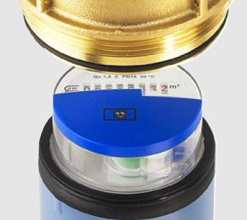

eller är alla småhjulen dolda så här:
Närbild på en vattenmätare med synliga småhjul och mätgradering ner till deciliter.
Om du kan se småhjulen, så visar de ju ställningen ända ner till dl, så då får man läsa av med lite högre noggrannhet. Är det som i 3:e fallet och det inte finns decimalkomma någonstans, så är det ju problem att mäta noggrant, så då måste man ju utöka mätperioden istället

Då kan du se ner till 1dl, visaren uppe till höger visar 100 liter, nästa medsols visar 10 liter, nästa visar 1 liter och sista (till vänster) visar 1 deciliter.
Så om du vill ha reda på exakt förbrukning så måste du läsa av vad pilarna/visarna pekar på.
Din länkade bild på mätaren visar följande: 472 831,7 liter (472,8317 kubikmeter).

som den första bilden

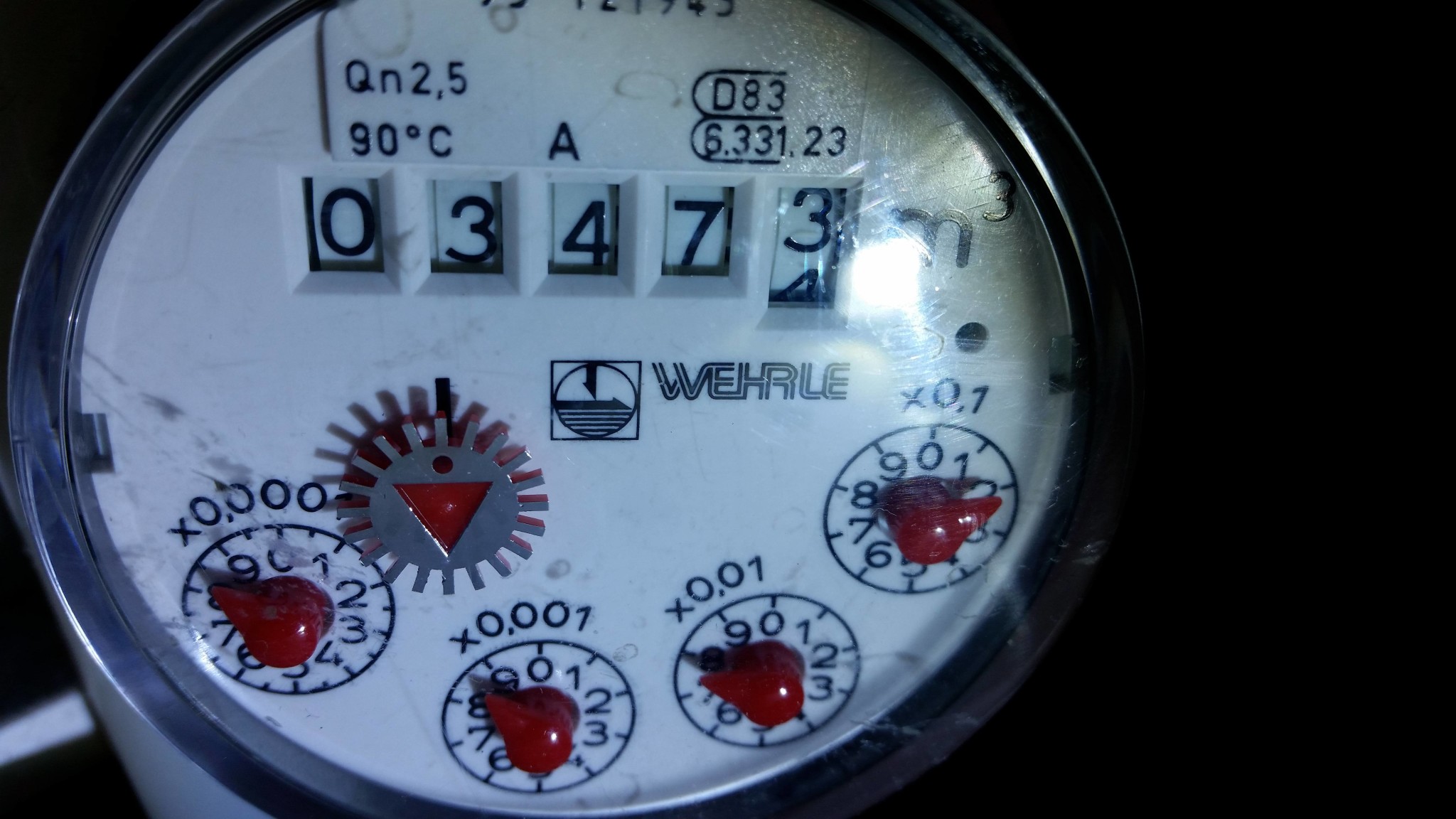

här kommer min bild Närbild på en vattenmätare med mätarställning och olika måttskalor.
Då ligger du nu på 3473,17885 kubik

ok
