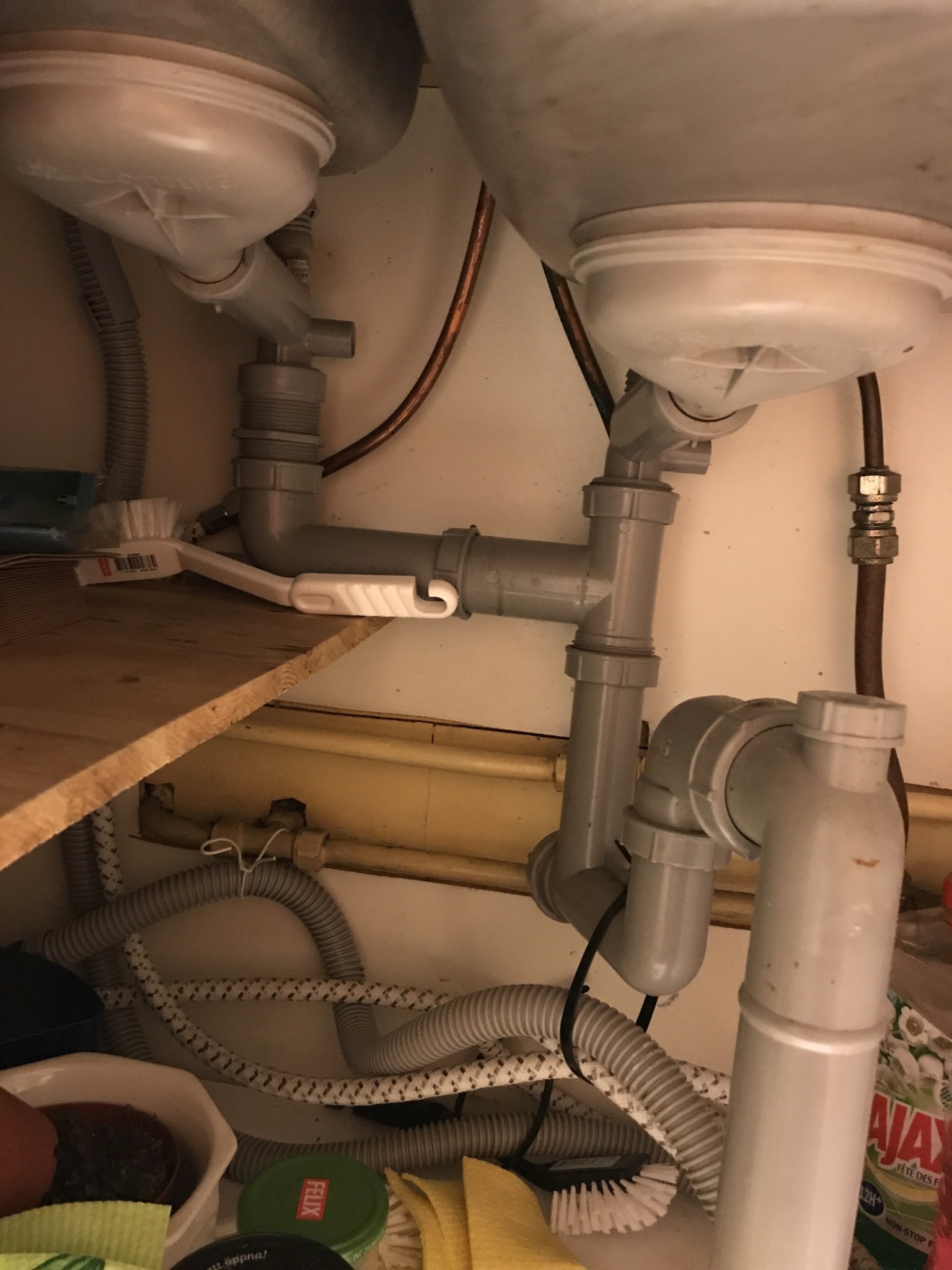

Vi har fått stopp i diskhon i köket. Hur rensar jag denna???
Tack för all hjälp
Rör under en diskho med synlig propp och diverse rengöringsmedel och verktyg som tyder på ett stopp som behöver åtgärdas.
Enkelt!
Skruva isär, tvätta rent (med flaskborste t.ex.) och skruva ihop.
Ofta är det ju i vattenlåsens krökar som det geggar ihop sig.

Kanske skall tillägga att oftast går det att skruva isär de där kopplingarna med bara händerna. Annrs kan kan behöva ex. en polygrip av storlek som kan öppnas tillräckligt. Men det brukar som sagt gå utan verktyg.
