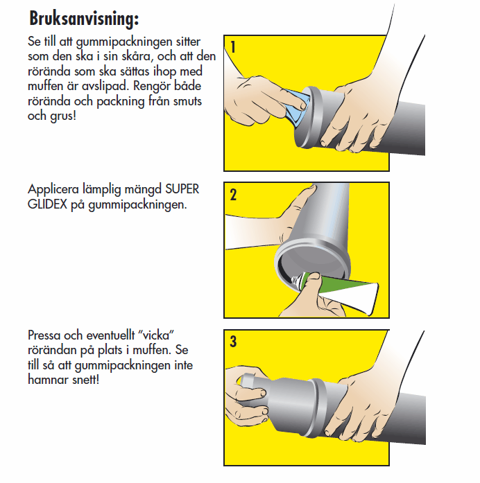

Smörja muffarna?? Vad smörjer man dem med och varför?
Krilleman
Vanliga avloppsdelar smörjer man normalt med glidmedel. Glidex är ett exempel.
