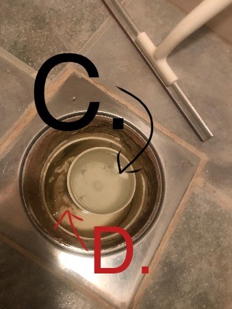

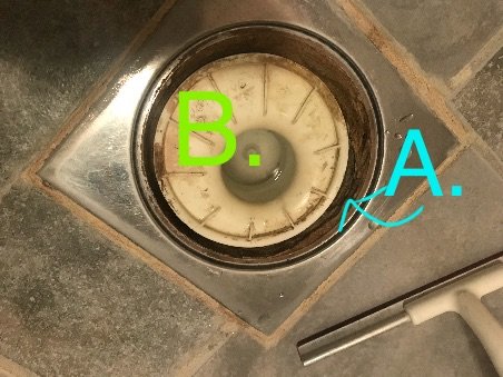

Det luktade avlopp från duschen så jag lyfte på locket till golvbrunnen. Det verkar som att vattenlåset (?) B. Ej sitter tätt, det går att lyfta loss. Det kommer luft med avloppslukt från A.
Vad ska jag göra?

  • Golvbrunn med öppet vattenlås som inte sitter tätt, vilket orsakar avloppslukt.
  • Golvbrunn i badrum med öppet vattenlås markerat med B och luftflöde markerat med A.
Delen B och D ska sitta ihop. Sedan monteras de i brunnen, du kan få smörja tätringen lite så den glider lätt på plats. Jag brukar ta lite schampo så fixat det sig.
Är det bara att trycka ner B. igen så att den inte glappar och skäpper ut luft eller är det risk för något läckage/vattenskada?
