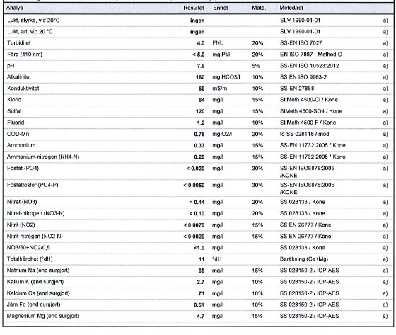

Så här ser mitt vatten prov ut!
Har ni någe bra förslag så kom gärna med det!
Tack på förhand...
Hur mycket mangan är det?
Finns det någon lukt på vattnet?
(Spola kallvatten i ett glas samtidigt som du luktar)
Smakar vattnet bittert? (Sulfat värdet är högt)
Hur mycket koppar är det i vattnet?
Det finns ingen lukt, men det är fullt av små luftbubblor så som grått men klarnar upp rätt så snart!
Jag tycker det finns en smak av järn i vattnet skulle det kännas lite lukt så tycker jag mig att det luktar som det smakar alltså lite järn! Svårt att förklara! :)
För att ha ett sådant jonbytarfilter är det viktigt att vattnet inte är syresatt (luftbubblor tyder på syresättning)
Jonbytarfilter fungerar även på järnet om du har en borrad brunn med hydropress (gummiblåsa).
Är järnet syresatt bildas det järnoxid och kommer då slamma igen filtret efter ett tag.
Har nyligen haft två kunder med jonbytare från Aquagruppen där bägge filter slammat igen på mindre än två år.
I bägge fallen har kunderna haft hydroforer före och har enligt kunden inte fått någon information om att det är olämpligt.

Dock inget fel på filtret som sådant men då dom flesta vattenreningsföretag säljer likadana filter tycker jag att du kan kolla runt lite.
Ett tips är att kolla upp vatten och saltförbrukning då det blir några kronor på tio år.
Vad hade du för tryckkärl?
0,5 i järn ska inte lukta så risken är att du har svavelväte och då fungerar inte en jonbytare. Finns dock kombifilter som gör det.
