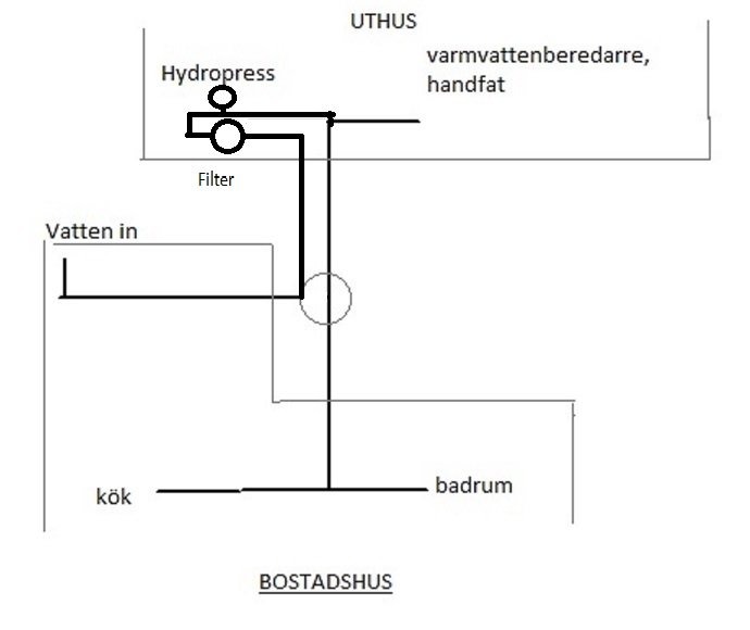

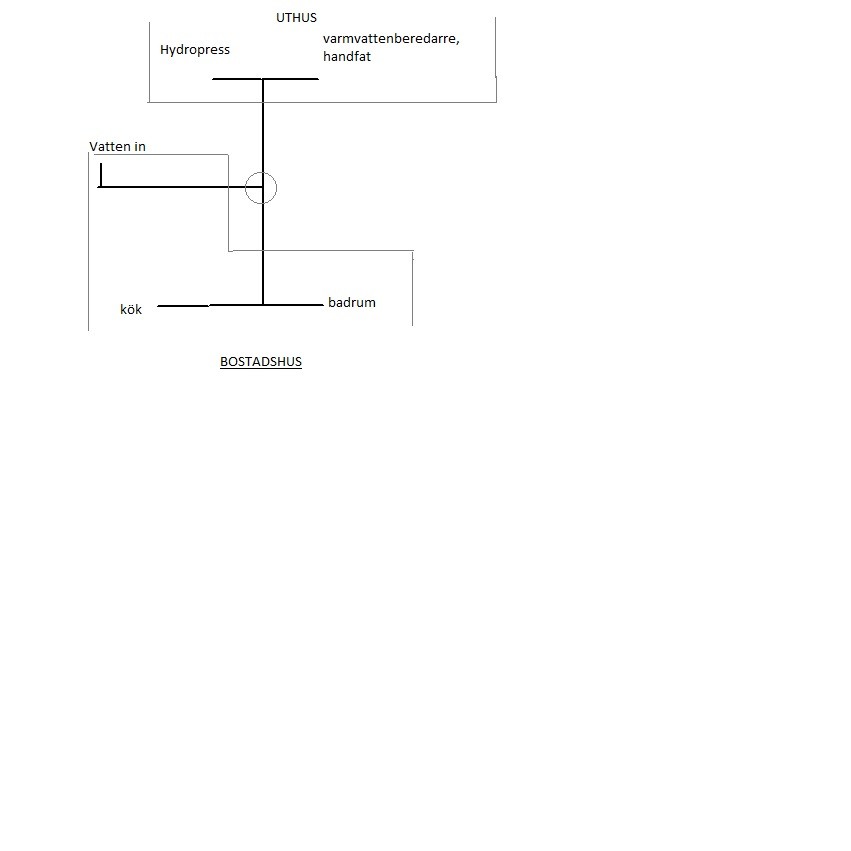

Har egen borrad brunn och gjorde nyligen en vattenanalys och den visade att vi hade lite för surt vatten, ph 6.1. Järnhalten var inte hög enligt analys men jag kan se att vi får bruna beläggningar i badkar och dusch. Det fastnar också järnpartiklar i silarna i blandarna.
Så jag har börjat kolla lite på filter men blir inte riktigt klok på det. I vårt vattensystem har jag hydropress. Det ph-höjande filtret jag blev erbjuden backspolades ej och krävde ingen el eller avlopp. Ville jag ha ett filter som tog bort järn behövdes el och avlopp.
Jag infogar en bild i slutet på inlägget så ni ser hur vattnet är draget.
Vattnet kommer in i en liten källare (gammal jordkällare som man gjort en tillbyggnad över). Omständigt ställe att vara på, lucka i golvet för att komma ner osv
Där finns ingen golvbrunn, inget eluttag i nuläget men det går ju sätta dit. Ett filter som ej kräver el/avlopp hade gått att sätta där.
Förgreningen till uthus/bostadshus är i en gammal vattenbrunn som inte används längre.
Och det är alltså i uthuset hydropressen sitter, där finns el och jag skulle jag kunna dra en slang till en golvbrunn, finns i rummet intill hydropressen.
Det jag inte blir klok på är hydropressens placering. Jag kan inget om vvs men jag hade ju velat ha ett tydligt före/efter på hydropressen. Det går bara ett rör in till hydropressen. Eller går allt vatten genom hydropressen ändå?
Om jag ska placera ett filter för borttagning av järn/mangan och höja ph så behöver jag el och avlopp och hade då behövt placera filtret i närheten av hydropressen i uthuset.

Hydropressen är en reservoar för att du ska kunna hålla trycket uppe även när pumpen inte går. Den fylls med vatten när pumpen går och töms när du sen tar vatten i kranen.
Utan den skulle trycket sjunka direkt när du öppnar kranen och pumpen starta.
Hydropressens placering är inte kritisk. Den har bara till uppgift att vara en buffert och att hålla upp systemtrycket. Inget vatten passerar genom hydropressen så den kan (inom rimliga gränser) sitta var som helst.
Ett filter däremot är ju en "sil" där allt vatten måste passera till förbrukarna. Jag skulle föreslå att du gör så här:

Tyvärr inget avlopp där, det är en hall. Källaren är alltså bara ett litet miniutrymme.
På den vattenanalys jag fick från www.svenskvattenanalys.se hade jag PH 6,1 och järrn 0,27.
Skickade en annan analys också mest för att det erbjöds gratis. Där hade jag PH 6,4 och järn 0,6. Analysen från andra stället har jag inte fått än, bara över telefon men de skickar hem den tillsammans med filterförslag.
Jag var även i kontakt med Aquainvent och de rekommenderad Filtret Avhjärningsfilter DFAX. Den skulle dock behöva installeras efter trycktank, alltså i uthuset och då hade jag antagligen behövt göra som pegee föreslog ovan om jag förstått det rätt.

Du ska börja med en ackrediterad analys från antingen Alcontrol eller Eurofins, då får du en komplett analys och framför allt en oberoende analys.
Det är väldigt stor skillnad på 0,27 och 0,6. En komplett analys innehåller ca 25-30 olika ämnen och inget annat.
Kemisk, mikrobiologiskt, tungmetaller (arsenik, uran, bly) samt Radon om brunnen är borrad.
Har du 0,27 så borde det gå att bygga ett filter som löser bägge dina problem i det lilla utrymmet (blir bökigt och lite jobb att underhålla, men det borde gå)
Annars ser jag ingen annan lösning att sätta spaden i marken, så som ditt ledningnät är byggt idag.

Det är inte raketforskning, vattenrening är mer kemi än fysik. I ditt fall är problemet avloppet, alla filter som arbetar mer järnfiltrering arbetar antingen med järnoxid eller syralöst järn.
Bägge dessa lösningar kräver avlopp. Har du låga järntal går det att kanske halvera järntalet med en speciell teknik utan att behöva avlopp. Ingen bra lösning ska tilläggas, men en möjlig.
Börja med en ordentlig analys och sluta leta filter, hitta en lösning istället.
