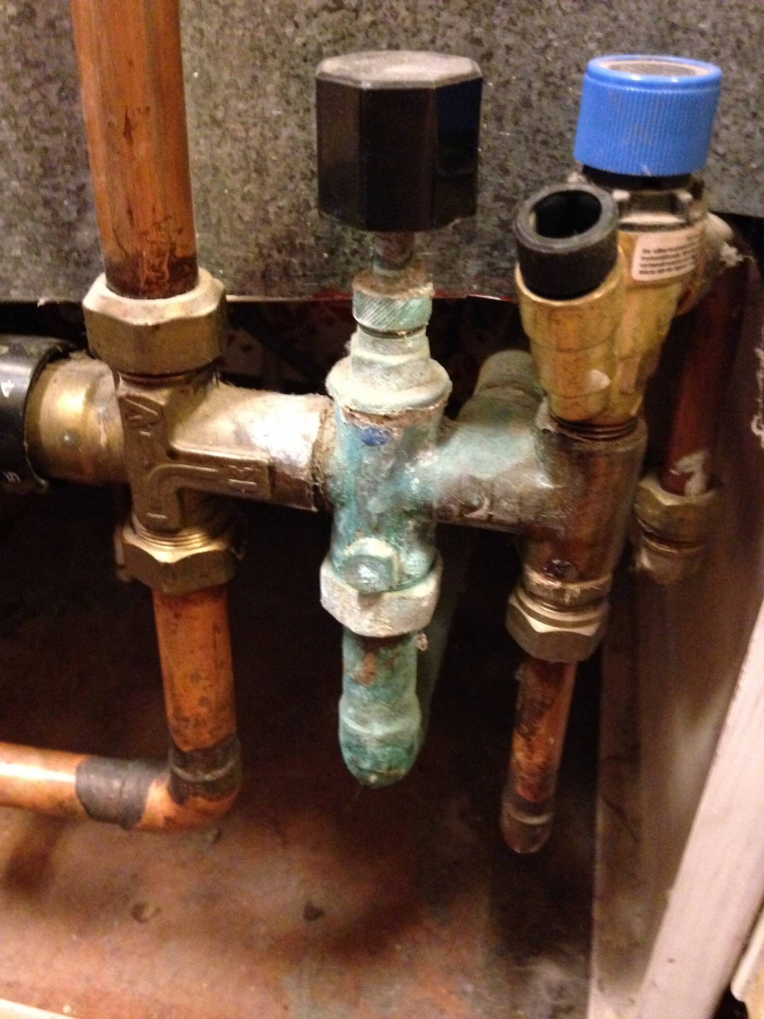

På tal om nöter på rören som ni skrev, en del kopparrör ser såhär ut faktiskt
Vet inte inte riktigt hur pacman tänker men svavelväte ger inte korrosion, tror mer på det lågt pH-värdet. När vattnet blir syresatt neutraliseras kväveföreningar vilket ofta ger en högre buffertförmåga på vattnet = pH ökar.
Jag brukar dra av 0,5 på en vattenanalys som är mätt på ca 20 grader. Det skulle ge dig ett pH på 6,4 vilket skulle förklara rören.

Att det har ärgat så är nog till stor del för att det inte håller tätt i avstängningen på inkommande kvRallz skrev:
Jag undrar om det där verkligen kommar från surt vatten. Kanske det är elektrolytisk korrosion? Har du mon blandat koppar och järnrör någonstans i ditt system?
