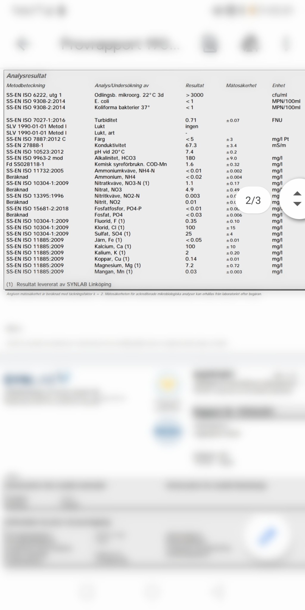

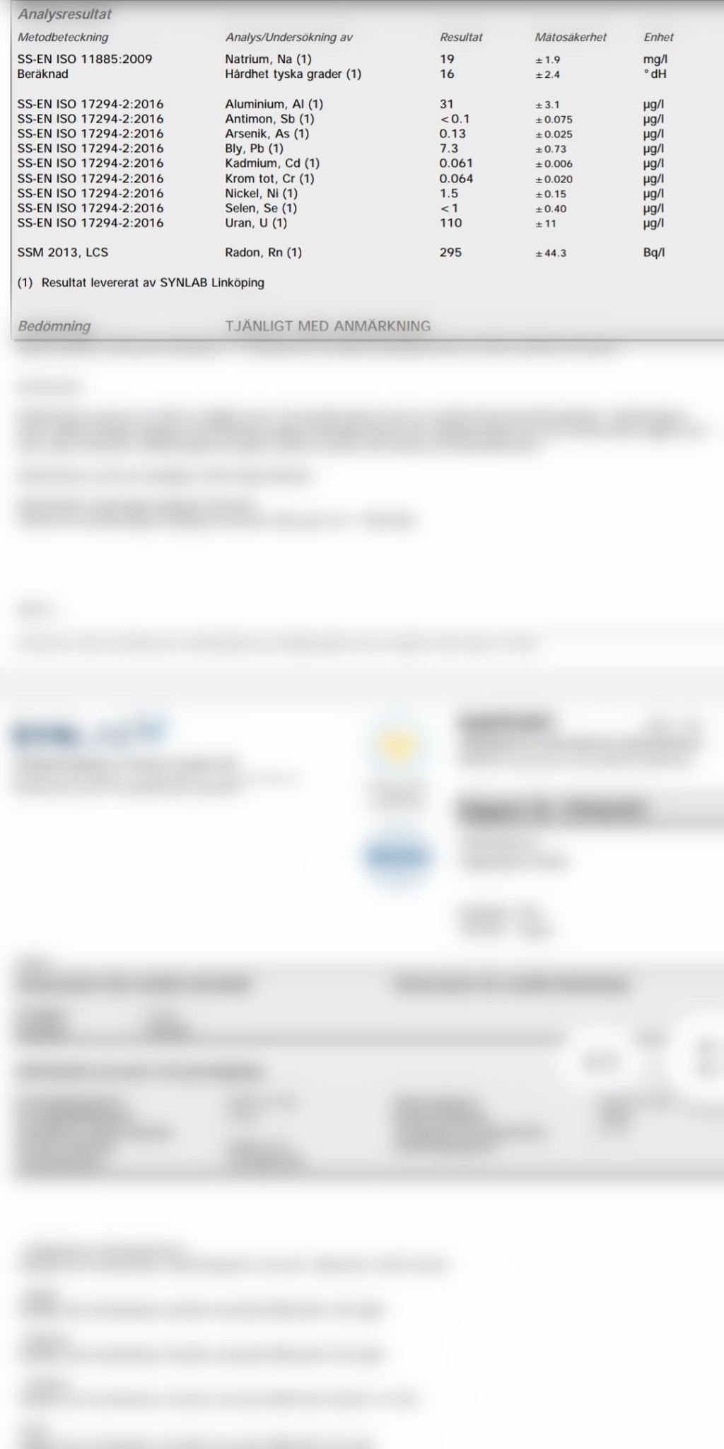

Jag och sambon har köpt hus med egen borrad brunn, har gjort en fullständig analys hos Synlab och har fått tillbaka resultaten.
I det stora hela har vi högre värden av uran, kalk (hårt vatten), kalcium, klorid och förhöjda mikroorganismer som kan förklaras av att brunnen stått stilla en längre period.
Man vill ju ha koll på att vattenkvaliten är bra främst uran och hårdheten tänker jag.. men vad vet vi
Har läst att 100 ug uran/liter i vattnet motsvarar 0.1 mSv per år och gränsvärdet går vid 0.3-0.4 mSv totalt sett per person med kosmisk påverkan osv osv.
Det vi behöver hjälp med är dels vilka typ av filter som behövs/OM det behövs?
Samt vilken typ av varmvattenberedare vi ska satsa på och då tänker jag NIBE 300 liters med ev koppar eller rostfri tank, mycket kalk verkar ju inte bra oavsett innanmätet i tanken så är ett avhärdningsfilter att rekommendera? Höjer man andra värden istället då?
Ja allt detta är ju beroende av varandra och en hel del kunskap därför behöver vi hjälp från er!
Hur skulle ni göra?
Bifogar bilder på testresultatet!

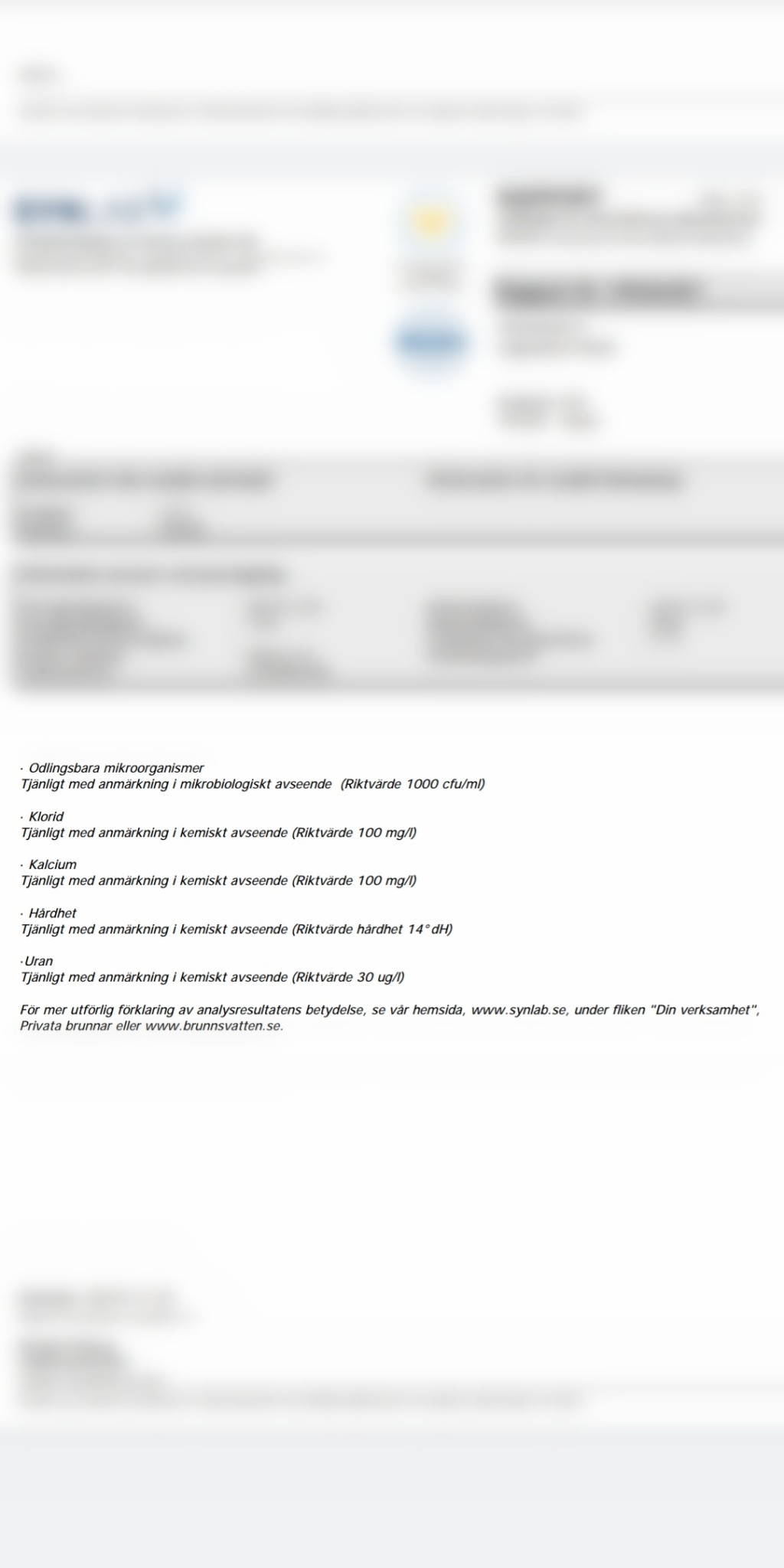

Vattnet verkar tjänligt med anmärkning så det är ju ingen omedelbar risk att dricka det. Om brunnen varit oanvänd länge innan ni tog provet så skulle jag flytta in och köra på och ta ett nytt vattenprov om en månad eller två för att se om något ändras när man får omsättning på vattnet. Filter kräver underhåll och därför ska man undvika dom om man inte behöver.
Vattnet ser bra ut i stort!
Hårdheten bör nog åtgärdas och absolut uran.
Uran har en åtgärdsgräns vid 30 mikrogram.
110 är väldigt högt, uranet är inte farligt ur strålningsynpunkt, det är ett grundämne som är i sig svagt radioaktivt. Det är främst vid konsumtion där ämnat lagras och påverkar njurarnas funktion på sikt.
Det bör åtgärdas.
Det finns olika sätt att åtgärda detta på, omvändosmos, katjonfilter.
I ert fall skulle jag titta på en jonbytare, det finns filter som kan åtgärda både ert höga kalktal och uran på en och samma gång.
med vänliga hälsningar Morgan

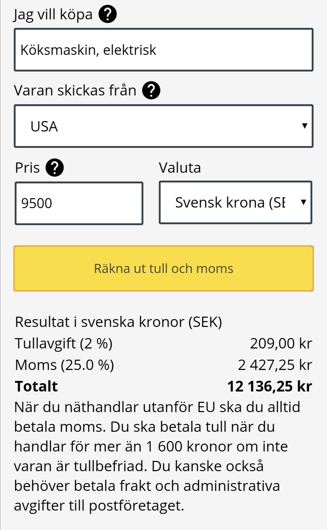

Vill bara sticka in och säga att jag också funderat på import av waterboss 900 från USA.
Vet inte vad vattenfilter räknas som hos tullverket, men om vi säger att det räknas som köksmaskin av tullverket, egentligen bara ringa och fråga, men vi säger att det är så, då får vi följande resultat:
Tar vi då Svensk återförsäljare så hamnar vi runt det dubbla, minst. Fick pris på 29 000 för några år sedan.

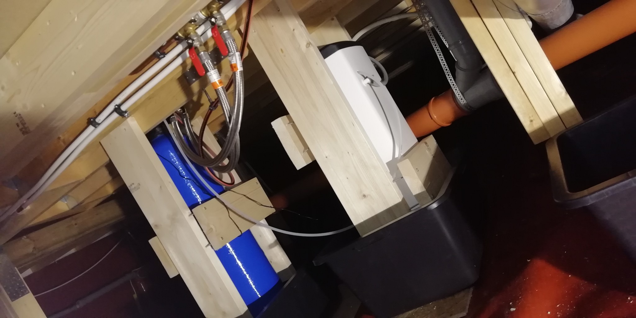

Sådär då, dags för en liten uppdatering!
För oss blev det ett jonbytarfilter med kontrollpanel på toppen.. dvs ett singelfilter för kalk & uran med tillhörande saltbehållare som regenerar (laddar om och backspolar filtret) efter 2 kubik vatten passerat eller var 14 e dag!
So far so good.. I början när filtret var helt nytt så smakade och luktade det mycket plast men det försvann efter några backspolningar, vattnet är som regnvatten och som andra beskriver det nästan en lite oljig känsla i duschen.
