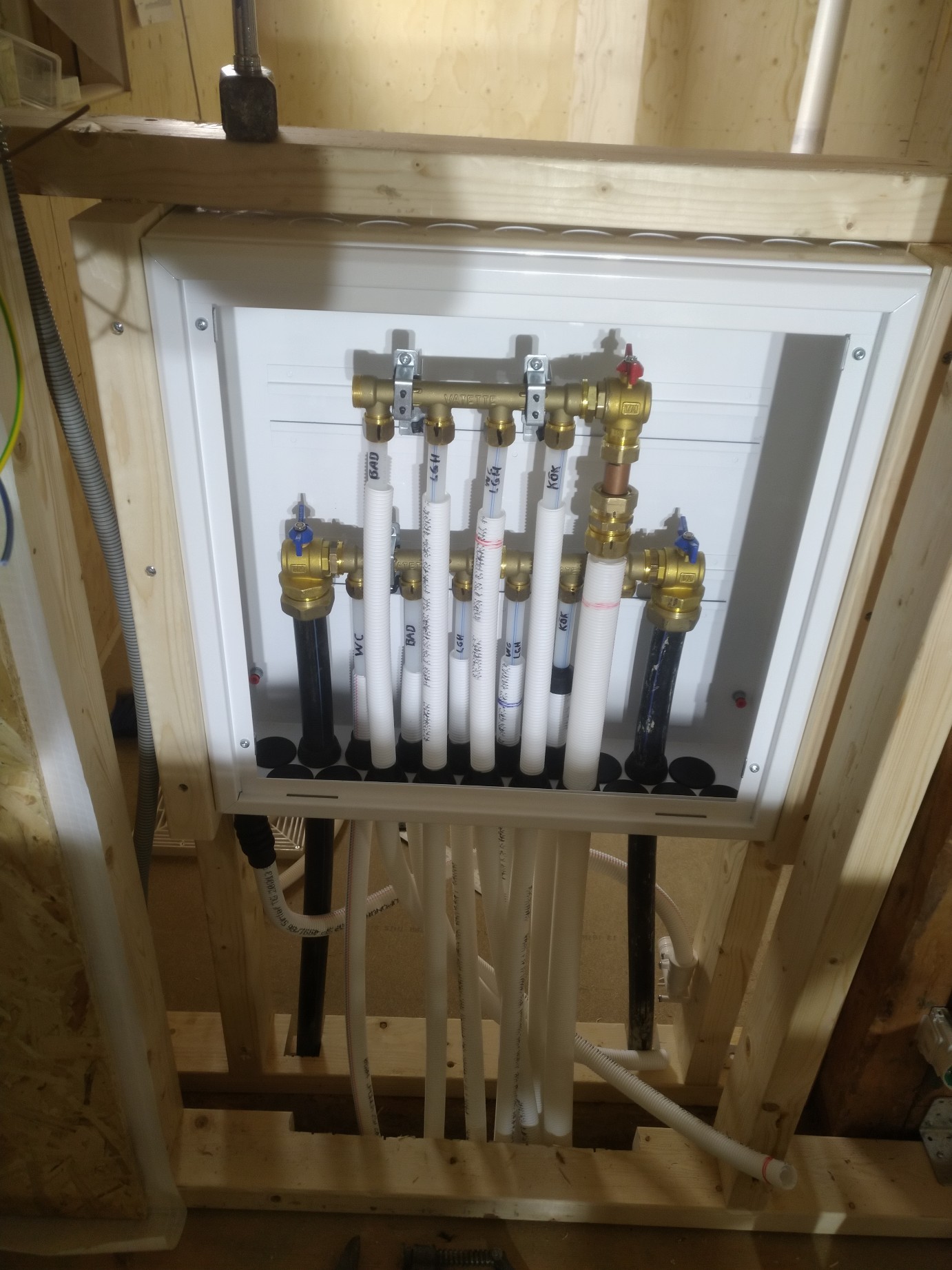

ska kika på vatette, har du ett sånt där inbyggnadsskåp i väggen för alla kopplingar, tänkte sätta ett sånt mot intilliggande rum med lucka ditåt, hittar bara dessa skåp av LK
Jag har också ett LK-skåp. Det finns fler tillverkare, men det var dom som var mest prisvärda när jag skulle köpa ett. Inredningen är från Vatette... Det finns färdigbestyckade skåp för olika tillämpningar, men jag hittade inget som innehöll det jag behövde.
Installatörsskåp med flertalet rör och kopplingar monterat i en stomme av trä, indikerar VVS-arbete.
Emil Boman och 1 till
otroligt tacksam för bilden så jag förstår lite mer hur det fungerar! Blir nog något liknande för mig!
Badrummet är bakom skåpet om det inte framgick av bilden... Öppningen är i sovrummet.
Emil Boman
förresten vad har du för rör? Märke? Ser inte ut som dom jag tittat på typ LK Rör i rör pex
Det är Uponor combipex.
