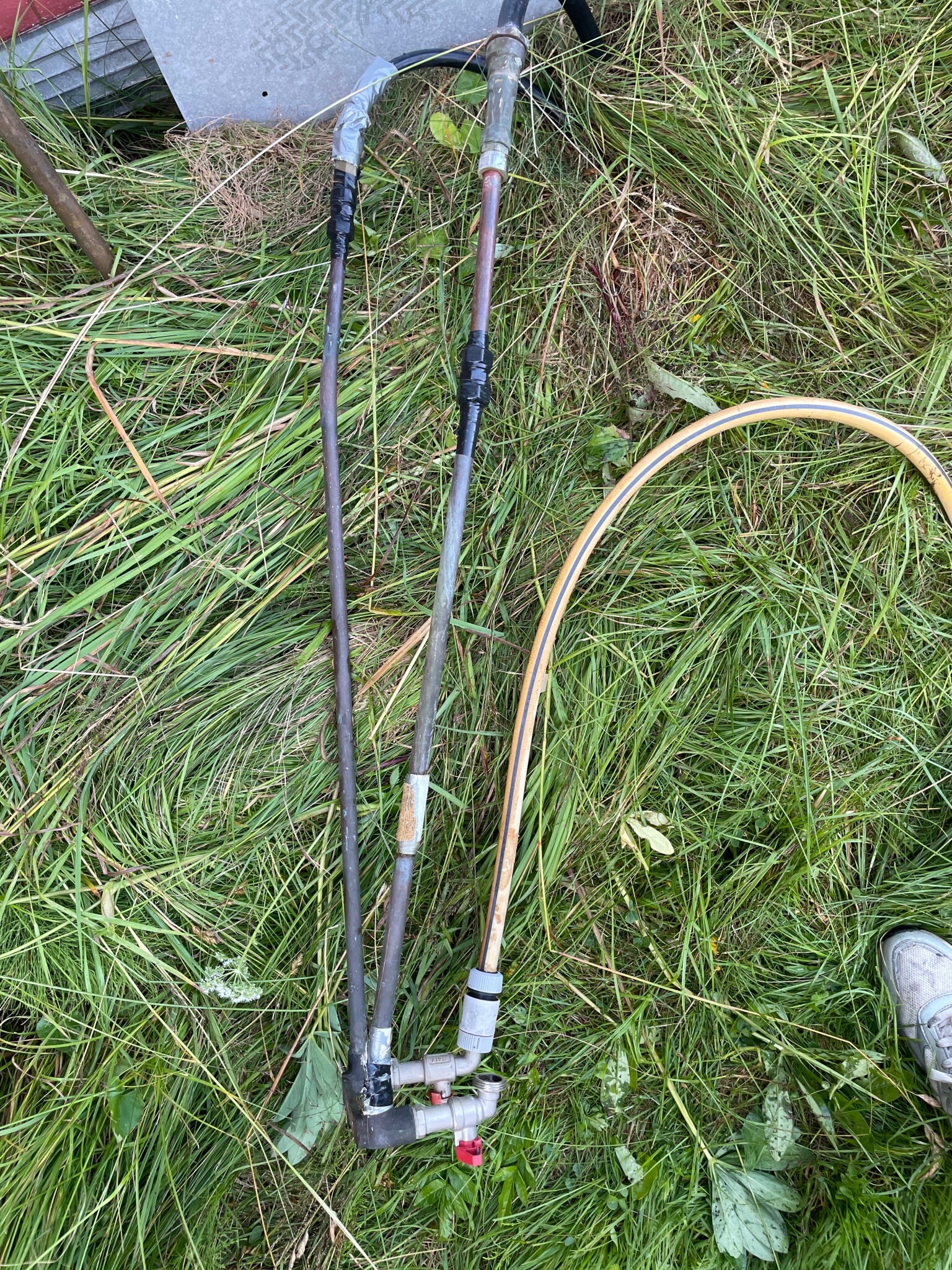

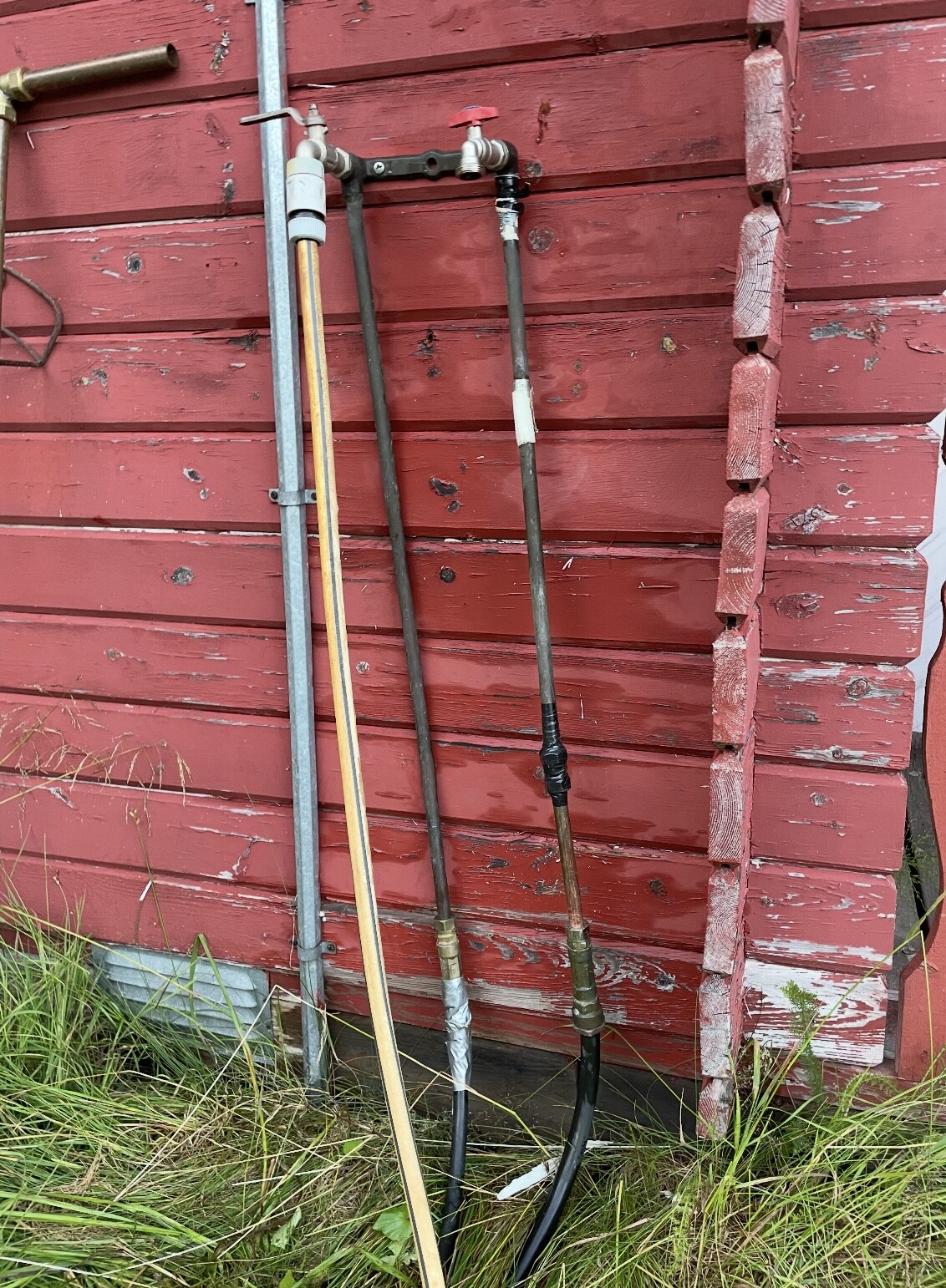

Jag vill byta ut min nuvarande installation. Just nu går det två mjuka PEM-slangar från marken som sedan är kopplade till metallrör och olika kopplingar. De gamla kopplingarna är trasiga och jag vill ta bort metallrören helt.
Jag vill istället koppla direkt på PEM-slangarna:
På ena sidan just nu har jag en on/off-kran (kulventil).
På andra sidan vrider jag på och få vatten (till exempel koppla på en slang).
Jag är inte så kunnig på detta och skulle verkligen behöva tips på det enklaste och billigaste sättet att göra detta.
Om någon kan rita en enkel skiss eller förklara vad ska kg köpa visa bilder och hur jag kan koppla det skulle jag vara jättetacksam!
  • Väggmonterad vatteninstallation med metallrör och kopplingar mot en röd trävägg, med gräs vid basen.
  • Två mjuka PEM-slangar kopplade till metallrör med trasiga kopplingar, liggande på marken med gräs och röda ventiler synliga.
Mät diametern på pem-slangarna. Det ser ut att vara 16mm men bilderna kan luras. I exemplet nedan utgår jag från att det är 16mm.
Det du behöver är:
2 st prk rak koppling: https://www.hornbach.se/p/rak-koppling-prk-401-16-2435014/5109966/
2 st ventilfäste https://www.hornbach.se/p/ventilfaste-prk-418-16xr15-2436806/5110030/
Några meter pem-slang, eller en rulle om du inte kan köpa lösmeter: https://www.hornbach.se/p/pem-slang-pipelife-16x2-0mm-10-m-sdr11-pn16-pe100-rc/10701144/
2 st kulventiler: https://www.hornbach.se/p/kulventil-geka-utlopp-fornicklad-3-4/1628111/
Lin och pasta för att täta rörgängorna: https://www.hornbach.se/p/gangtatningssats-tub-65-g-4051175/5576764/
Kapa sedan din pemslangar strax under nuvarande kopplingar och ersätt med ovan.

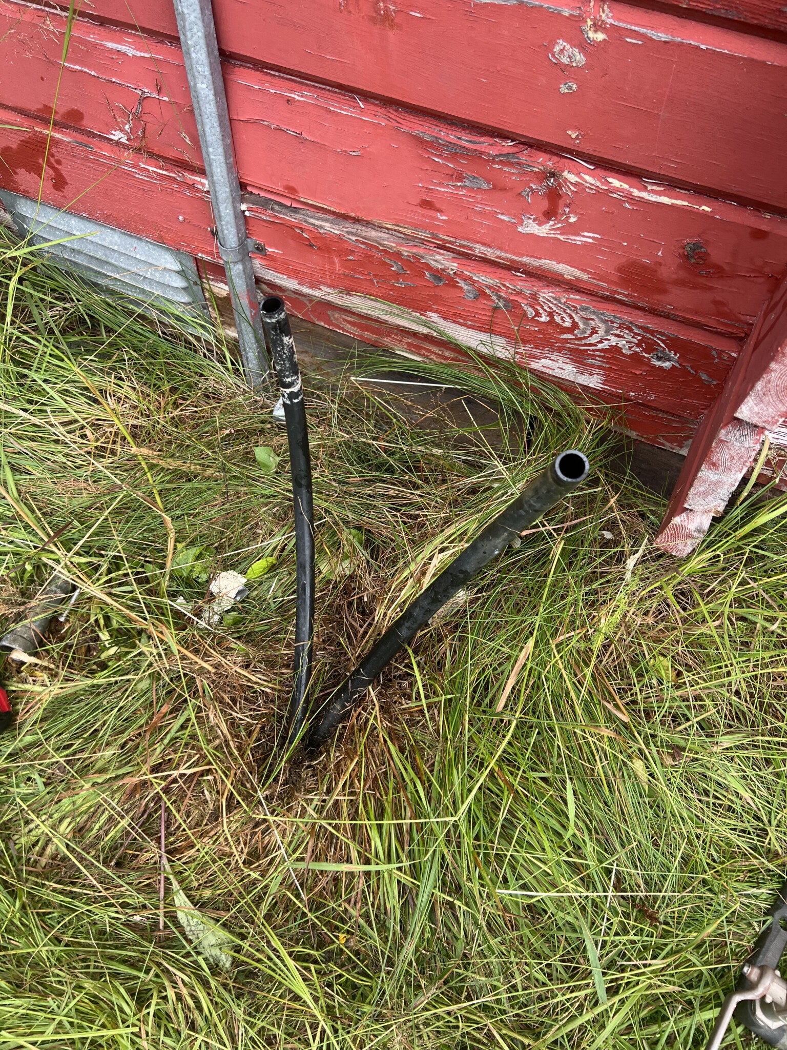

Kan du förklara eller rita så jag vet hur gör man. Just nu ser det ut så
  • Rör och stänger i marken framför en röd trävägg, omgivna av långt gräs.
Hur ser det ut i andra änden?

  • Svart slang och ett järnrör i gräs framför en röd, väderbiten trävägg.
