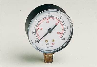

Finns ingen golvbrunn precis här, men betonggolv så det tål vatten.
Gängans yttermått är 10.5 mm, mutterns spännvidd 14 mm. Vad ska manometerns infästning vara då?
Lite lätt stressad här... ständigt återkommande strul med detta vatten ..

Tja, några manometrar finns ju inte på lagerhylla hos de butiker som är öppna en lördag. Fick iaf tag på bussning och lock som passade. Så nu är det tätt.
Den gamla manometern har 0-10 bar så det bör väl den nya också ha. Rinkabyrör verkar inte ha nån sådan med anslutning på baksidan så jag får kolla nån annanstans.
Denna kanske.
Denna kanske.
Å andra sidan ibdikerade den 3,5bar. Om trycket ändå inte är lver 6bar finns det ingen anledning att ha en graderad till 10bar.
Edit: De har även med 10bars gradering.
Denna kanske.
Rinkaby 2173 borde passa? Den går till 6 bar, mer tryck har du väl inte?
