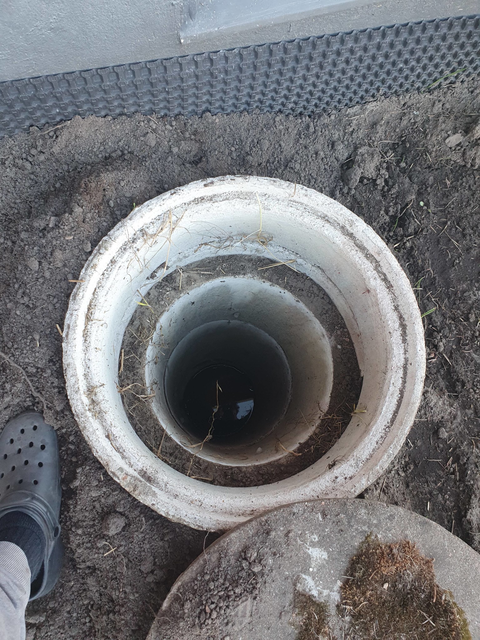

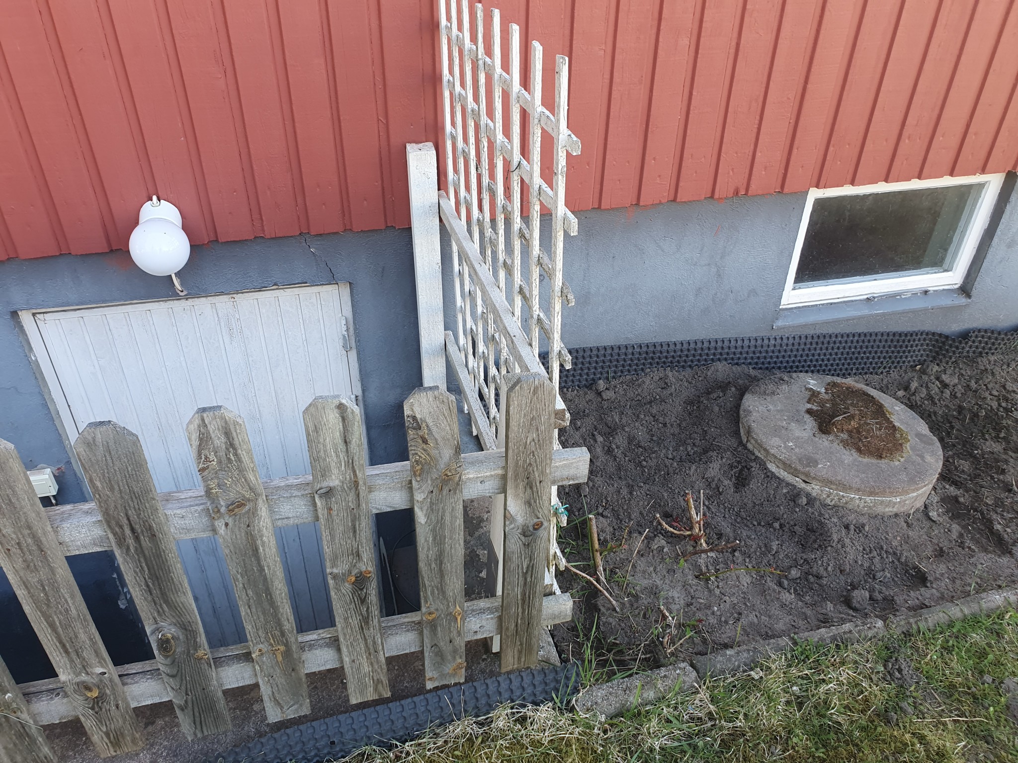

Jag tror inte det. Tog precis två bilder. Innanför dörren är rensbrunnen som jag filmade och så har du en bild på min brunn
  • Öppen brunn med en person i grå byxor och svarta krokskor som står bredvid, synlig på ena sidan av bilden.
  • Trädgård med gråvit trappa, trästaket, röd vägg, källarfönster och en öppen brunn med lock intill huset.
Är det något flöde på vatten i brunnen?
F
Nepp, inte vad jag kan se med blotta ögat nu. Däremot har det varit mer vatten där vid ett tidigare tillfälle
Okej, ja det är jättesvårt att säga vad det kan vara. Men som din far sa så tycker jag du skall låta det vara tills iaf man vet vad det är för något. Det är säkert grundvatten från marken. det kom ifrån jord och stenmassorna i rensluckan om jag inte ser fel? När växtligheten är igång på allvar så kan det ha sjunkit så flödet försvinner. Tiden får ha sin gång här så man kan blocka av på listan vad det kan tänkas va/ inte vara

Ah, precis. Farsan tyckte inte att det här var så märkvärdigt. Han berättade att grundvattnet stått upp som en fontän en gång I vår gamla källare. Han tyckte jag var löjlig som oroade mig så mycket över detta - haha! Men som en annan sa: kan det vara något med vattenservisen? Tja, svårt att veta. Jag ska se vad som händer fram emot sommaren.
