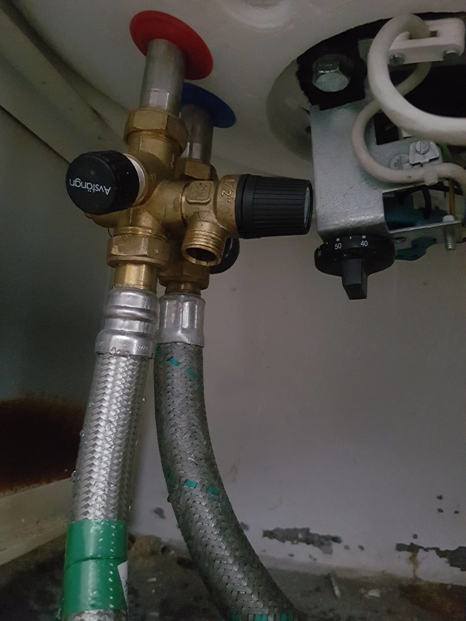

Har en äldre nibe 300l.
Vi har senaste månaderna märkt att varmvattnet räcker inte alls lika länge längre.
Två duschar på kanske 10 min så är det kört resten av dagen.
Någon stor luftficka?
Hur löser man detta i så fall.

Är vattnet i beredaren varmt? Ett vanligt fel är att blandningsventilen går sönder. Om du kkänner på rören när du spolar så ska den rödmarkerade ut från beredaren vara varmare än vattnet som går vidare till kranen.
Vi hade ett liknande problem för några år sedan. Då berodde det på att någon form av ”säkerhetsventil” undertill gått sönder så det rann ut vatten ur VVB hela tiden och nytt kallvatten kom in. Detta gjorde att det bara fanns en lite mängd riktigt varmt vatten som räckte till varmvatten i kök etc, men det tog snabbt slut om msn duschade.
Eftersom det gick en slang från säkerhetsventilen direkt ner i golvbrunnen märkte vi inte att det rann förrän vi lyfte upp slangen.....
Ett notat är att du har ventilröret felvänt på bilden, har du eller någon annan haft loss delarna och fått det fel sen? Och vilken av slangarna är in/ut på bilden?
Anslutningen på enheten där slangen med grön tejp sitter ska upp mot beredarens blå och där inre slangen sitter upp mot röd. Och sen KV på nedre inre och utgående blandat VV på den ut mot oss i bilden, samtidigt vrida säkerhetsventilen så utloppet pekar nedåt.

Det droppar faktiskt vatten under. Någon dl varje dag. Det har gjort det sen i vintras. Jag har bytt ventilen men hjälpte inte.KristinaRT skrev:
Jag byte hela blabdventilen för kanske 2-3 år sedan. Den gamla såg helt annorlunda ut så fick hjälp av en vvs firma som visade en nyare alternativ.
Jag byte som sagt det den själv. Hur fan kunde jag få den så fel. Jag ska stänga av varmvattnet nu och vända håll på den senare idag.
Inte konstigt att allt ändå funkar?. Förutom att jag får mindre varmvatten.

Ja det finns flera problem med den vänd så. Dels blir blandningsventilen utan funktion, om den kan göra något är det pga fel släppa KV falskt förbi. Dels kan man med avstängningen där koppla bort säkerhetsventilen. Troligtvis har du inkommande-utgående KV-VV rätt annars borde den inbyggda backventilen vid avstängaren gjort det tydligt galet. Så finns all anledning att du fixar till det oavsett annat.J jonaslatt skrev:Jag byte hela blabdventilen för kanske 2-3 år sedan. Den gamla såg helt annorlunda ut så fick hjälp av en vvs firma som visade en nyare alternativ.
Tack alla.
Kolla sen som KOW nämnde att termostaten funkar och står rätt. Nästa steg att du får rätt effekt elektriskt i patronen så det hinner ladda volymen. Till slut kan det hamna i det inte helt ovanliga där inre röret som tar VV högst upp har gått av/lossnat. Eller samma för spridarplåten vid inkommande KV, båda ger tydligt sämre kapacitet vid större uttag.
Och även de ev yttre felen vid blandare och backventiler där tål att synas.
Nu har jag vänt håll på paketet.
Nu har jag varmt i 5 sekunder. Stänger jag av kranen inne och väntar några sekunder. Så är det varmt i 5 sekunder igen. Sen upprepar jag detta flera gånger. Kände på tanken och den e varm. Men värmen kommer inte ut längre.
