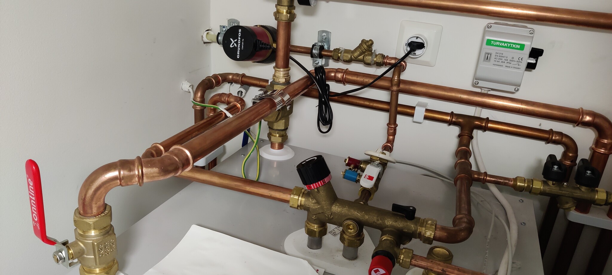

Jo det är det. Han tyckte att det skulle vara bra för att få snabbare vatten då men det är inget måste för mig att det ska gå så snabbt. Inte så ofta man behöver varmvatten så snabbt
Har du någon kulvert eller sitter pumpen långt bort från huset?
Har installatören satt en extra cirkulationspump för vvc?Det är väldigt viktigt att du inte får luft i slingan och det är inte bara lufta utan man spolar slingan för att få ur luften.
Strandpapper
Pumpen sitter ovanför värmepumpen. Menar du att spola ur den om man skulle plugga den?
  • Värmesystem med kopparledningar, ventiler, och flödesmätare mot en vit vägg ovanför en apparat.
Du har en tws slinga inne i beredaren som du inte vill få luft i.Lättas måste väl vara att inte ha vvc aktiverad överhuvudtaget för har svårt att se att du skulle tjäna något på vvc om du inte använder den så dom får gärna koppla bort den.
Strandpapper
Okej, och det är risk att det kan komma luft i den om man pluggar rören eller vad?
Om du pluggar den så är ju risken mindre att det kommer luft i slingan. Du vill Mao ha den original istället med vvc.
Strandpapper
Precis. Men är det något speciellt att tänka på om man ska plugga den och ta bort pumpen?
Strandpapper
Dom sa att det bara är att plugga returen
Ville dom ha betalt om dom kom och utförde det?Tycker dom har klantat sig när dom inte frågat dig vid installationen.Lite märkligt.
Strandpapper
De ville ha betalt för att fixa röret korrekt till vvc, gissar nog att de inte tar betalt för att plugga men vill att det går korrekt till så att det inte blir risk för legionella om det görs fel

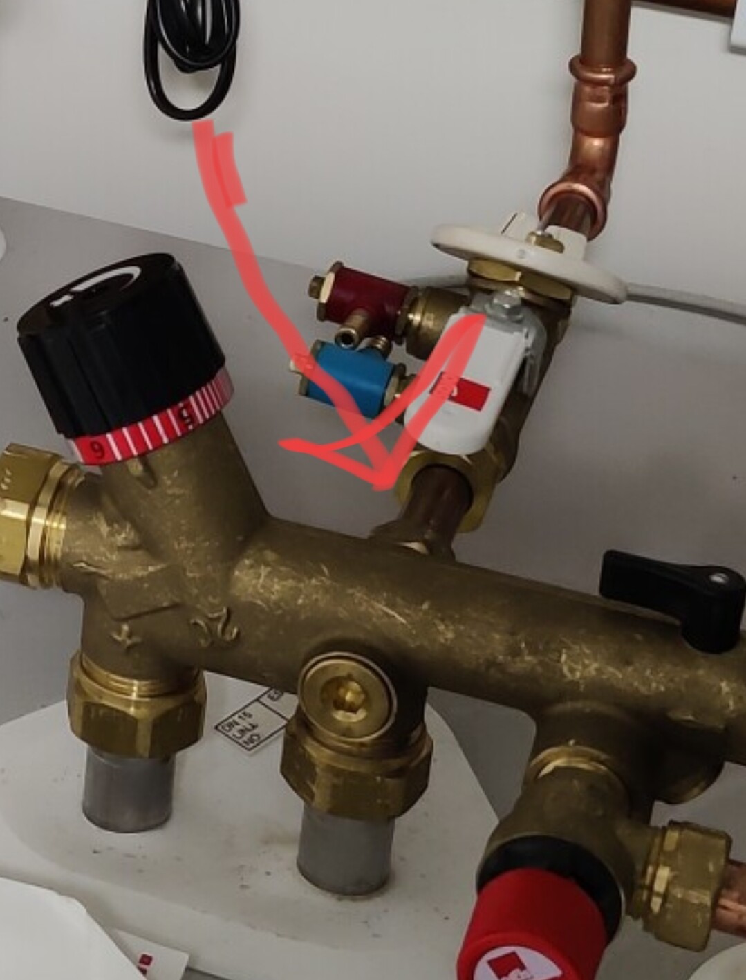

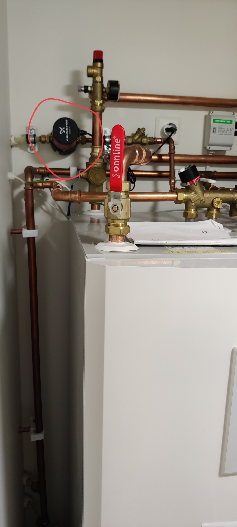

Precis, är mera in på att man skulle ta bort den helt nu. Bara man får det rätt gjort, vilket jag inte riktigt litar på att dom kan. Därför skulle jag vilja veta korrekt sätt att göra det på
Har du en bild på där man ser röret dockas mot beredaren?
Strandpapper
VVS-installation med kopparledningar, ventiler, cirkulationspump, säkerhetsbrytare och eluttag.
Om du vill ta bort vvcn så lossar du dör och sätter en propp där istället ser ut att vara r15.
Samma där den sitter i fördelaren. Ser och rätt kopplat ut så du borde inte ha några problem. Sålänge uttaget pumpen är kopplad till är rätt kopplad. Dvs över vörmepumpstyrningen.
