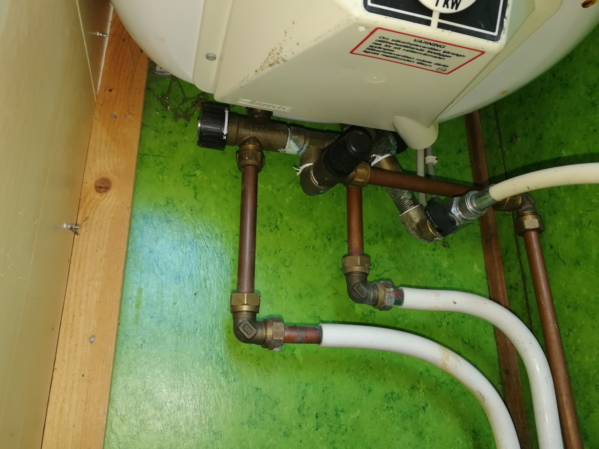

Så här ser det ut.
Den mittersta är kallvatten in.
Sitter backventilen integrerad i kopplet?
Är det någon fara med att låta det vara som det är? Så länge det är tryck i kallvattnet kommer det ju inte in något varmvatten i kallvattnet. Eller?

Från vänster utgående VV , säkerhetsventil , inkommande KV men vad är det för rör till höger , ser lite lustig ut med kopplingen på armaturen , är det ett KV rör som är för att få KV till annat ställe
Tack! Men var är backventilen?
Röret är dränering för vvb. Slangen som hänger på är för att det inte finns någon golvbrunn i direkt anslutning.

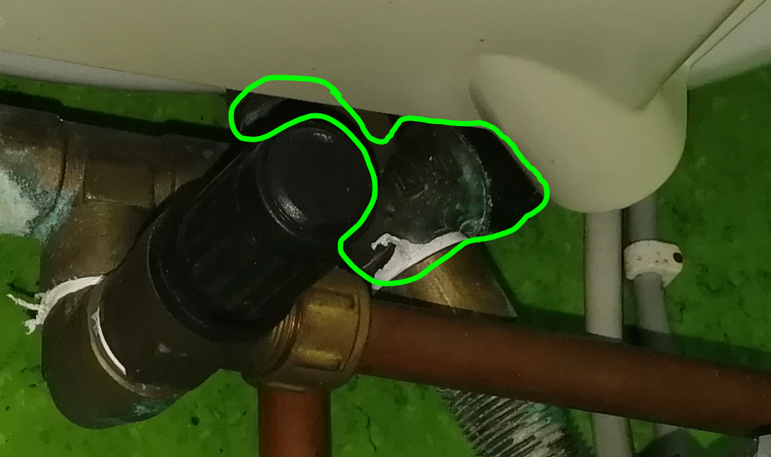

Backventilen sitter inbyggd i den delen jag ringat in.
Vad står det för siffra på den LK XXX ?
Rörkoppling med inbyggd backventil markerad med grön ring och otydlig siffra på svart yta.

Hej. Problemet kvarstår då jag aldrig bytte backventilen som var den förmodade felkällan.
Timmerö
Ok! Backventilen på inkommande kv till vvb?
Ja det var så jag förstod det från den hjälp jag fick. Jag har dock inte bytt den, men känns väl inte som att det kan vara något annat?
Håller med, verkar så. Får försöka läsa på lite om hur man byter den, säg gärna till om du hittat någon info!
Jag skruvade på alla rattarna ut och in några gånger och nu tror jag att det funkar faktiskt. Tror det var avstängningsratten på kv in som kanske löste det.
