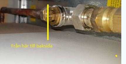

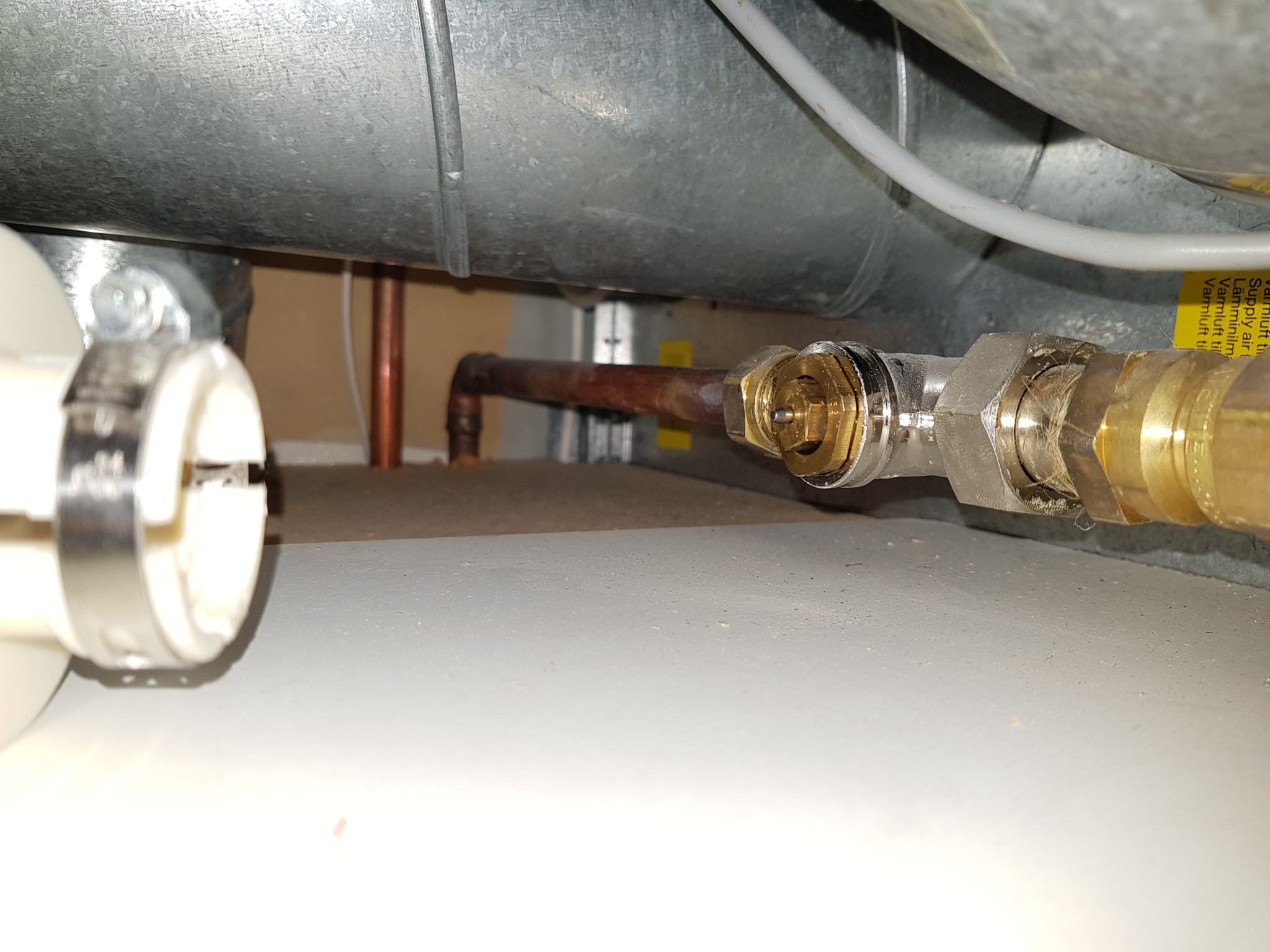

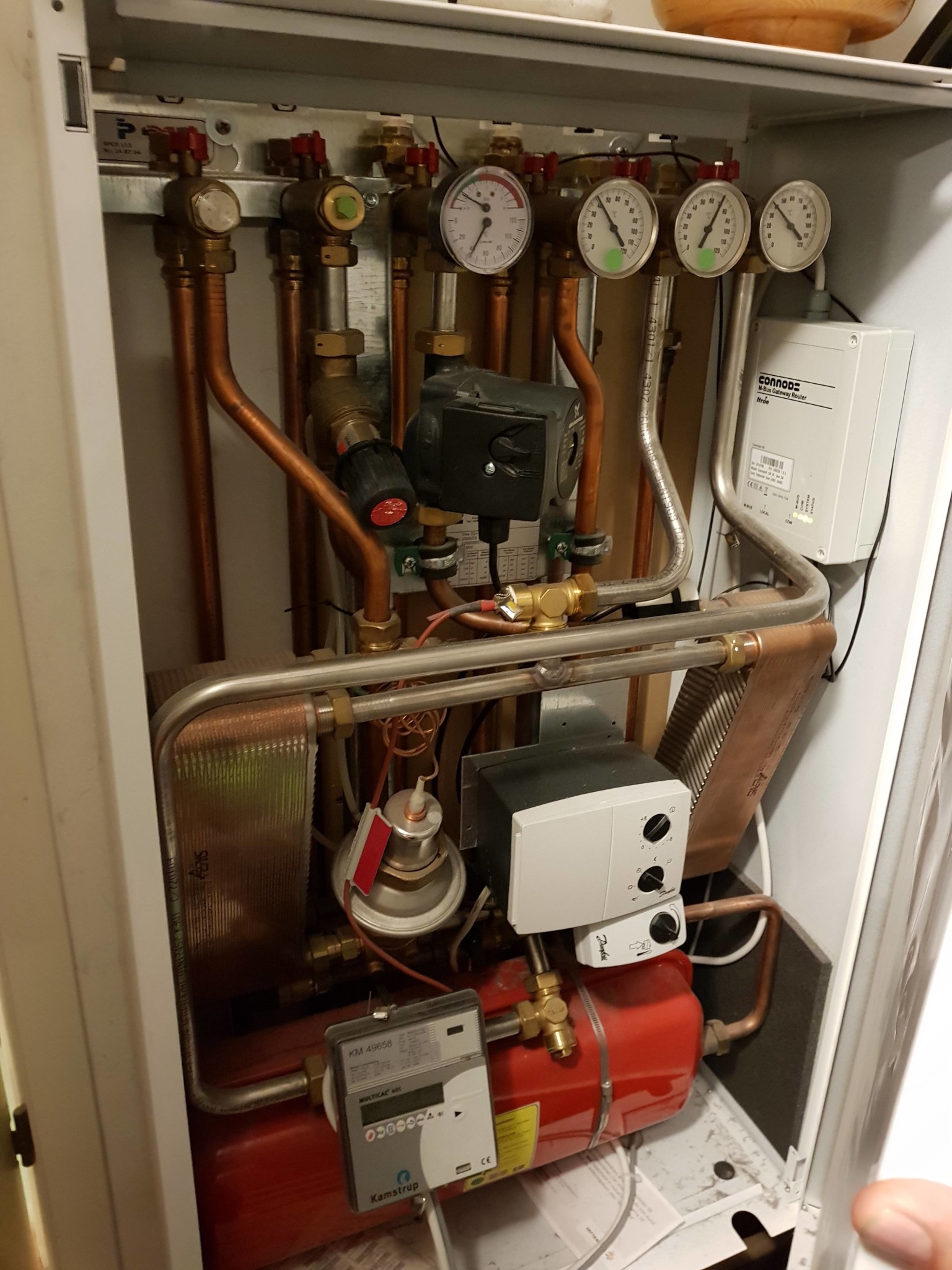

Det är så att värmen i vårt hus regleras med en ventil som ska trycka in en liten nålventil I röret som ska sprida värme i huset. (se bild)
Vi har tagit själva ventilen till en vvs firma där dom mätt om den fungerar vilket den gör. Man kan även trycka med tummen på själva ventilen och de åker ut och in, om än något segt.
Det är så att antigen har vi jättekallt hemma eller så plockar vi bort den och det blir kokhett hemma. Uppskattar all hjälp eller råd på hur vi kan lösa detta.

Vilken värmekälla har du , Panna , VP ellr ? samt viken reglercentral är det ( det är den som du ställer värmen på )
Har du lite hum om el , följ kabeln tills du kommer till en plint och om möjligt mäta där ,

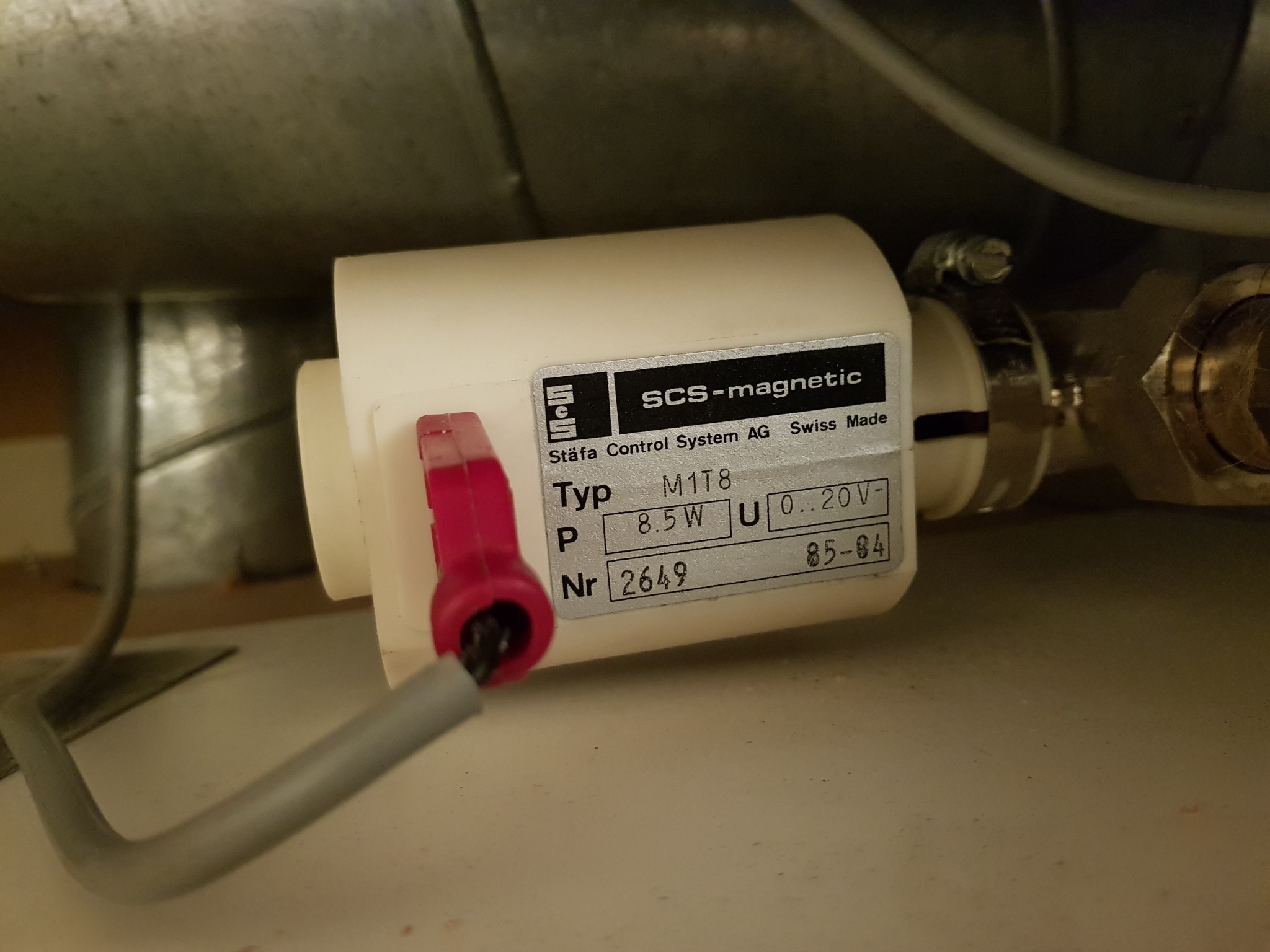

såg på informationen om den att det ska vara

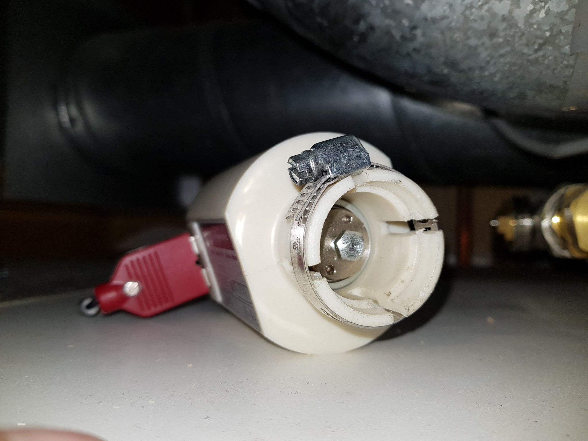

det är en s.k. termomodell , den får en spänning som värmer en liten burk kan man säga inuti
den vita delen , i den finns en vätska som utvidgar sig och trycker på piggen .
Kanske ett foto på centralen är bra

Kabeln försvinner som in i huset och är svår att följa. Så här ser det ut, lite mer utförligt
Testa att vrida det nedre vredet på regulatorn till solsymbolen och se vad som händer. Den som står på klocksymbolen nu.
Det hela verkar lite märkligt, för jag tror det är ventilställdonet under regulatorn som reglerar värmen. (Den som det står Danfoss på)
Relercentral Danfos typ står någon stans på den ??
Det är den som du visar det blir varmt och kallt av , bara så att vi vet var vi har varandra
Du säger att det blir kokhett när du tar bort den , det är funktion pinne ute varmt , pinne inne kalt
ett tips för att få värme någotsånär , mät hur mycket du har från gula strecket till baksida på ventilen , köp en slangklammer som är för måttet och kan skruvas ihop 10 mm , sätt den över ventilen och dra ihop med mejlsel ,kan bli lite skruvande innan du kommer rätt i temp.
Det som kan bli är lite för varmt på dagen och lite för svalt på natten , men ändock värme i huset

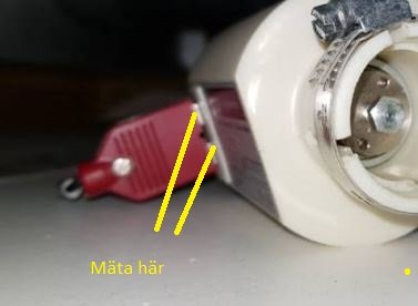

Är du säker på att termoblocket är helt , du sa röris hade kollat , på vilket vis , det kan ta upp till 5 minuter innan man märker att den arbetar , om den blir lite varm , som den normalt blir , så är det ingen garanti att det fungerar , då fungerar spolen , men du har bulben i den , är den hel ?
det vet du inte
Så det bästa är att med kontakten i på den , mäta på de små flata stiften om det spänning där ,
finns det , så ställer du om reglercentralen på min kurva , då får du max spänning och min kurva = min spänning , blir det min max så är termoventilen trasig ,

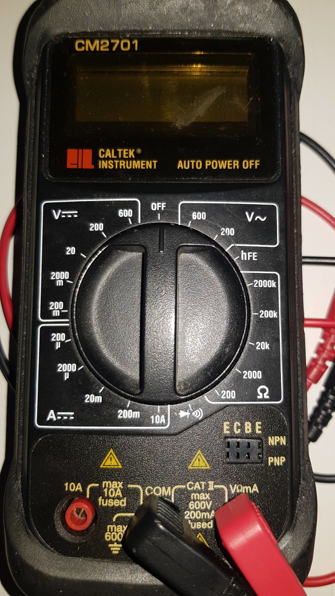

Tack! Utförligt svar verkligen. Blir att köpa mätinstrument och göra det direktL Liteavvarje skrev:Är du säker på att termoblocket är helt , du sa röris hade kollat , på vilket vis , det kan ta upp till 5 minuter innan man märker att den arbetar , om den blir lite varm , som den normalt blir , så är det ingen garanti att det fungerar , då fungerar spolen , men du har bulben i den , är den hel ?
