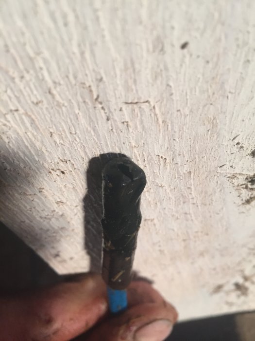

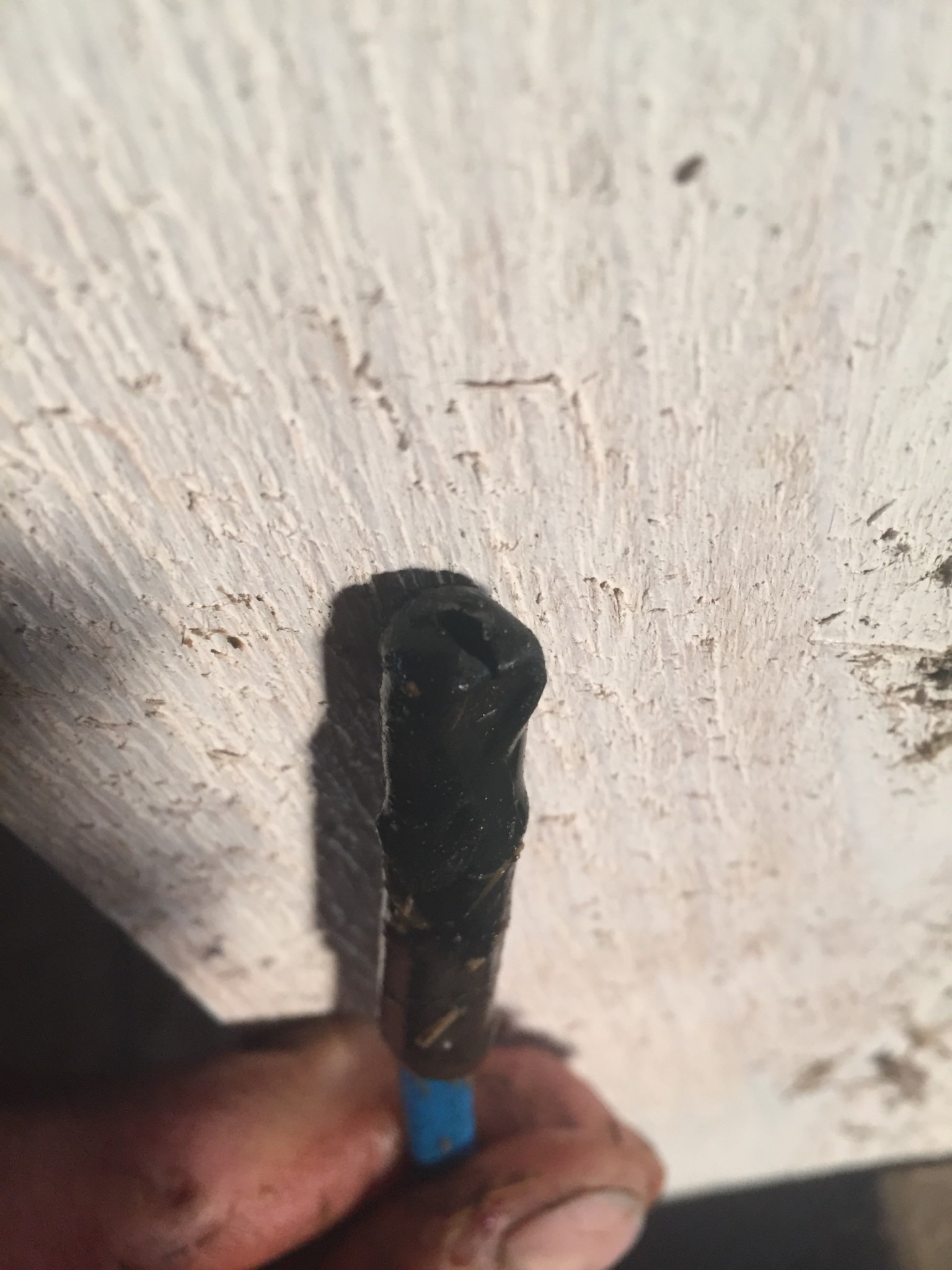

Har nu bytt kabel till en ny samt tagit bort böjen och gjort en lång böj på slangen istället. Men det var inte där läckan var utan den var i änden. Taskig kvalitet?!
Hur gammal är kabeln, det kanske går att klaga hos tillverkaren. En ändförslutning ska inte gå sönder så, utan mekaniskt slitage.
