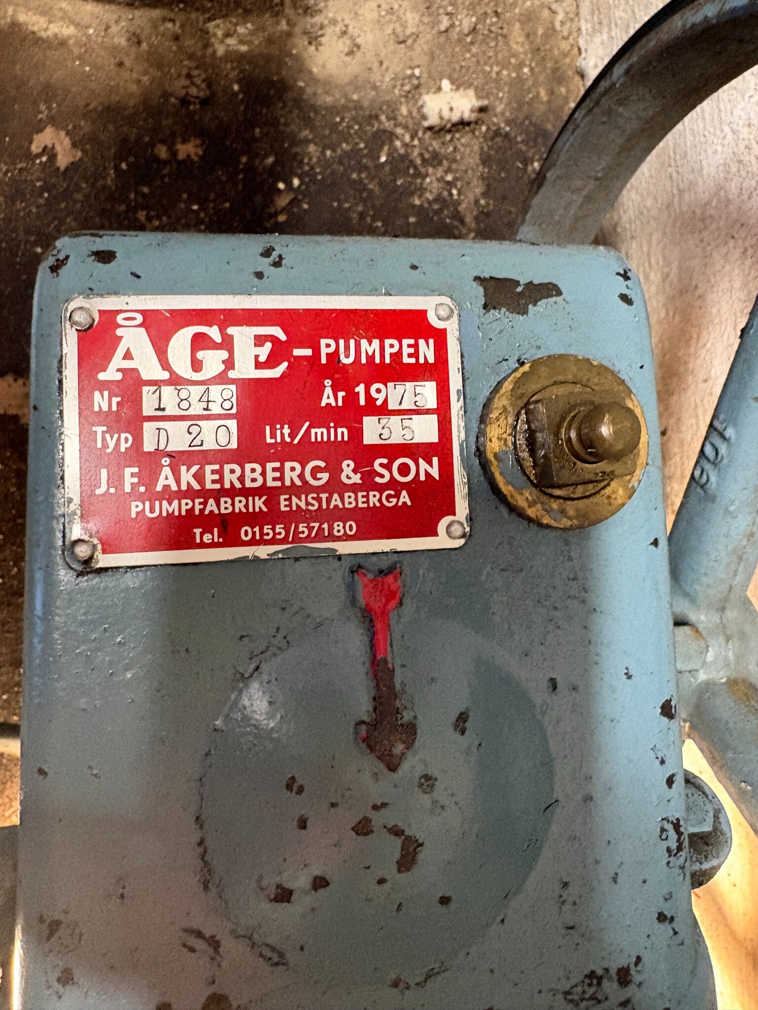

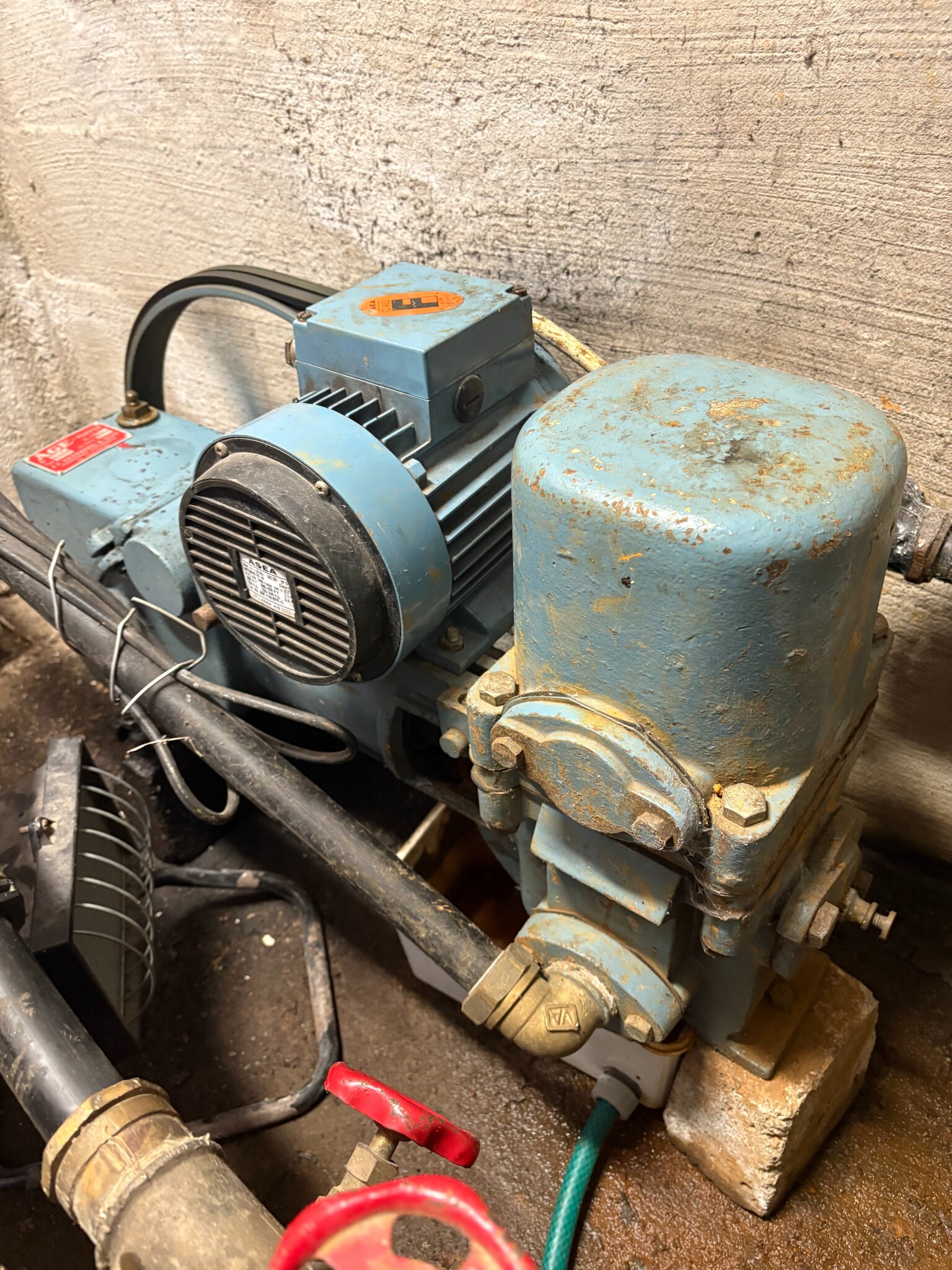

Hej! Är på jakt efter reservdelar till en Åge-pump. Det verkar som om min pump, en ÅGE-pump nr 1848, Typ D20 från 1975 behöver nya kolv-packningar.
Är det någon här i forumet som har något att sälja, eller kan tipsa om reservdelar.
Även nyfiken på om det finns sprängskisser på pumpen och dimensioner på olika delar.
Tacksam för svar.
