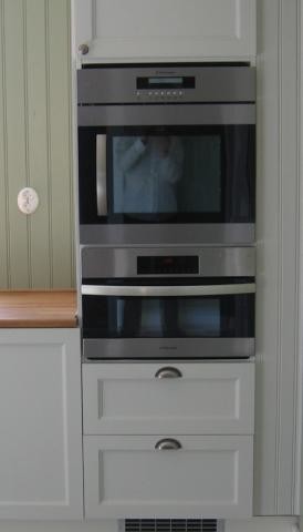

För att spinna vidare på Halloys och Leitos tips om ugnar, så är vi väldigt nöjda med den här combon: Kompakt-kombiugn tillsammans med vanlig inbyggnadsugn med sidhängd lucka. P g a att den stora har sidohängd lucka är det lätt att sätta i och ta ur saker fastän den sitter högt. Kombin kommer då lågt ned, vilket gör att barn i skolåldern kommer åt att mikra själva. Och så har vi två ugnar när vi behöver det.

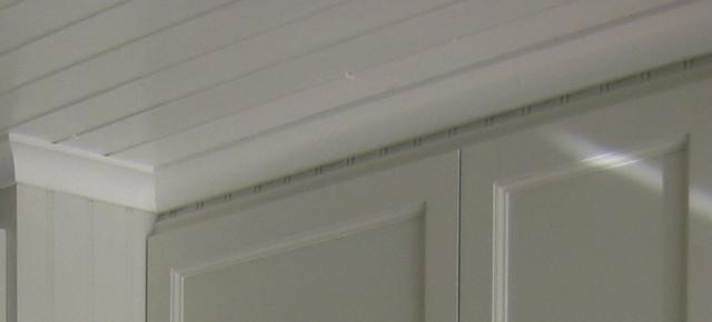

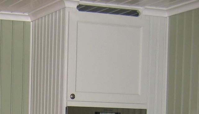

Budgetmetoden för att göra ett "gammaldags" kök med platsbyggd känsla: Klä in IKEA-stommar med pärlspont eller någon annan gammaldags panel som du gillar!
Med litet panelstumpar, lister och fantasi kan man också få till snygga (smaksak förstås...) och personliga takanslutningar ovanför väggskåpen!

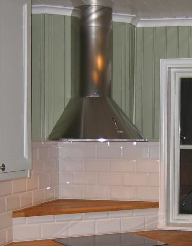

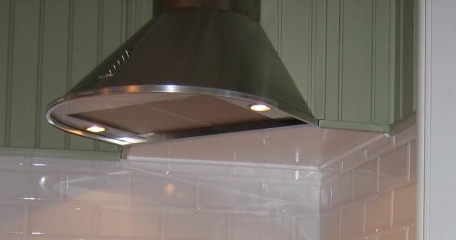

Jag vill också tipsa om en designdetalj som jag tycker är rätt listig och kanske kan vara användbar för vissa.
Ni vet när man har spisen/hällen i ett hörn med en 45-gradersvägg bakom, ofta med en nisch en bit ovan bänkhöjd?
Det är en lösning som funkar bra och oftast ser rätt snygg ut också. Men ibland, i en del sammanhang, tycker jag att den övre halvan av snedväggen - delen ovanför nischen alltså - kan se rätt blaffig ut och påträngande ut.
Det har jag tyckt i en del utställningskök som jag har sett. Och till min fasa var det precis det intrycket jag fick i mitt kök, när jag hade byggt stommen till snedväggen och monterat skåpstommarna kring den. Speciellt som den kom så nära fönstret.
Då fick jag idén att kapa av snedväggens övre del på båda sidor i rät vinkel mot resp. vägg. Resultatet blev alltså vägg - 90-graders innerhörn - 135-graders ytterhörn - här kommer själva snedväggen med fläkten på - sedan ett nytt 135-graders ytterhörn - 90-graders innerhörn - vägg.
Litet svårt att förklara men kanske kan ni se det på bilderna, även om formen är svår att urskilja eftersom hörnen smälter in bland pärlspontens alla linjer. Kankske syns det bäst på bilden snett underifrån hur jag har gjort.
Hur som helst blev jag mycket nöjd med resultatet som IRL ger ett lättare och luftigare intryck än den vanliga sortens snedvägg. Om man som jag klär den med panel får det något av gammaldags hörnskåp över sig.
Dock, den här varianten passar kanske mindre bra i ett modernistiskt kök där man strävar efter så rena, släta ytor som möjligt. Likaså är den mindre praktisk om man har tänkt att kakla hela vägen upp, eftersom man får två extra ytterhörn att hantera.
