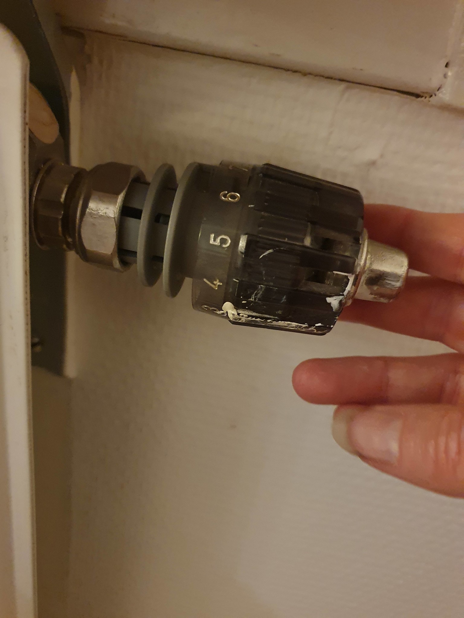

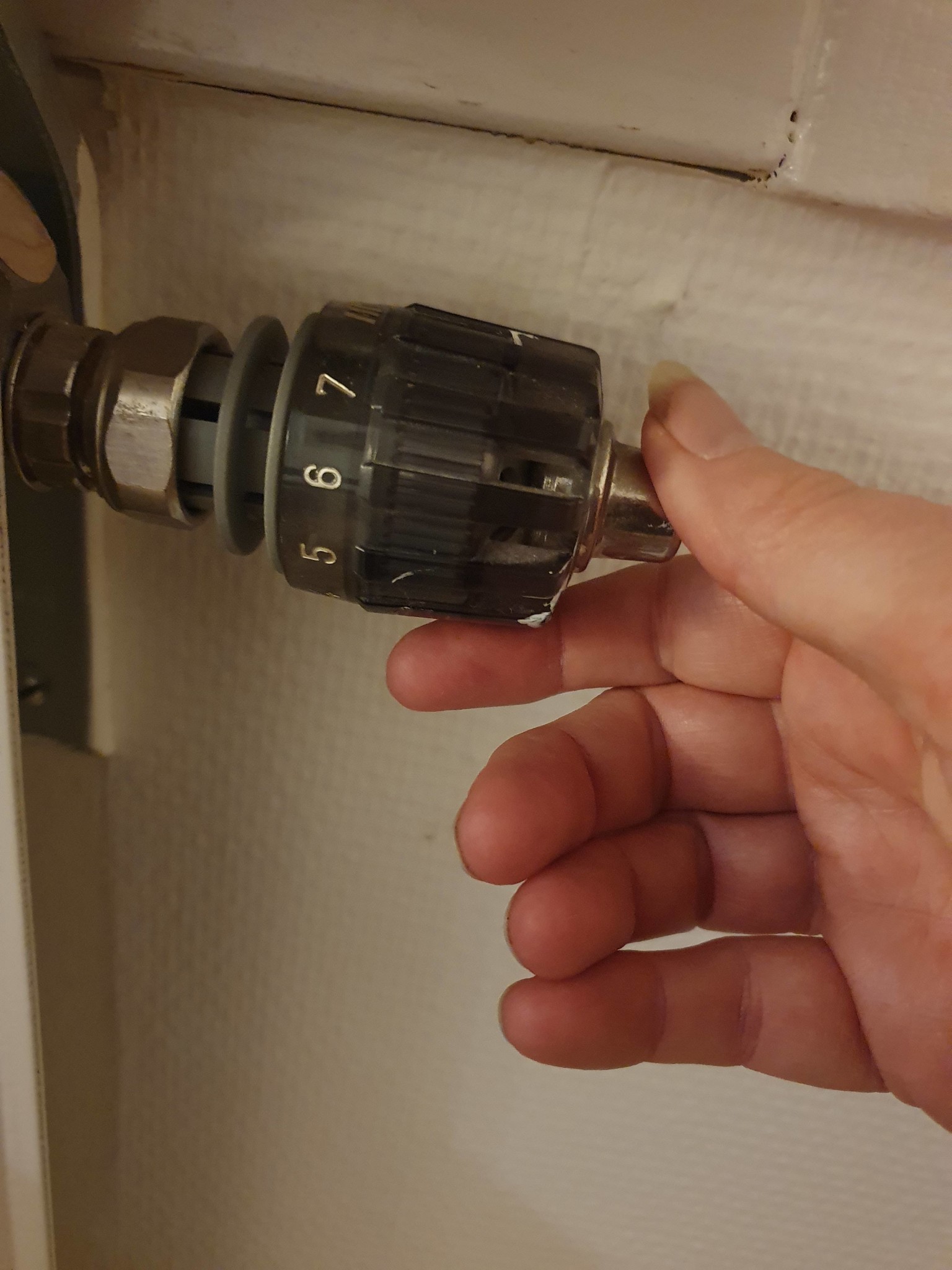

Vanligtvis finns det ju en pil framåt eller uppåt som visar vad som är inställt, men inte här. Antar dock att det är avstängt när det är längst in?
Yttersta läget, 6 är framåt:

Innersta läget, 5 är framåt:

Väldigt gamla termostater. Fungerar troligen inte eller mycket dåligt. Byt snarast till nya, t.ex. MMA Evosense. Ska ha samma gänga.

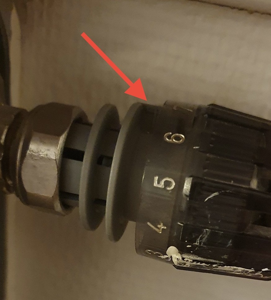

Om du lossar termostaten och vrider den ca 90° motsols så kommer du att se märkningen
Aha, där var det en liten plastkant ja!
Bara att meddela dottern att siffran som är uppåt gäller!
