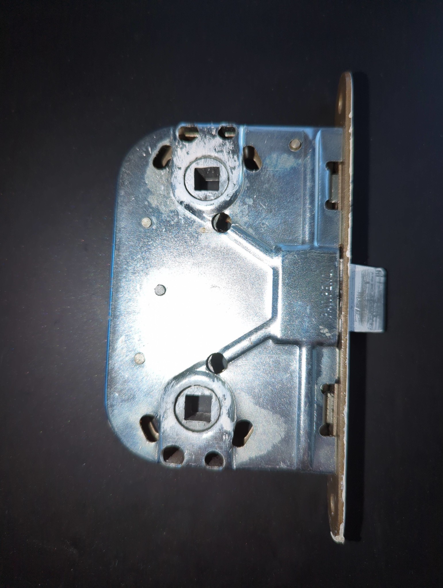

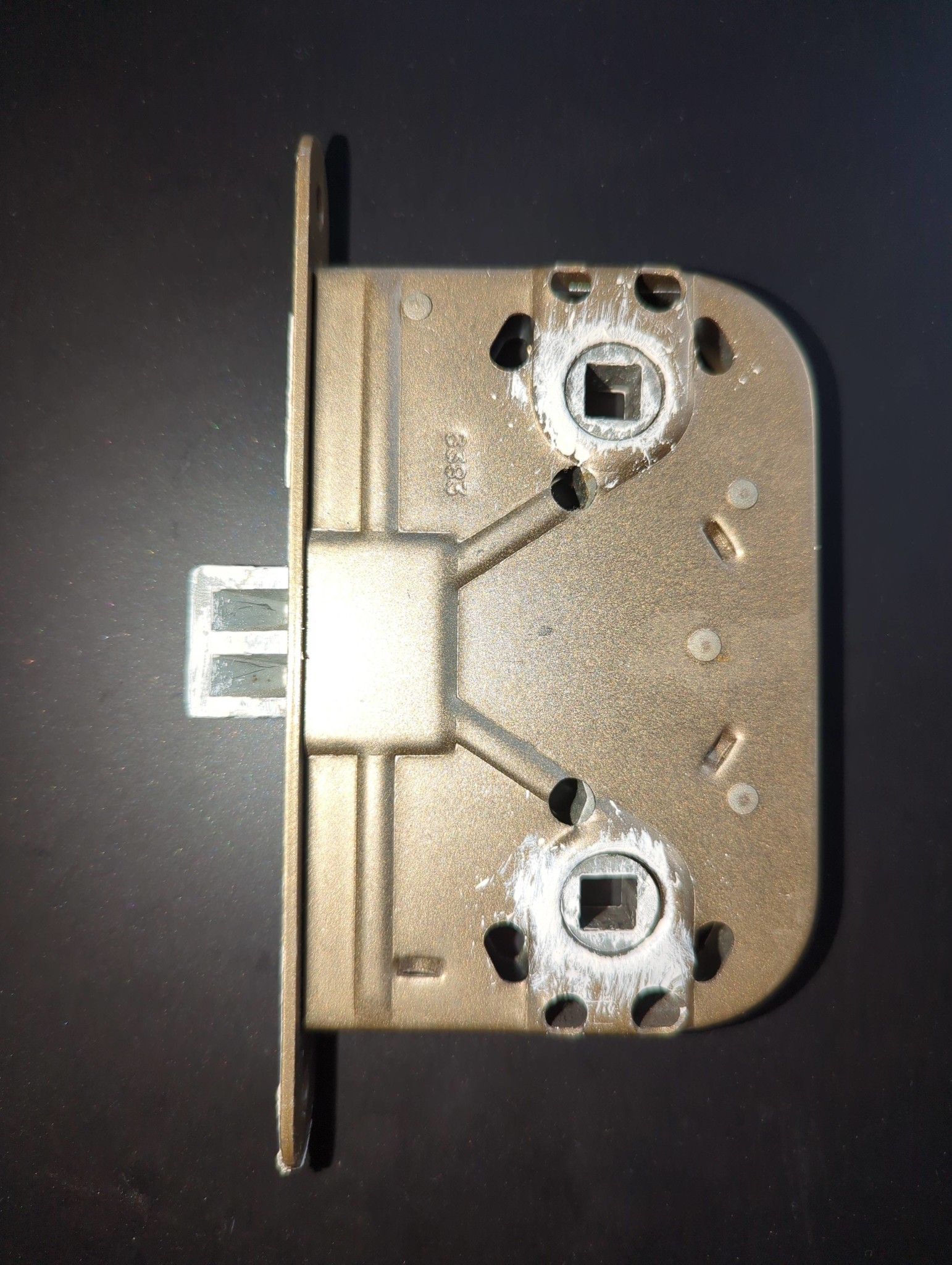

Jag behöver vända på tryckesfallet till låshuset till en innerdörr, men huset är nitat och jag hittar ingen funktion för att göra det. Missar jag något?

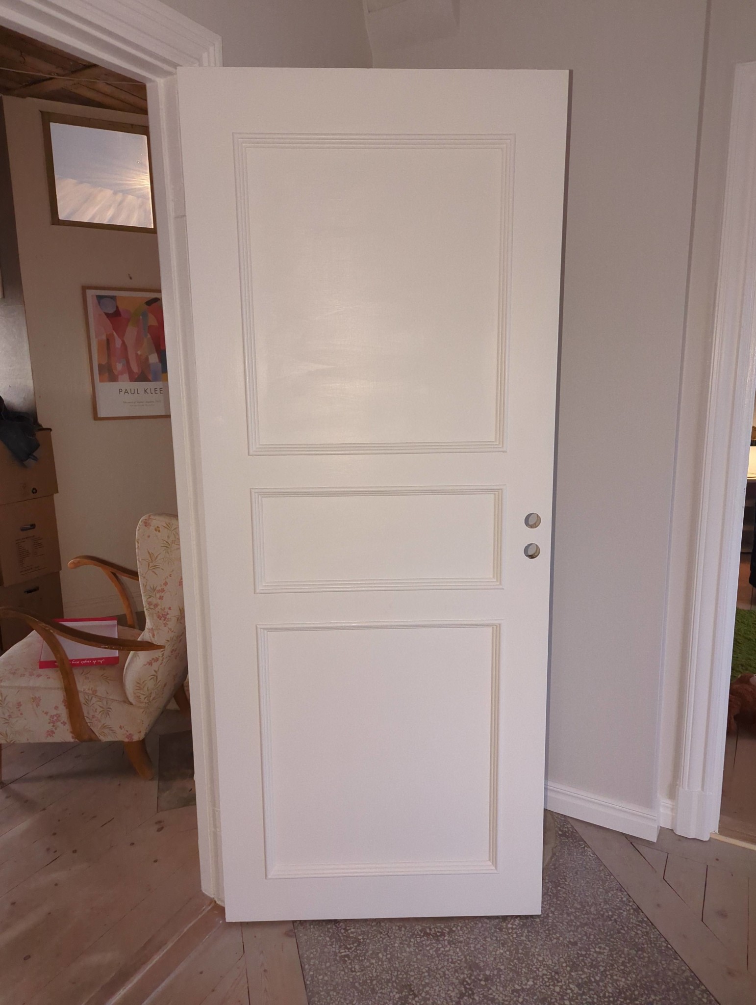

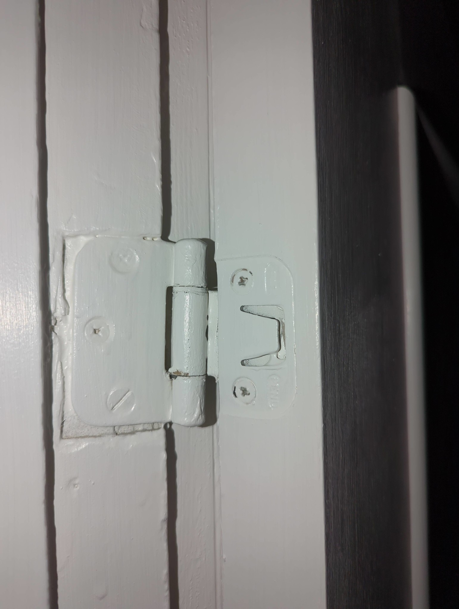

En annan tanke som slog mig är att jag istället kanske förväntas "vända upp-och-ner" på dörren (den ser symmetrisk ut). Hur lossar jag i så fall dörren från gångjärnen?

På nyare låshus tar man tag i kolven och drar utåt och vrider för att vända om det går på din vet jag ej men prova
Jag har testat det och det verkar inte fungera så. :(

Borde få att dra ut och vända men det sitter isåfall en fjäder så en polygrip kan behövas
Låshus motsvarade 414 vänder du inte kolven på utan du vänder hela låshuset.
De låshusen är symmetriska, det finns samma funktion i båda fyrkantshålen.
https://www.assaabloy.com/se/sv/solutions/products/konsument-gds/innerdorr/lashus/414
Även man vänder på hela dörrbladet istället så måste man flytta på trycke och behör, det är snap-in gångjärn som snäpps loss i dörrdelen.
Nu har du låshuset löst och även trycke och behör och då är det enklast att montera låshuset så det blir rätt funktion.

Ja, så är det ju faktiskt. Men mitt "problem" är:
att nyckelskylten hamnar upp-och-ner med de befintliga skruvhålen i låshuset om jag sätter handtaget i det nedre fyrkantshålet
och
att handtaget fjädrar åt fel håll (uppåt) om jag sätter det i det övre fyrkantshålet.

Om du får fel funktion så använder du fel fyrkantshål, flytta trycket till det andra hålet.

Jo, absolut. Men då hamnar nyckelskylten upp-och-ner. Om jag inte kan vända på huset och inte kan "växla" funktion mellan fyrkantshålen så får jag nog köpa ett nytt hus. ‍♂️

Om du vill ha handtaget i övre hålet och nyckelskylten i det nedre så får du byta låshus.

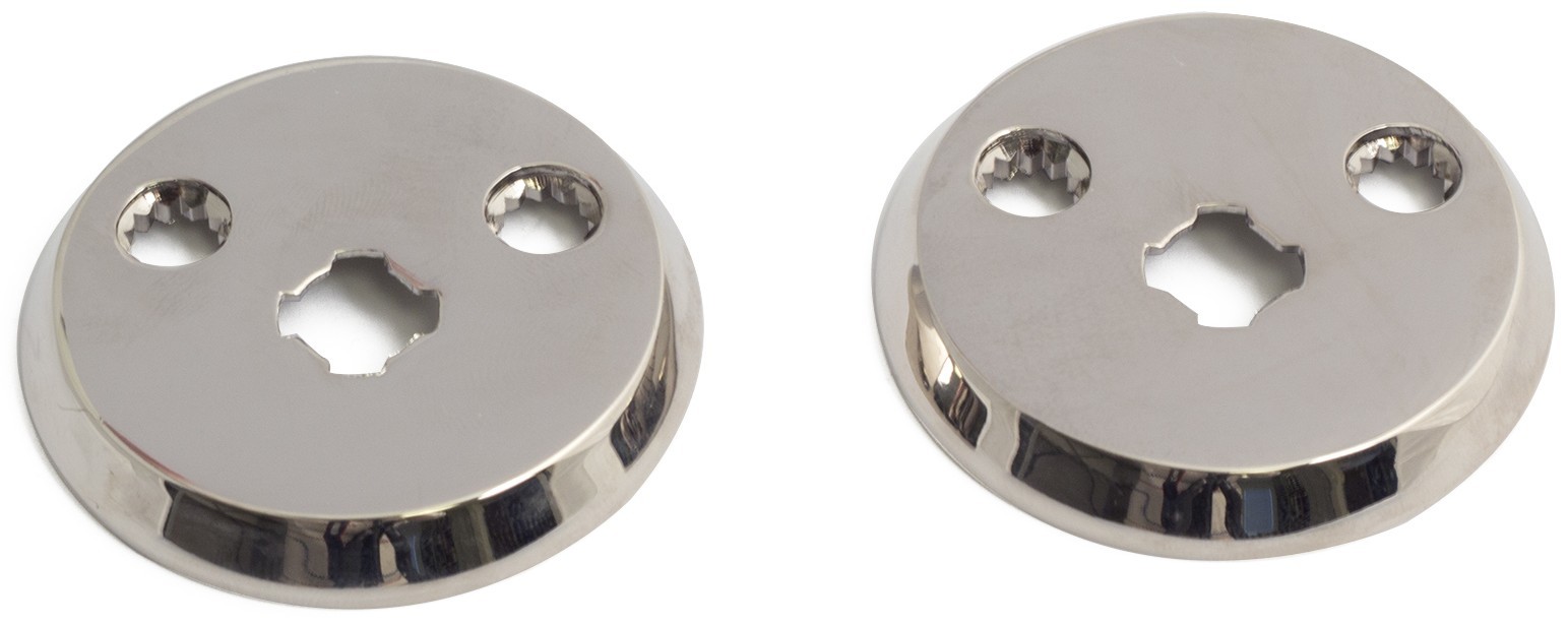

Det används en annan nyckelskylt än de vanliga som ofta följer med när man köper ett mellandörrstrycke till låshus 414.
Om du har "fel" nyckelskylt så blir det konstigt, byter du till andra behör än de som satt tidigare i dörren?
Exempel på nyckelskyltar som används till låshus 414 är ASSA 2904, Habo 2994, Beslagsboden B801KM, Habo 1970-5.
