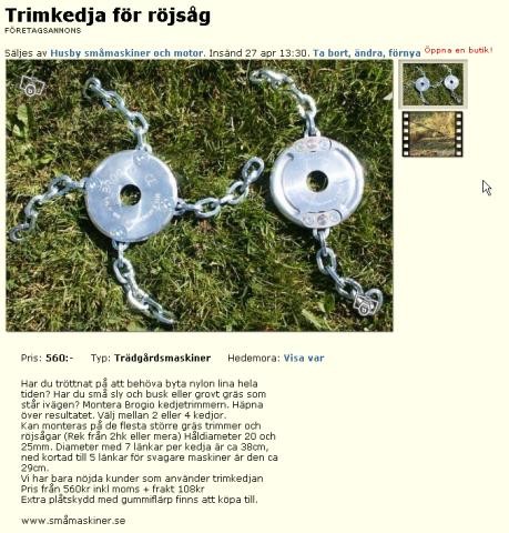

Japp funkar hyfsat, men får inte vara segt långt gräs, bara snor runt maskinen, kedjan tål inte sten så bra, går sönder. Jag satte en härdad kedjebit längst ut som höll bättre, men den går sönder till slut också, men jämfört med en klinga och sten så funkar denna bättre om man har lite stenkontakt.
Låter farligt med kedjor som kan gå sönder och flyga iväg eller..?
Det der virka ikke helt bra. Dessuten må det øke kreftene på drev i maskinen som potensielt kan skade også??
Kör man med orginalkedjan så är den i alu och splittras inte, så det är ingen fara med det, är nog inte värre än en sten som flyger än med kedjebitarna.
