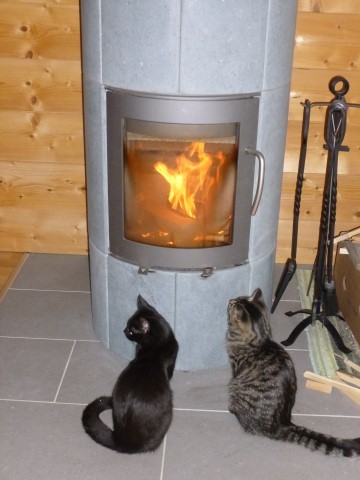

För övrigt är täljsten väldigt vackert.
Ett äkta naturmaterial också
Jag har nog lagt denna bild någonstans redan, men en favorit i repris skadar väl inte
